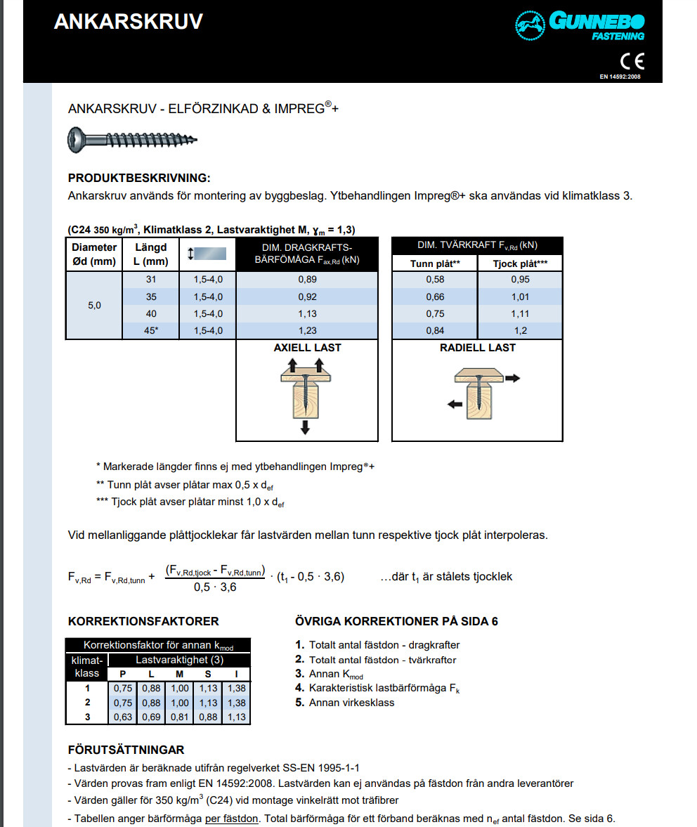

Rent tekniskt så kan du kolla i tabellen för tex anakarskruv. Enligt den så borde det räcka med en halv skruv av den kortaste längden och att väggfästet är i tunn plåt bär 580 N (60 kg) i radiell last. Men kanske att du vill ta lite mer än en halv skruv (det är ju svårt att få till) samt att ha lite marginal.
Fyra av denna så är saken biff, spelar ingen roll om du har en regel eller inte:
