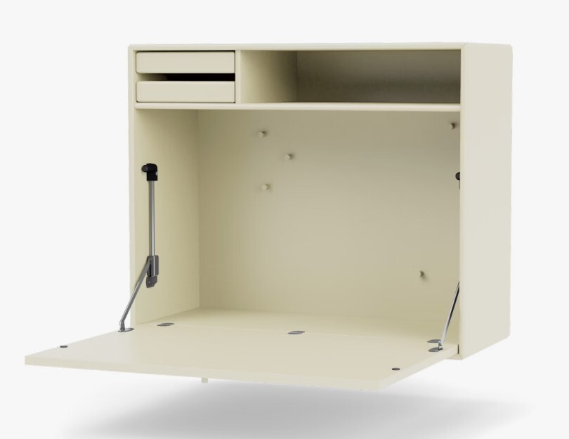

Bild som inspiration/förslag. Men den varianten är dels för liten och kostar över 11 000.
  • Väggmonterat skåp med nedfällbar lucka, två små fack, och ett större utrymme, tänkt för att dölja och förvara datorskärmar och dockstationer.

Du skulle kunna basera det på ett klaffbord med ett skåp ovanpå.
BirgitS
De gamla sekretärer och klaffbyråer som jag har sett har haft 2 utdragbara träreglar som skivan har vilat på. Det blir nog rätt stor last på skivan när man sitter där och lätt stödjer sig på den.
Klaffbeslag verkar vara vad du letar efter. Gångjärnen beror på hur mycket du belastar.och vilken stil du väljer.

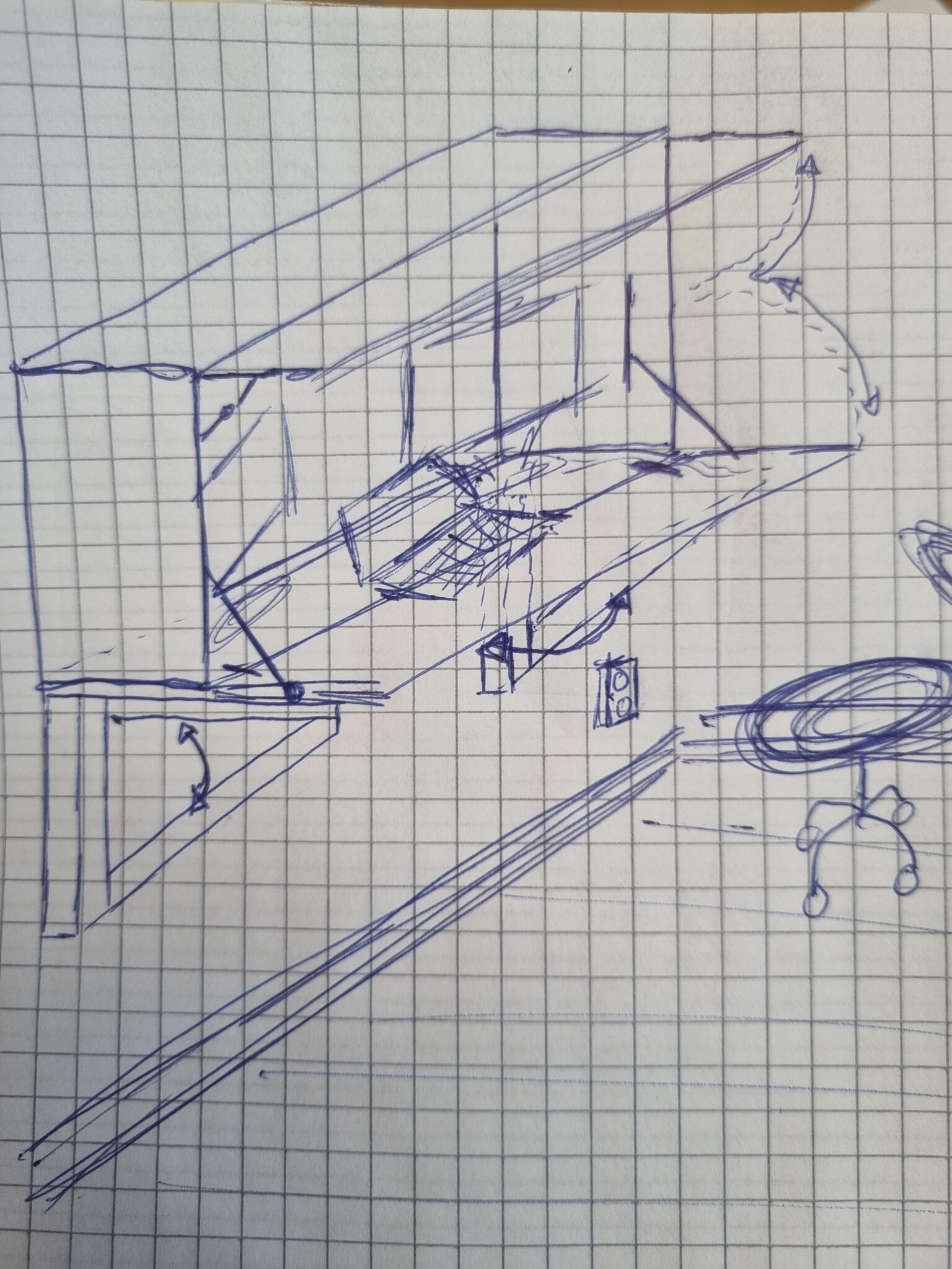

Har inte hunnit måtta konkret än, tror jag behöver minst 120 i bredd, men är lite osäker på höjd. Tror som sagt att en "Bestå" stomme på 120x64x40 kan funka. Men då har den ett stag mitt i som blir ivägen för bärbara datorn... eventuellt. Beroende på hur man kan sätta upp det hela.
Men även om jag nyttjar den som bas behöver jag modifiera med en klaff del och gångjärn till skrivbords luckan.
Om man ska göra en klaff för att stötta upp luckan när man fäller ned. Räcker det att den viker ut från väggen i vinkel eller behöver den stöttas mot golv?
Behöver man en klaff eller två likt ritningen nedan?
Ritningen är ungefärligt vad jag funderar kring. Då med måtten för Bestå som bas. även luckorna är bestå som bas då de har två olika luckor för lådor till sortimentet (en mindre till överdelen och en större till nedre). Detta för att inte få en så lång skrivbords del när man väl fäller ned den... var min tanke iaf.
Kommer ev. behöva skruva ihop beståluckorna så jag får en enhetlig eller fixa luckorna separat då de endast finns i 60 mått vad jag vet.

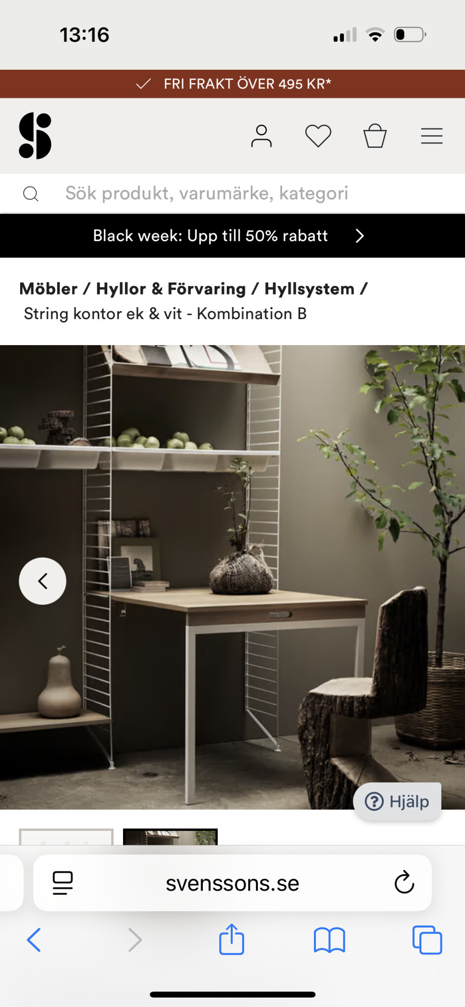

Denna kanske är lite dyr lösning men klassisk stil. Stringhylla som du kan vika upp när du tröttnat på jobbet och döljer skärm etc.
Har själv funderat på en sån till vår bef. stringhylla men har inte köpt än.

Det bordet viks ner och döljer ingen skärm.
Purre
Det är en hylla som kan rymma en plattskärm. Den döljs då man fäller upp bordet
