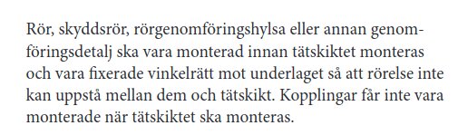

Är röret elastiskt?
blackadder blackadder skrev:
Är röret elastiskt?
Nej, men det ska vara fast fixerat innan man sätter tätskikt.
Detaljerad text om korrekt montering av rör och kopplingar innan tätskikt installeras, med fokus på fixerad position för att förhindra rörelse.
Var kom tätskiktet in i bilden?
