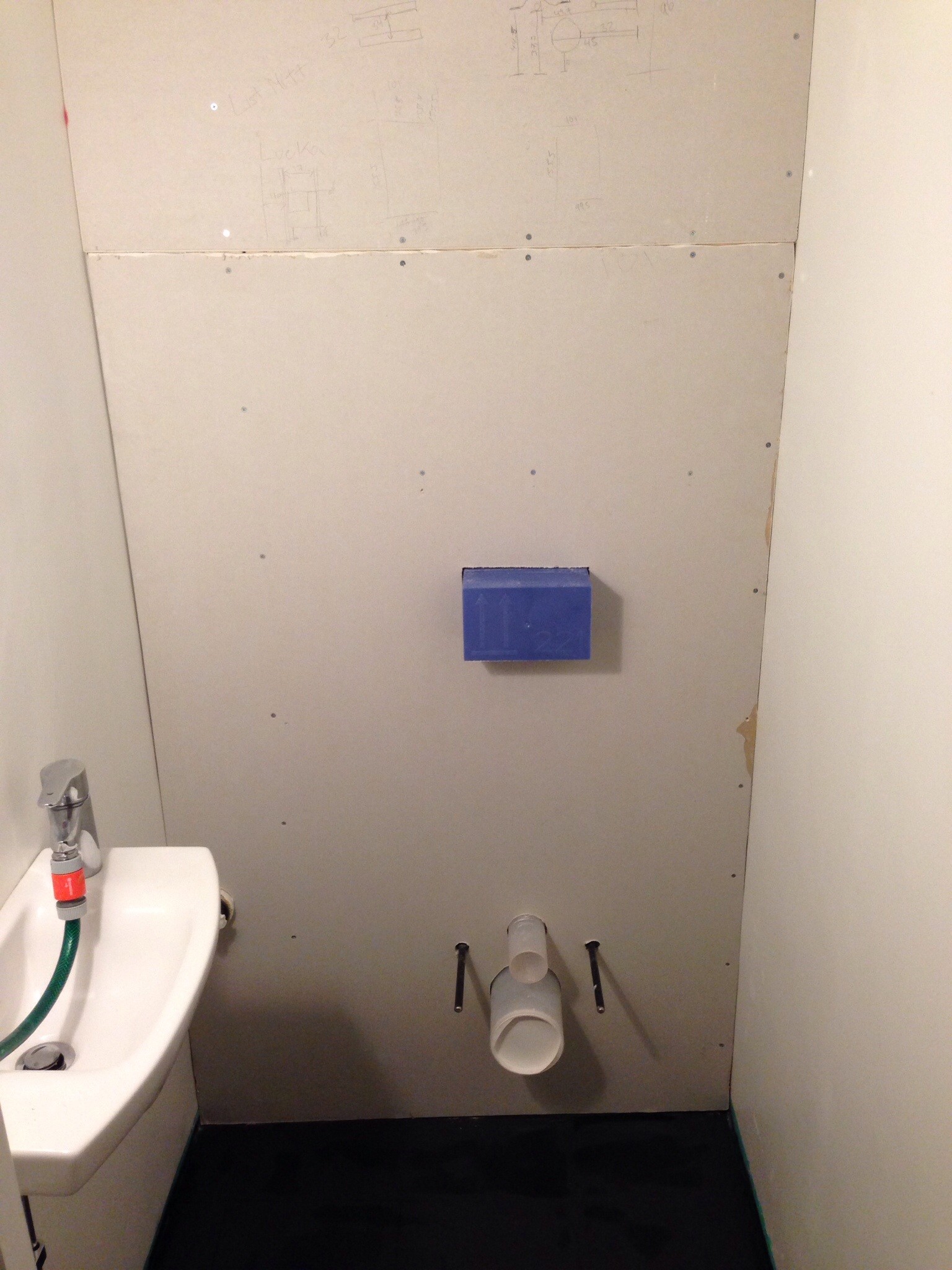

Hej Alla,
Jag och min sambo beslutade oss för att renovera en gästtoalett.

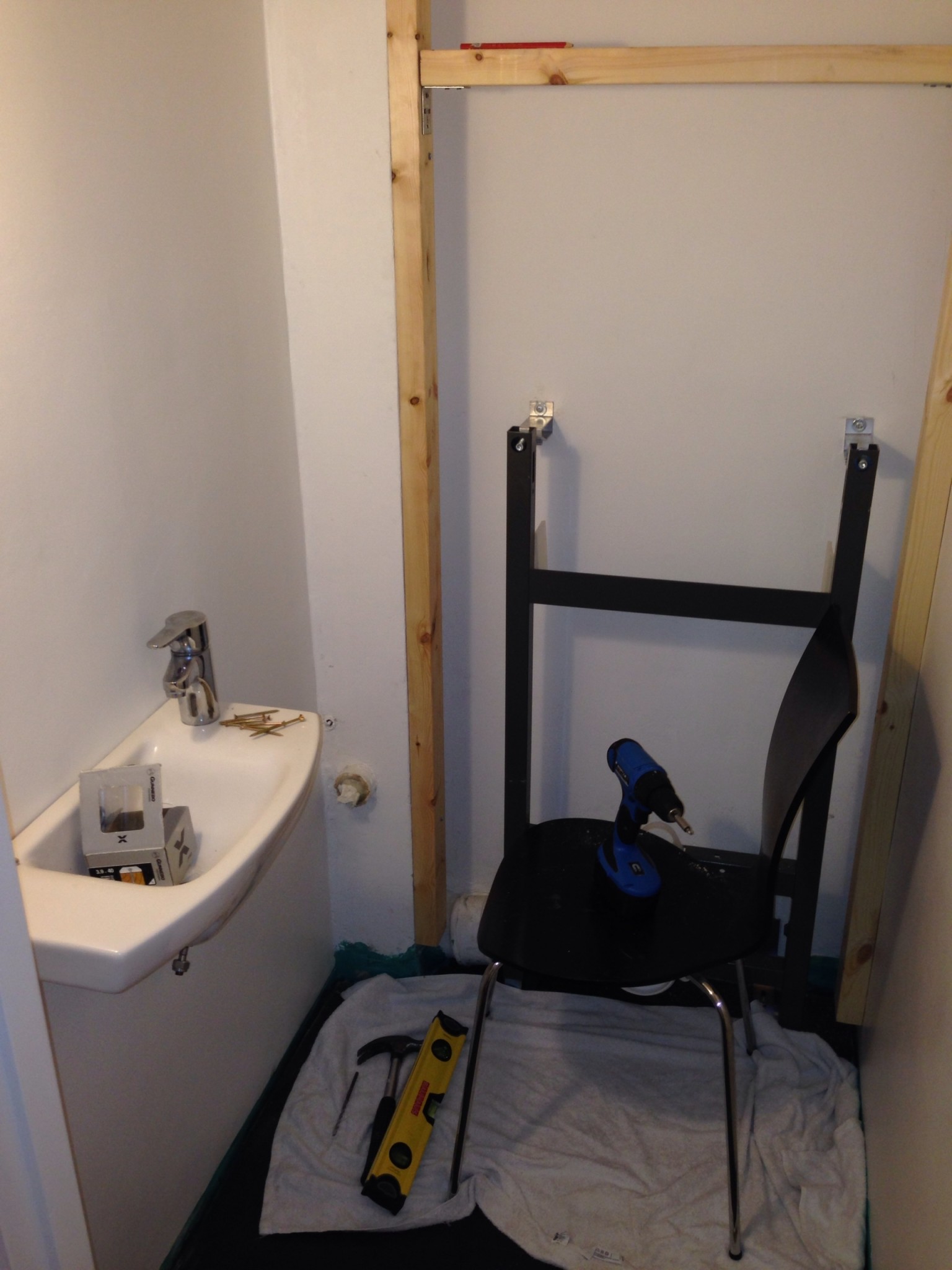

Vi kom fram till att vi ville ha en inbyggd toalett då avloppsrören kunde döljas.
Allt har gått bra, men nu när vi gipsade upptäckte vi att den bakre väggen vi utgått från inte var rak, utan nu är väggen 2,2cm vinklad.
Är det bara att riva ner allt och göra om reglarna, eller tror ni att det kosmetiska felet kommer döljas av toaletten?
Hur hade ni gjort?

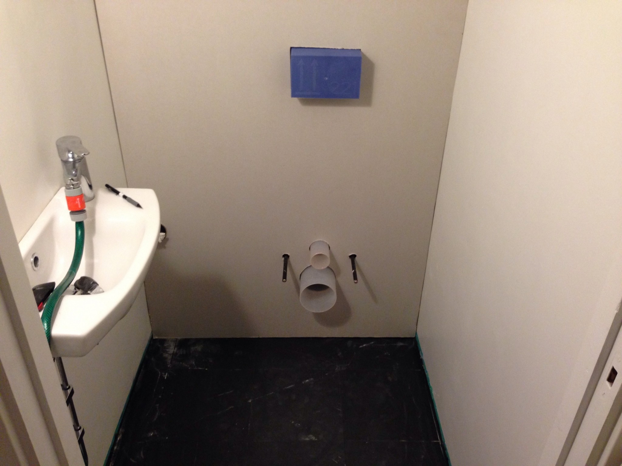

Väggen skiljer sig 2,2 cm från Vänster och Höger hörn, räknat från den sista klinkers raden. Detta innebär att väggen ser sned ut om du tittar där vägg och golv möts.
Ni har kommit rätt långt, varför riva allt på en gång?, när muggen kommer dit så är det nog ingen mer än du som kommer att märka det. Jag hade tagit min hemlighet med mig i graven.

Nej, strunt i det.
Försök få klinkret så du inte har en fog så nära väggen så syns det mindre.

Jag tror också att det inte kommer att synas när toaletten kommer på plats.
@Stofi. Hur menar du med fogen?
Fast om väggen nu är sned så kommer ju toaletten peka snett ut i rummet? Och därmed inte följa golvets linjer och ha olika avstånd till väggarna på sidorna i framkant och bakkant.
För ögonblicket går det att göra om göra rätt med någon timmes arbete. Efter tätskikt och kakel kan du aldrig göra om.

Sätt en shims mellan muggen och väggen för ställningen den ska fästas i bakom är väl ändå rak?

Borra hål och provhäng muggen innan du river, det kanske inte ens märks?
Är det inte i nåt byggprogram det sagts "lite snett är också rakt" :D
