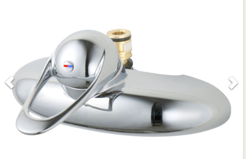

Vi håller på och renoverar vår tvättstuga och har ett problem där befintliga cc160 anslutningarna till blandaren sitter så lågt att blandaren kommer hamna så pass nära bänken att vi skulle behöva en blandare med hög pip.
Dock hittar jag inga sådana. FM Mattsson har blandare med överliggande pip men dessa slutar i höjd med röranslutningen ungefär så den kommer hamna typ 5cm över bänkskivan.
Skickade ett mail till dem och frågade om en vanlig hög pip från en köksblandare gick att montera men så var tydligen inte fallet.
Så är det någon som känner till någon cc160 väggblandare med hög pip?
Väldigt tacksam för svar så vi slipper bila upp väggen för att flytta upp rören.

Men enkelt sagt så är jag ute efter en väggblandare cc160 med utlopp uppåt och en så hög pip som möjligt.
Den här 160cc väggbandaren tror jag en hög pip från en vanlig köksblandare passar på.
Ring och fråga kundtjänst, uppge att du tänkt köpa RSK: 830 89 95
http://www.fmmattsson.se/vara-produ...ngd/9000e-kok-och-tvatt-utlopp-upp-eller-ned/
Det trodde jag också och skickade till FMM och frågade och enligt den som svarade så skulle det inte passa.krilleman_215 skrev:
Frågan är om han visste eller om han bara läste reservdels/tillbehörskatalogen innantill.
Man skulle ha en att prova på. Ska se om jag hittar någon butik som har en hemma och se om de är hjälpsamma.
