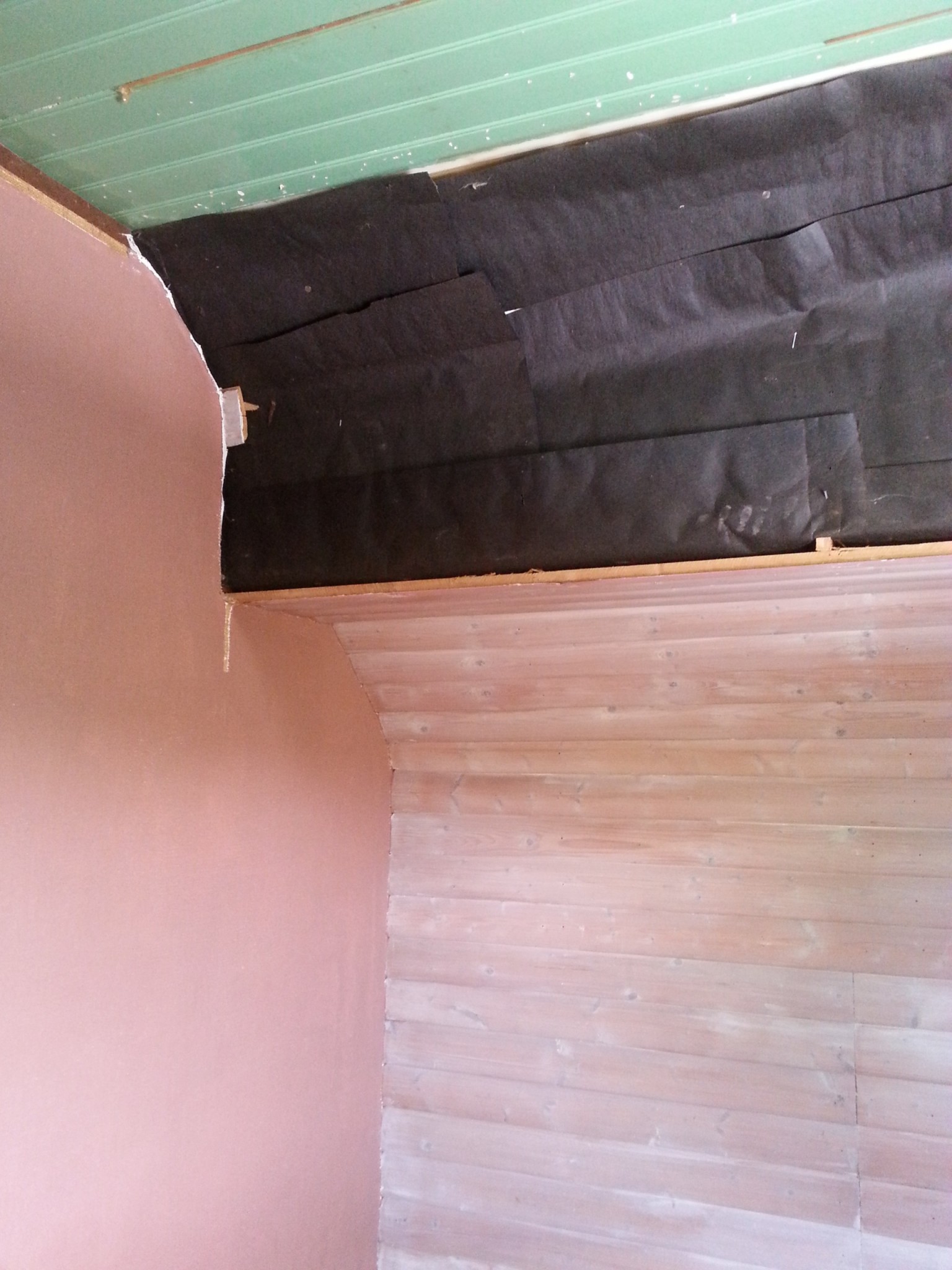

Jag och maken har precis blivit husägare och tänkte att vi börjar med att renovera sovrummet för det borde vara snabbt gjort.....

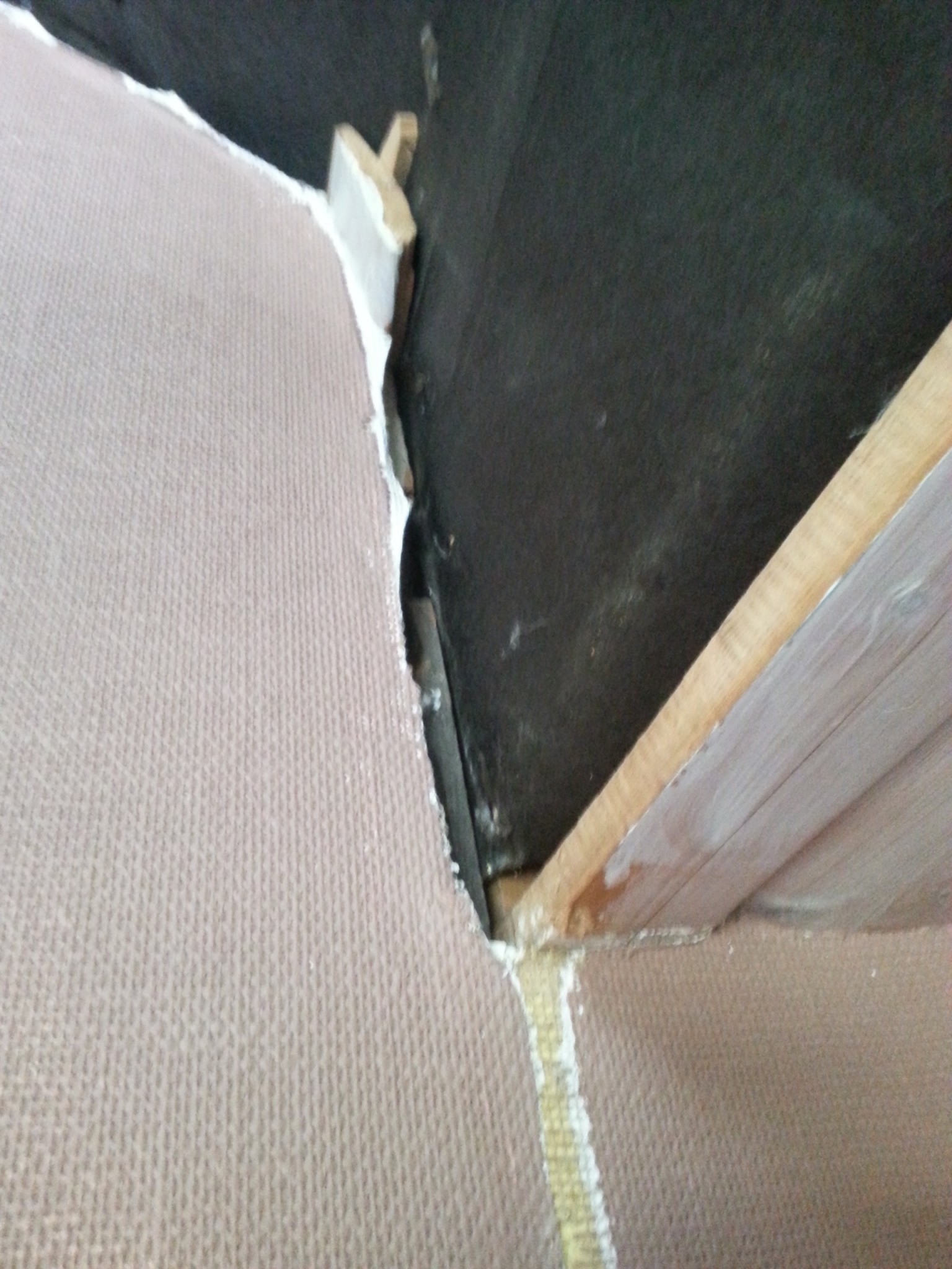

Har rivit nästan all furuplankpanel på väggarna (3av 4 väggar) då vi ser att den liggande panelen ligger "inbyggd" i den målade väggen.
Hur lagar man det på ett bra sätt inför målning? Det är helkaklat badrum på andra sidan väggen men som det verkar är timmer mellan hålet och badrummet, i resten av rummet är det flera cm tjocka timmerplank (20talshus).
här ser man hålet som blivit, ca 3-4cm djupt
här är rummet, panelen och den målade väggen, vi tror att snedtaket är lådformat pga inkommande el?

Kapa med en multimaster.
Ska det gipsas sedan?

vi ska byta till pärlspontpanel på denna väggen, passar huset bättre, kanske kan man sätta reglar under nya panelen så den kommer ut lite och döljer hela kanten?
upp med ny panel, borde täcka hålen. gör det inte det, fog. är det för brett för fog, sätt upp lister.

att dessa brädorna gjorde ett sånt här stort hål i väggen kunde man inte se förrän vi rivit ner plankorna, väven som är målad på väggen bredvid låg lite på plankorna och dolde, att det skulle bli en lagning var vi ganska säkra på men inte att det skulle bli såhär illa :-/
