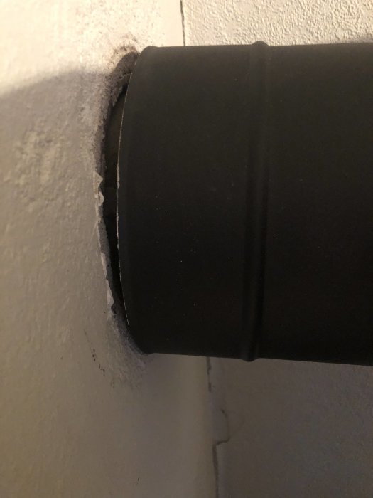

Nu när elen är så dyr skulle vi vilja elda i kaminen, men efter ett golvbyte då kaminen fick flyttas temporärt så har vi inte vågat. Det har blivit en glipa mot murstocken på 2 cm eftersom golvet nu är lägre än tidigare. Se bild.
vad kan man göra för lösningar och vågar man elda under tiden?
Vi tänkte härdat glas under kaminen, för att få upp den någon/några cm, men det kanske finns bättre lösningar…

Jag skulle inte elda innan det åtgärdats. En enkel åtgärd är att skaffa en plåt med samma tjocklek, som golvet sänkts och helst med samma form, som kaminens bottenplatta, att palla upp hela kaminen med.
Att döma av bilderna så är själva rökröret instucket i murstocken.
Glipan är mest kosmetisk då det är rörets isolering med tillhörande skyddsplåt som inte riktigt sluter tätt mot murstocken.
Jag hade kollat om kaminen går att putta in en liten bit till för att minska den lilla glipan.
Men är man orolig så är det aldrig fel att ringa ut sotaren så att dom får kolla på det

Om det är en nyare variant så finns de ställbara fötterna (4 styck) bakom plastlock inne i utrymmet för ved. Tror att det är en 13 nyckel som behövs för att skruva upp den. Har nog varit så i åtminstonde 5-6 år i alla fall.E Erik321 skrev:
Elda på och håll extra uppsikt i början.

Är det drag i skorstenen så lär det inte ryka in ändå. Röret till min relik ligger bara löst i hålet. Inte ens nå tätgarn.
