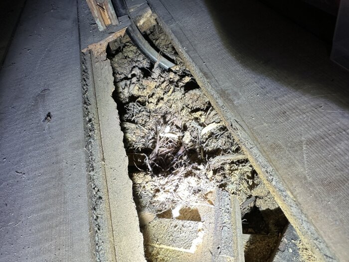

> Vad är vindsbjälklaget uppbyggd av och vilken isolering har du idag?

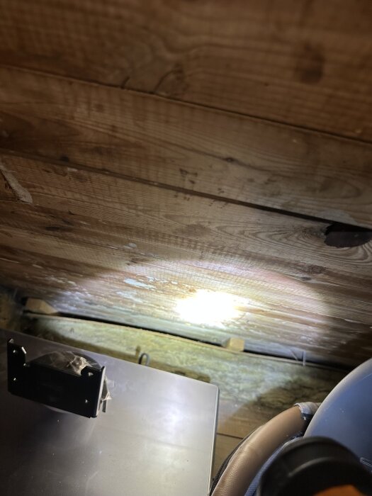

Vill minnas att jag såg spån, men får nog öppna upp en bräda och kolla. Kan ta bilder. Har inte så bra koll på hur det kan vara uppbyggt.

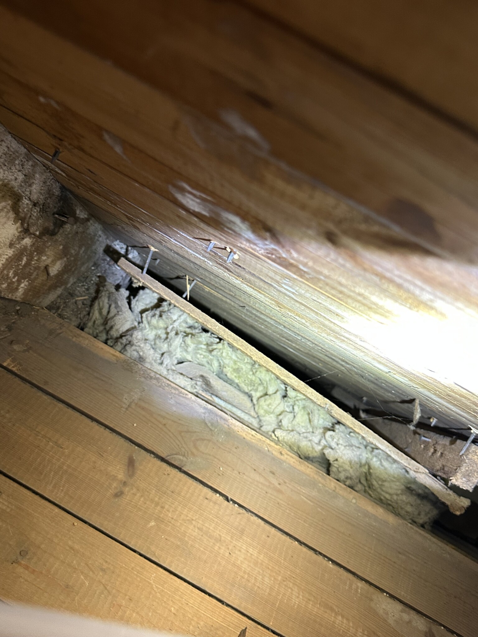

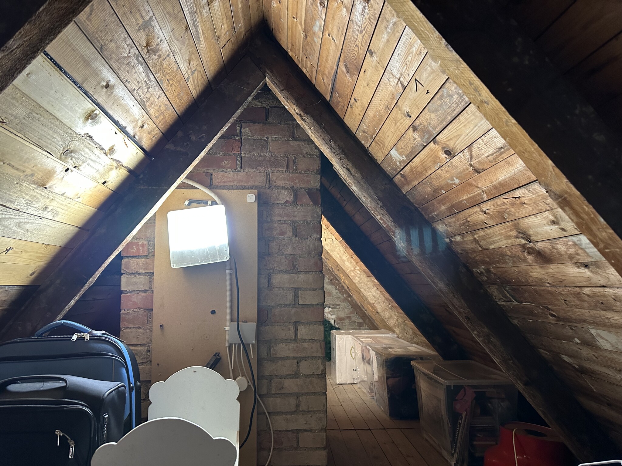

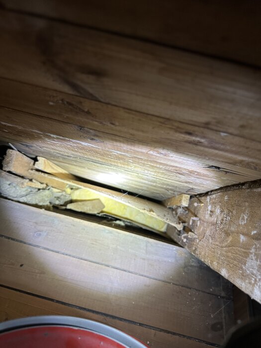

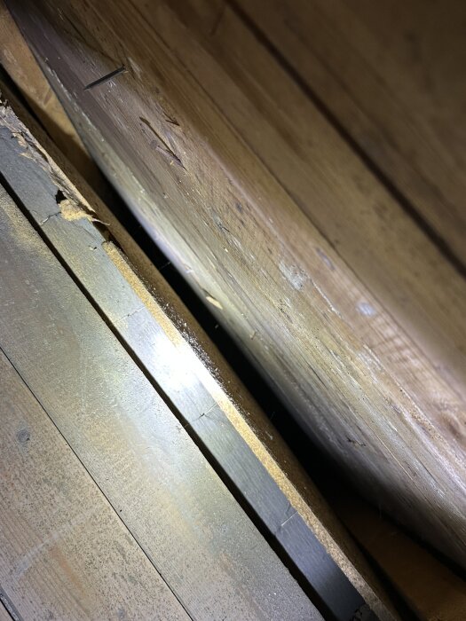

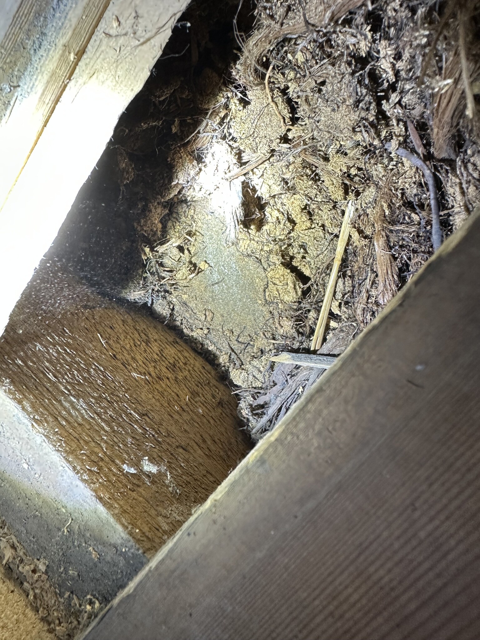

Så, nu var jag uppe och tog en massa bilder.
En bild hur det ser ut, några bilder på snedtak, samt en bild på sågspån.
Snedtaket verkar i vissa fall vara nytt och i vissa fall se hur gammalt ut som helst.
Tycks vara 10 cm ungefär av sågspån (eller vad det nu är), och i botten av det är det nåt som kändes som typ takpapp.
