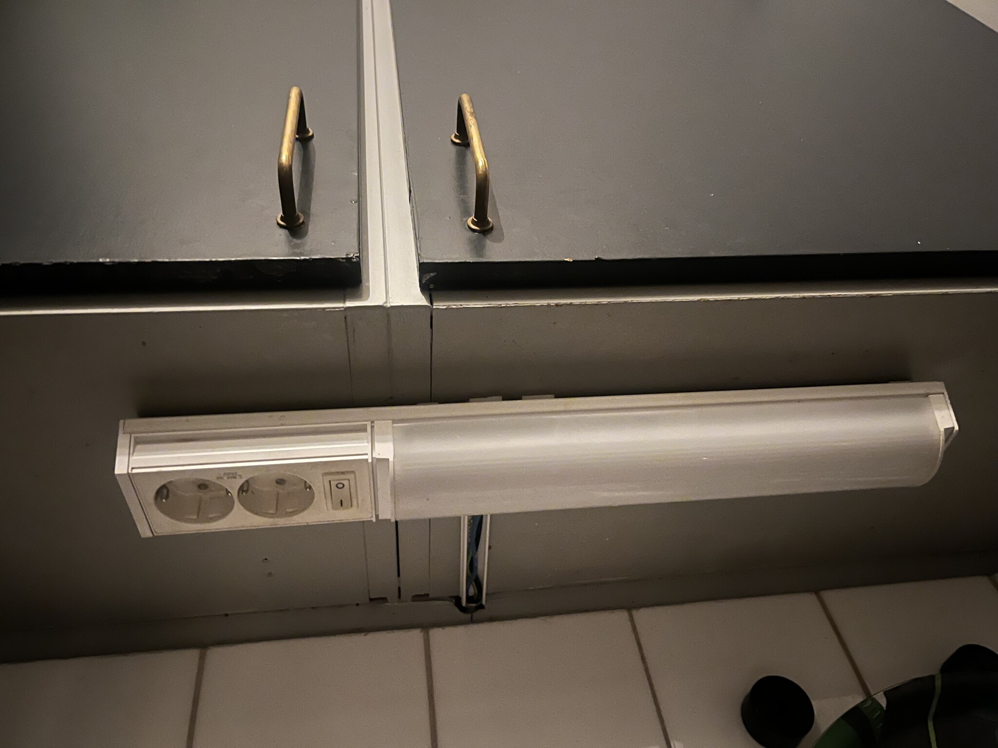

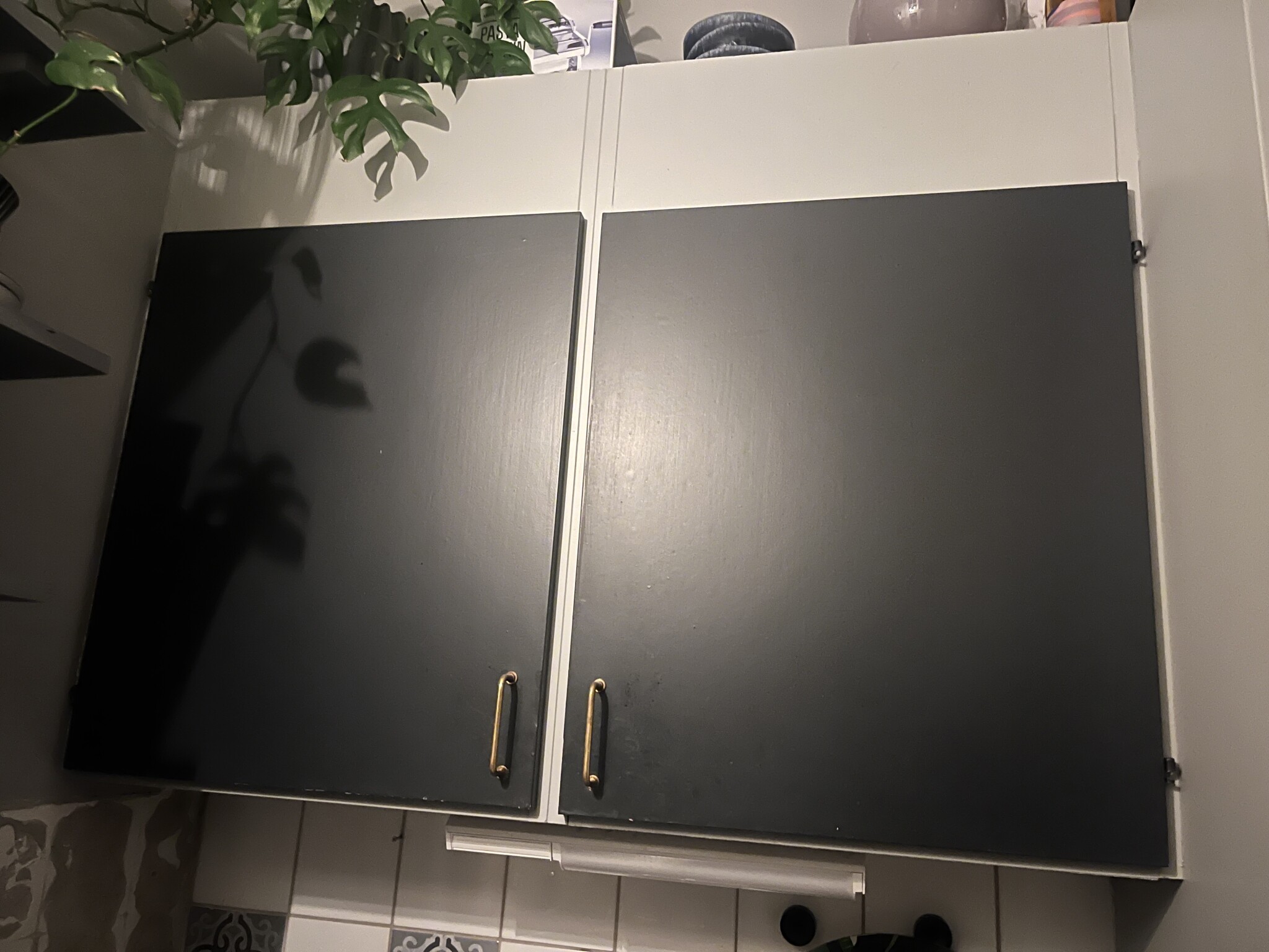

River kök. Har elinstallation på botten av ett av mina väggskåp, sladd går in i väggen. Är detta något jag vågar riva själv och isåfall hur eller bättre lämna till fackman?
Tack på förhand!
  • Elinstallation under köksskåp med två eluttag och en strömbrytare samt en sladd som går in i väggen.
  • Väggskåp i kök med två svarta dörrar, växter ovanpå och elektrisk installation i botten.

Du ser till att spänningen är bruten till lampan och sedan river du. Du kan förslagsvis tända lampan och sedan testa att slå av/vrida ur säkring för säkring tills lampan slocknar. Måste du sedan ha säkringen på/iskruvad ser du till att isolera de lösa ledarna först.
