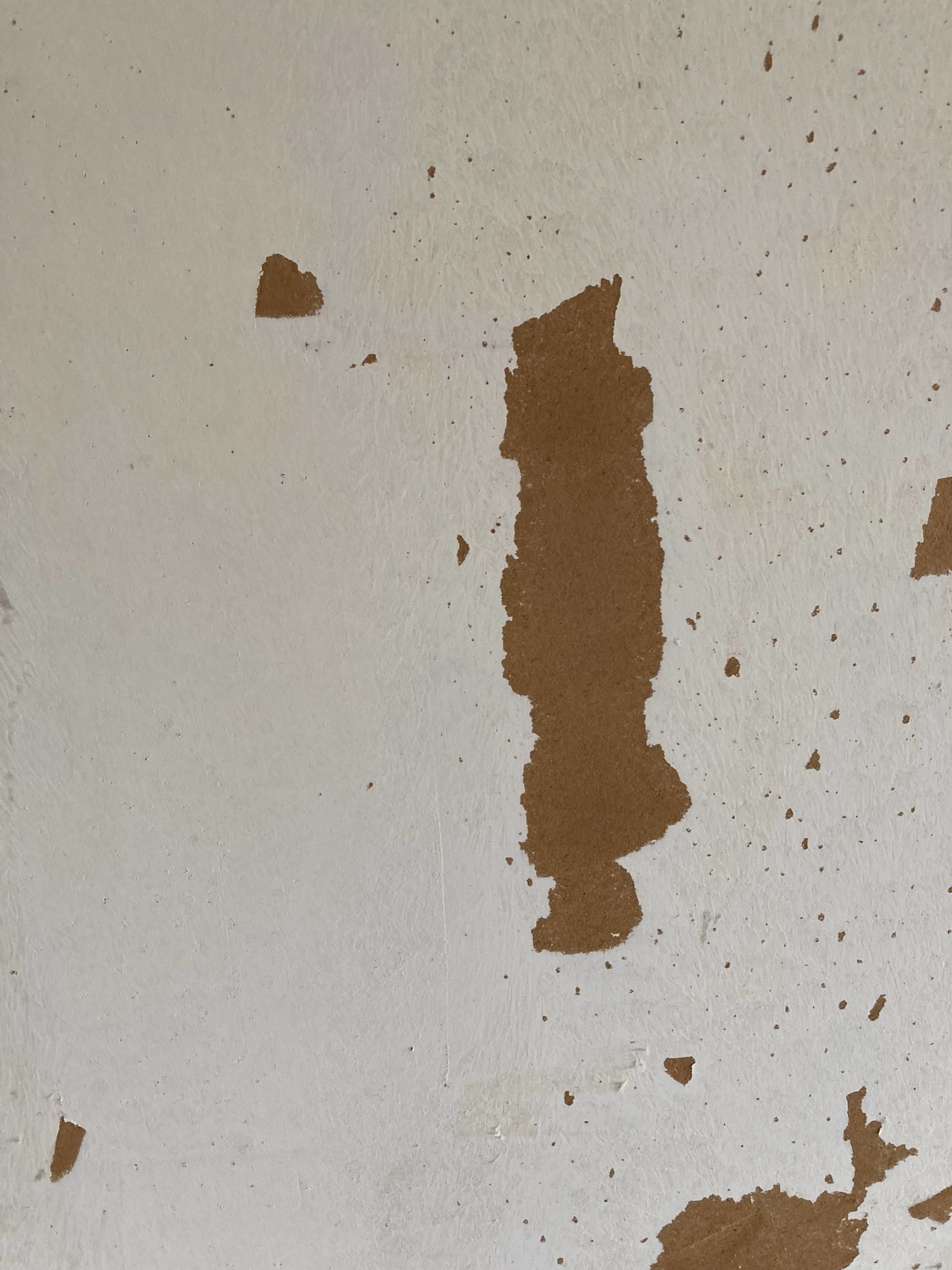

Vardagsrum: rivit ner den gamla l vävtapet ner till gips/putsen. Under putsen är nått trädliknande väggpaneler. Det var inte meningen att komma ner till trät men på vissa ställen blev det så.
Se bild:
Detta skedde på ett par ställen men är förmodligen ingen big deal. Tanken är att rollerspackla hela rummet i 2 omgångar, med slipning emellan.
fråga: behöver jag lägga i spackel innan på dom ställena jag kommit ner till trät eller räcker det att rollerspackla över dom?
Jag har aldrig spacklat eller rollerspacklat tidigare(kollar mycket tutorials)!
Rummet är cirka 40-45 kvadrat( finns dock några lite halvjobbiga ställen, fönster, många eldoser en trappa som man måste jobba sig runt)

Rummet är helt tomt på möbler och väggarna är 99% fria från tapet, golvlister, skruvar, spikar osv..
Vågar man ge sig på detta själv som novis? Känns priset ok?(detta är alltid ”vitt”)
Själva målningen gör vi själva

ÄR det verkligen gipsskivor vi ser på bilden? Annars kan du alltid skruva på renoveringsgips, 6mm, och sedan enbart spackla skarvarna. Men, om du inte spacklat alls tidigare är det svårt att få även det snyggt tyvärr
Tycker det ser ut som typ masonitskiva som är målad.
Men ska det målas så måste det vara bra gjort för annars kommer man se varje skavanker, går inte att fuska.
klart det går att göra själv men har man inte gjort det tidigare så hade det nog varit bättre att börja på en mindre yta så man får in snitsen. Lite tråkigt om man bränner massor pengar och energi o så blir det endå inte bra.
