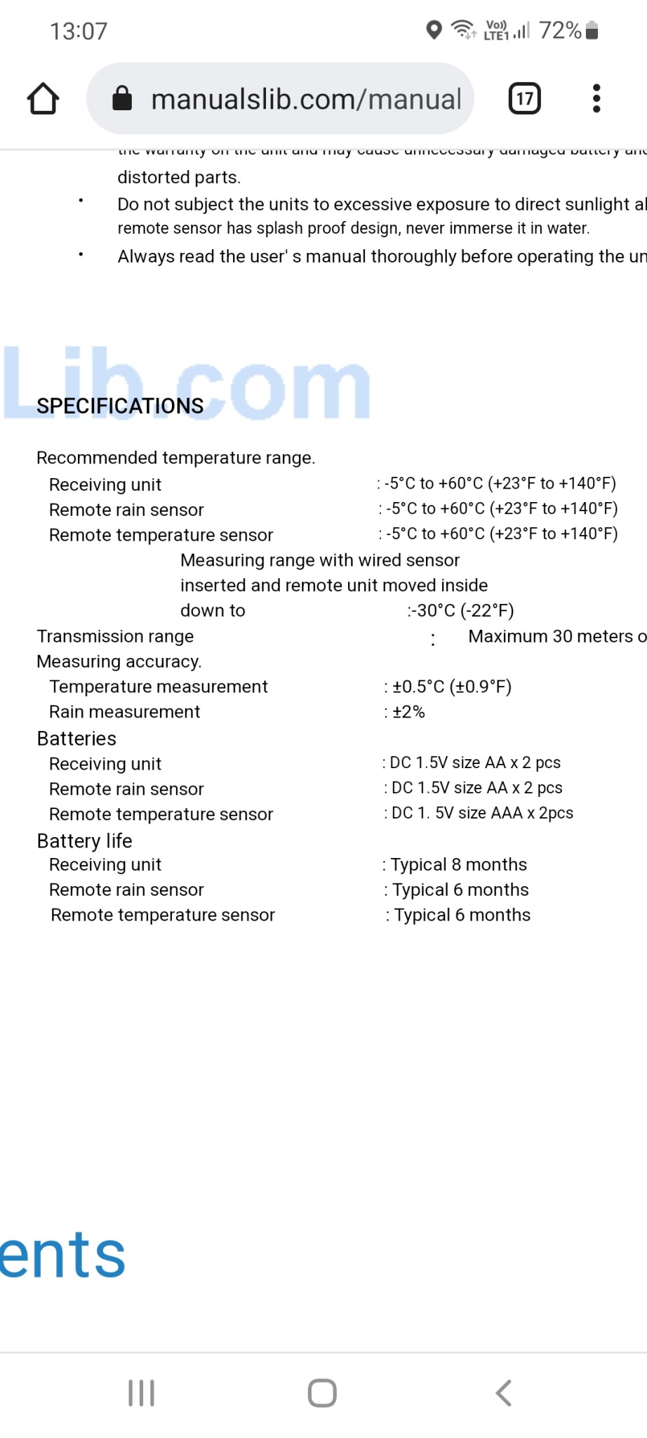

Har en trådlös Pronamic väderstation som läser utomhus innetemp plus regnmängd ,tempmätare går på 433mz band
Problemet är när det är minusgrader över -5 så står det LLL på display kan det vara något som stör?
Är inte -5 grader gränsen för väderstationen då? Har du kollat specen?

Det är en Pronamic rain o matic 4-1
För andra väderstationer har jag sett att LLL betyder att man tappat kontakt med sensorn eller är utanför tempområdet.
Lite luddig spec på din men med radioanslutna sensorer är gränsen -5, trådbundet -30.

Du har rätt spec och det verkar som huvuddelen inte kan läsa av temp under -5 då radiotempen klarar det med extern givare
