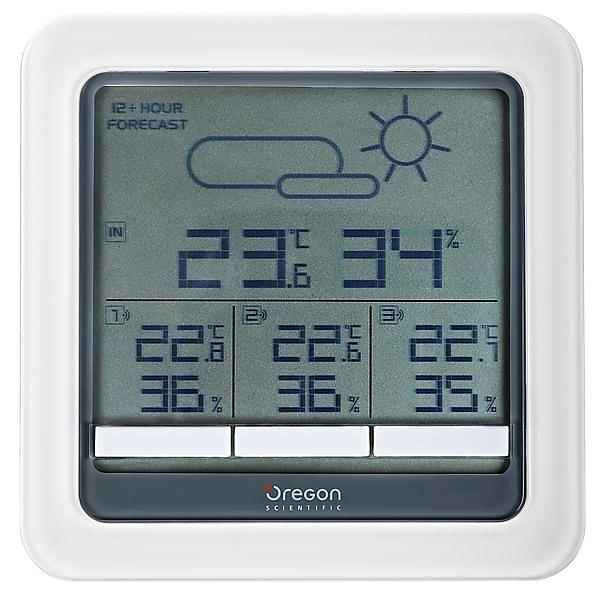

Vi har idag en väderstation från Anticimex med en sensor på entréplan och uppe på vinden. Väderstationen visar temperatur och fuktighet där man då genom knappar få välja vilken sensor man ska följa. Problemet är att sensorn uppe på vinden tappar förbindelse ofta. På baksidan av väderstationen står det Oregon scientific.
Kraven vi har på den nya stationen är :
- Tillförlitlig
- Minst 3 sensorer inkl sensor i stationen
- God batteritid
Vi köpte hem en Oregon Scientific RAR503
Tyvärr anger den ojämna värde. Ligger alla 4 sensorerna på 1 och samma ställe så skiljer det 1-2 grader mellan dem vilket man kanske kan leva med men fuktigheten skiljer 20-30&!?

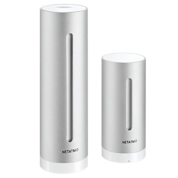

Innan vi köpte RAR503 så tittade vi på Netatmo Weather Station men priset blev extremt högt med 3 sensorer(1295 + 699 = ca 2000 kr). Dessutom läste jag att utomhusgivarna som kostar 700 kr st kan ta in vatten!? Dessutom finns det ingen enkel display utan man måste leta reda på sin telefon först.
Just nu känns det billigare och mer tillförlitligt att köpa vanliga termometrar. vad har ni för erfarenhet av väderstationer?

Har exakt den väderstation (Oregon) som på bilden i första inlägget (inköpt på Kjell).
En givare på framsidan av huset, en på baksidan o en i krypgrunden.
Det jag gjorde va att salttesta givaren till krypgrunden, det går till enligt följande:
Lägg givaren i en mycket tät burk (exempelvis en burk med gummitätning och snäpplock), ta kapsylen från en vanlig pet-flaska och fyll med vanligt bordssalt, fukta upp saltet med några droppar vatten (saltet får inte bli löst och simmigt), lägg sedan kapsylen med salt i behållaren med givaren och förslut den väl. Låt stå i ett par dagar, då ska fuktigheten stabiliserats på exakt 75%, notera hur mycket det avviker från 75% och lägg på/dra av detta från visat värde.
Min givare diffade med 2%-enheter enligt mitt salttest.

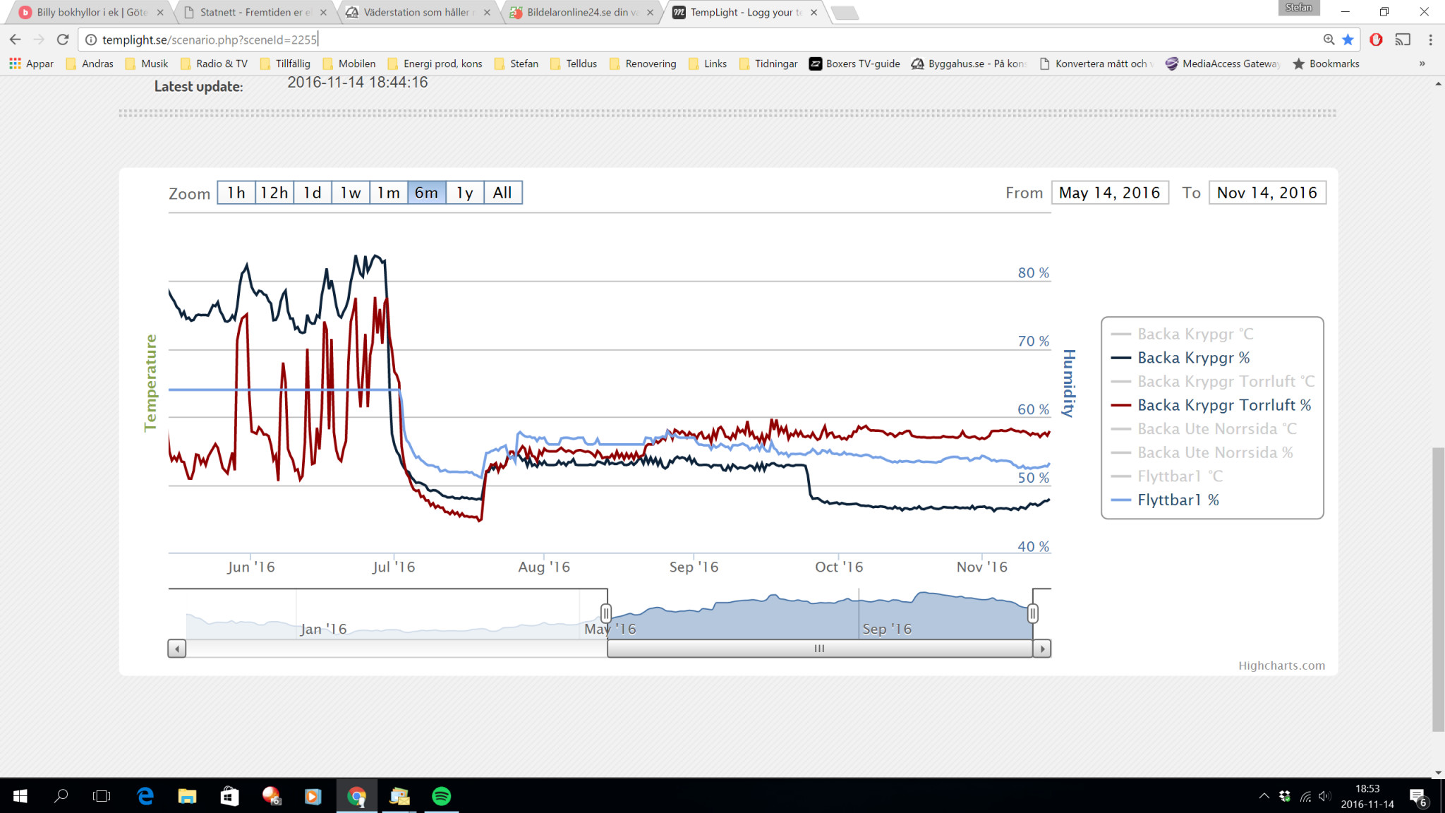

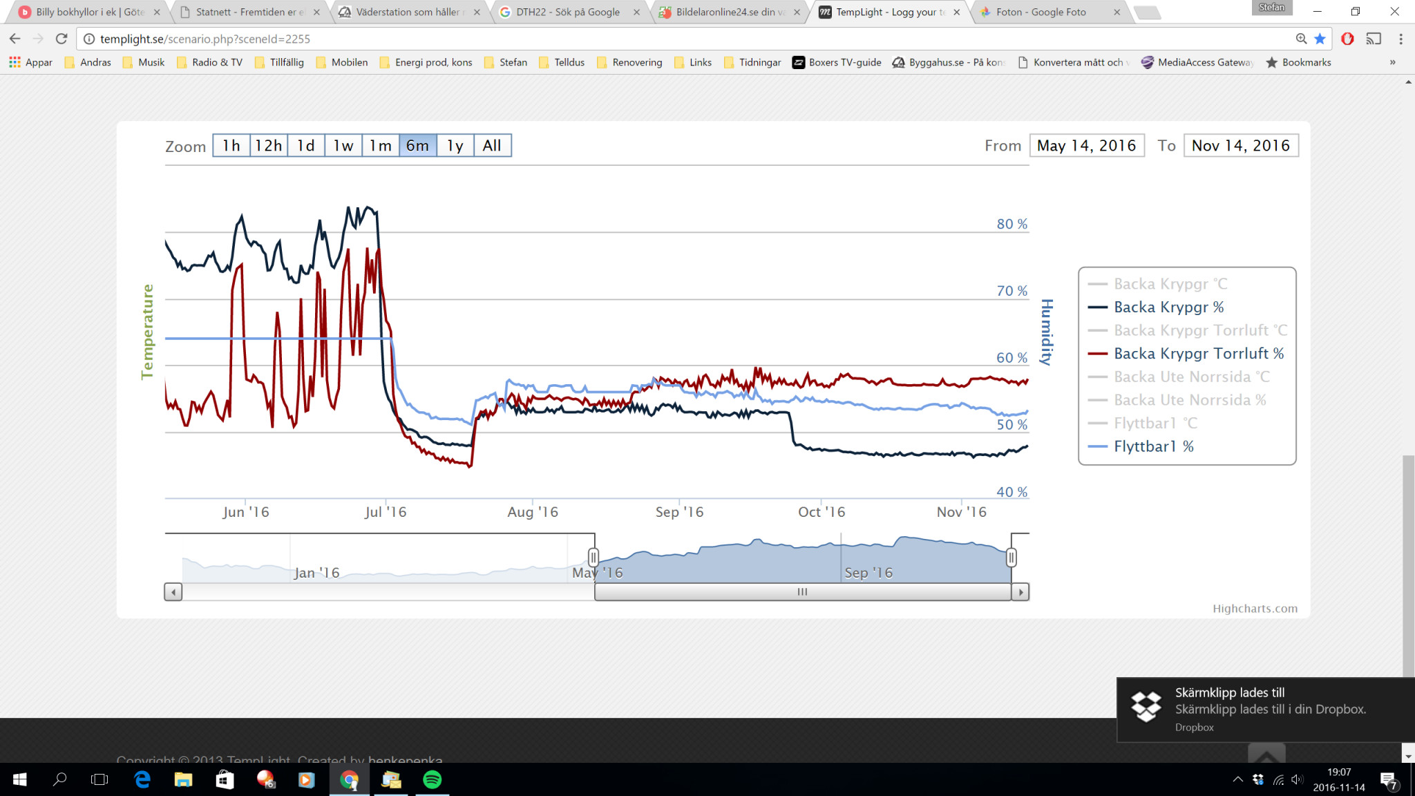

Kan rekommendera en Tellstick Net med sådana fukt/temp-givare som de skickar med sina "kit".
Sedan ansluter man sitt telldus-konto på en site där du kan logga värden.
Själv använder jag http://templight.se Det kostar ca 130 kr/år.
När du loggar värde är det mer en trend du tittar på än på själva värdet så den information du får blir så mycket mer värd.
En lösning som som denna kostar inte skjortan.
Nedan syns det det när jag installerade en fungerande avfuktare i slutet av Juni, höjde börvärdet i mitten av Juli och flyttade den ena givaren i slutet av September.
Tidigare hade jag en avfuktare som inte fungerade, det konstaterade jag med hjälp av denna loggning.
