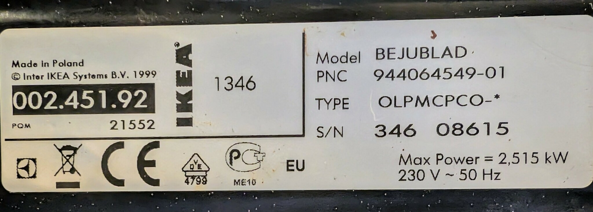

Svärföräldrarnas ugn har låtit alldeles bedrövligt ända sedan den var ny för sisådär 10 år sedan.
Är det någon som vet vad det kan vara och har förslag på åtgärd? Har försökt att trycka på diverse plåtdetaljer invändigt utan framgång
Det är en ikea-ugn.
Låter den sådär när man kör vanlig över- undervärme? Isf är det kylfläkten. Förhoppningsvis har de inte haft den sådär i fem år utan de har fortfarande garanti kvar.

Den liter så där när den ska kyla ner sig, så det låter som det kan vara som du säger.

vi har ju inte fått reda på vilken ugn du har!
ikae har ju och haft 100tals olika modeller
och varje modell har polackerna 15 versioner av
Kylfläkten går emot gallret/plåten runt om skulle jag sätta en peng på. Ta reda på vart den sitter och skruva bort plåten för att massera den lite.
RoTe
Det är en BEJUBLAD. Ska se om han kan dra fram den och skruva av plåten. Är väldigt sugen på att göra det. Det enda som håller mig tillbaka är att jag är gäst i huset och inte vill lämna efter mig nägra olösta problem som jag själv skapat...
https://shop.electrolux.se/matlagni...ktar/tangentialkylflakt-till-ugn/p/3570744064
du kan ju kolla om något trillat i men det är säkert obalans pg av fett och tråkiga lager
