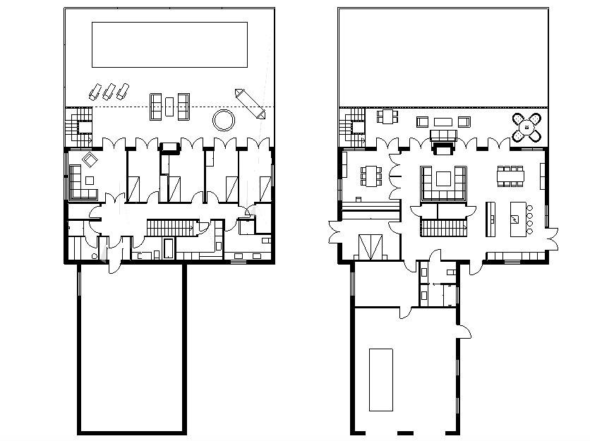

Enkel ritning av ett tvåvånings sluttningshus med vinterträdgård, pool och inomhusbalkong.
Har bara gjort en enkel ritning än så länge.
Det är ett sluttningshus med en vinterträdgård i bottenplan full med växter och med en swimmingpool. På andra våning är en inomhusbalkong där du kan sitta och titta ner på poolen.
Ett lyxhus där tanken är att det ska ligga i ett land med kallt väder så man får sommar och bad året runt i.o.m. växthuset med poolen i.

Jag hade placerat allrummet i mitten på bottenplanet för att öppna upp och få in mer ljus så att det inte känns som en muggig källare. På övervåningen hade jag nöjt mig med ett par dubbeldörrar in till biblioteket(?) och placerat stora fönster på gavlarna för att ha fönster med fri utsikt och inte bara in i vinterträdgården, då det kan upplevas som instängt. :geek:
BirgitS
HOBBY ARCHITECT
Jag gjorde det först, sen la jag den åt vänster för att det ska komma in ljus från sidan också och inte bara från växthuset.
Det är ett kontor ja. Men jag tänkte att jag vill ha mycket öppet där så allrummet och matplatsen liksom hänger ihop med kontoret i en helhet utmed den sidan av huset.
Intressant, det ska jag fundera på. Kanske behövs mer än det fönstret i arbetsrummet (till vänster).

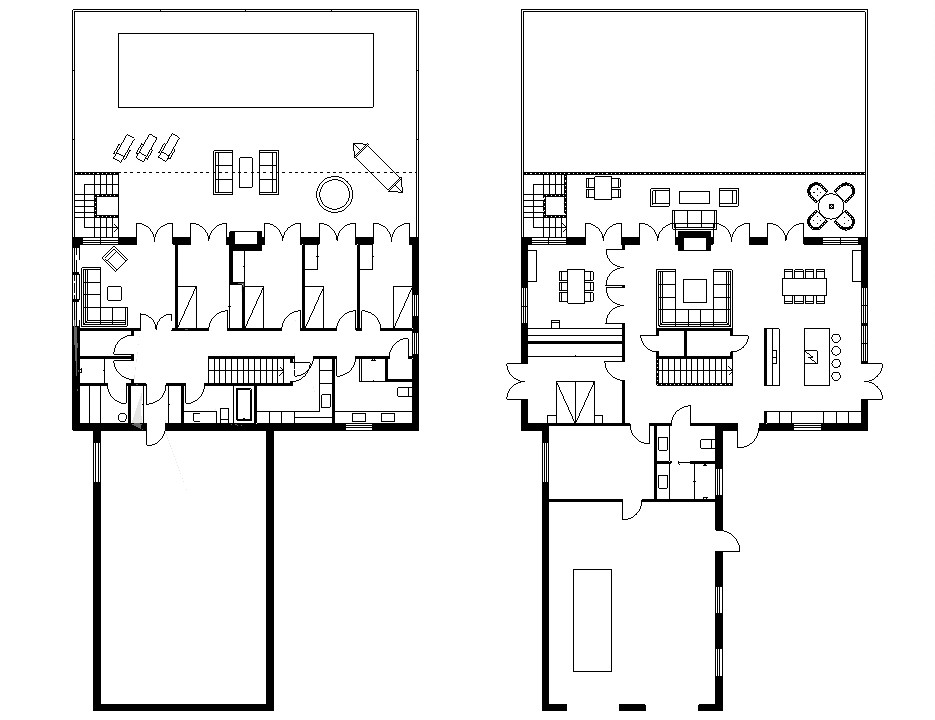

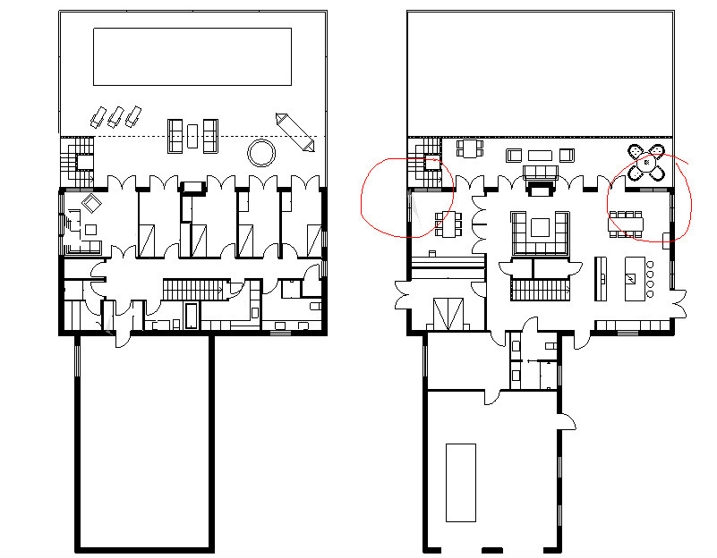

Det här kanske blir bättre? :)
Ritning av husplan visar två våningar med möblering, inklusive ett diskuterat fönster och ett nytt fönster i källarkorridoren.
Dock känns de lite konstigt med fönstret till höger där uppe där det kommer en vägg helt plötsligt efter fönstret liksom.... men det blir nog trots allt bättre...
Jag la även till ett fönster i korridoren i källaren så det kommer in lite ljus. Tack för tipsen!

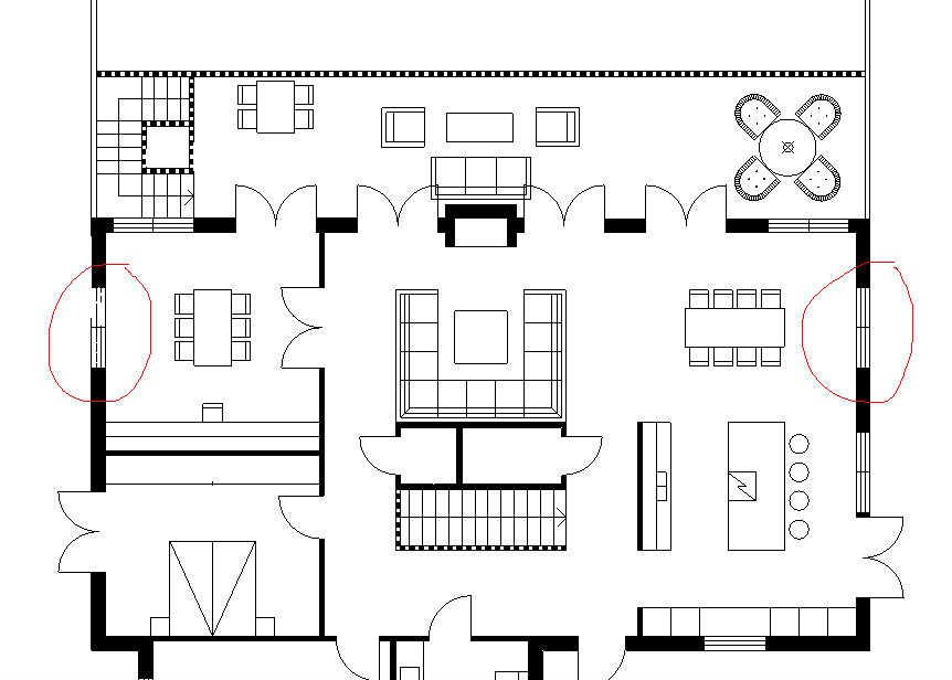

Eller ska man kanske ha fönstren sådär?
Ritning av husplanlösning med markerade fönster intill ett växthus och inredningslayout.
Tycker det blir lite töntigt och konstigt, eftersom växthuset glasvägg sticker upp utmed ena fönstret. Men man ser ju ut bättre då än på förra alternativa planlösningen.

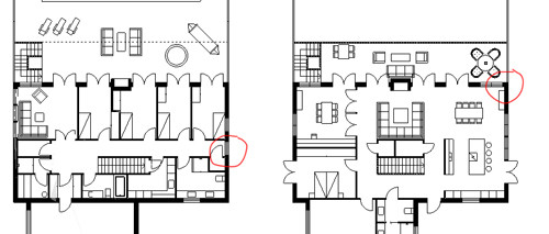

HOBBY ARCHITECT
Ritning av en våning med markerade fönsterpositioner på sidorna.
Här är ett tredje alternativ på fönstren på sidorna.
