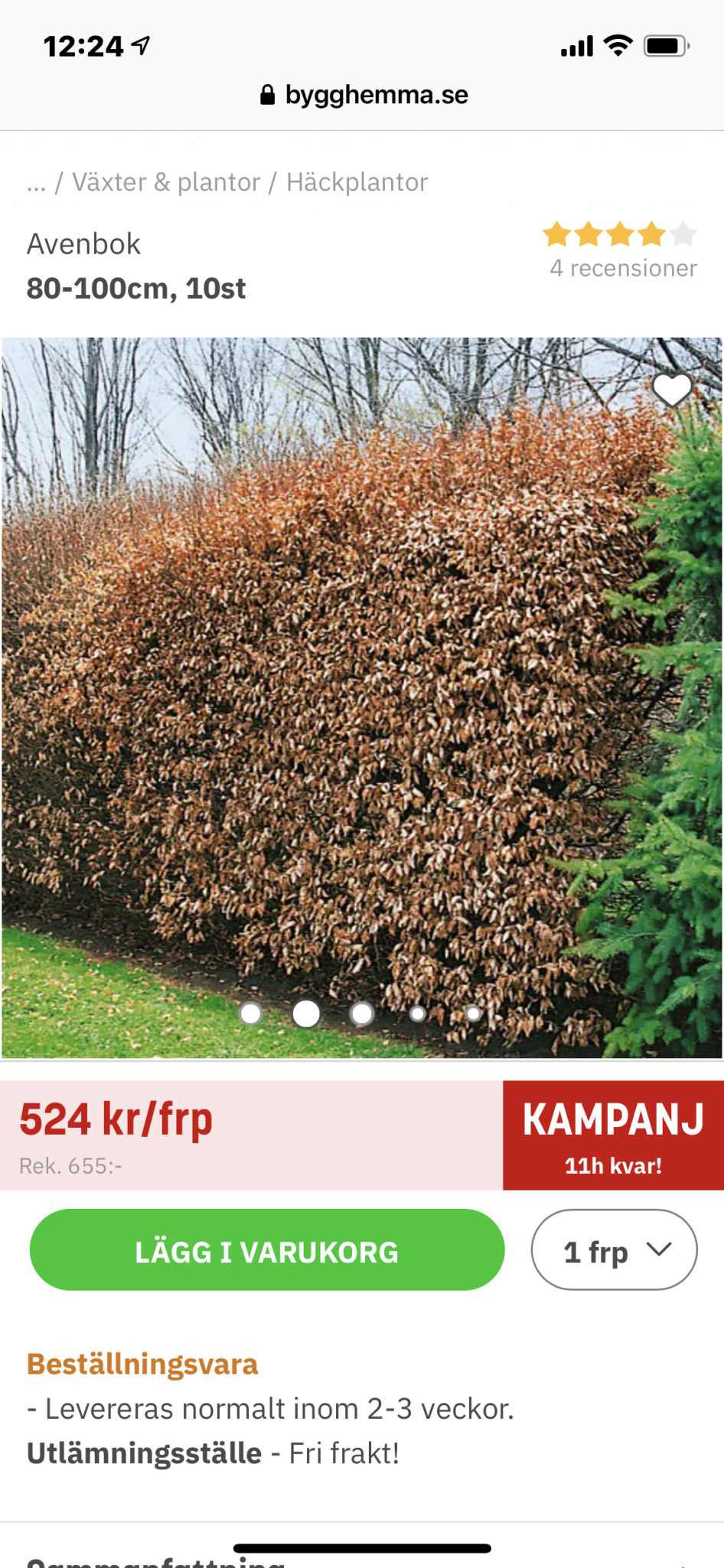

Fick googla avenbok, kan noll om trädgård . Vill ha allt så underhållsfritt som möjligt. Avenbok är väl inte vintergrön? Häck av avenbok med bruna löv på vintern, visas på en produktförsäljningssida.
