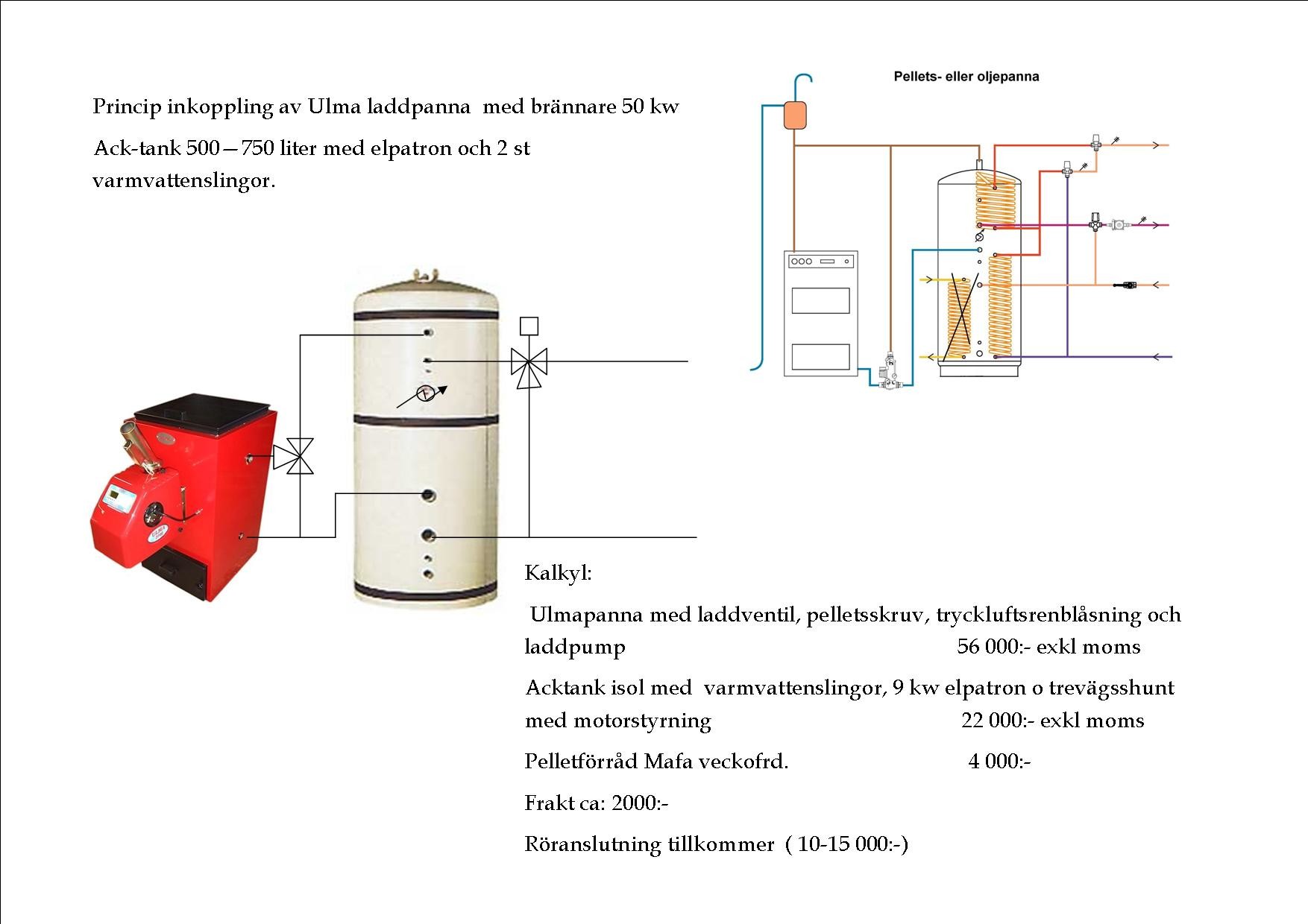

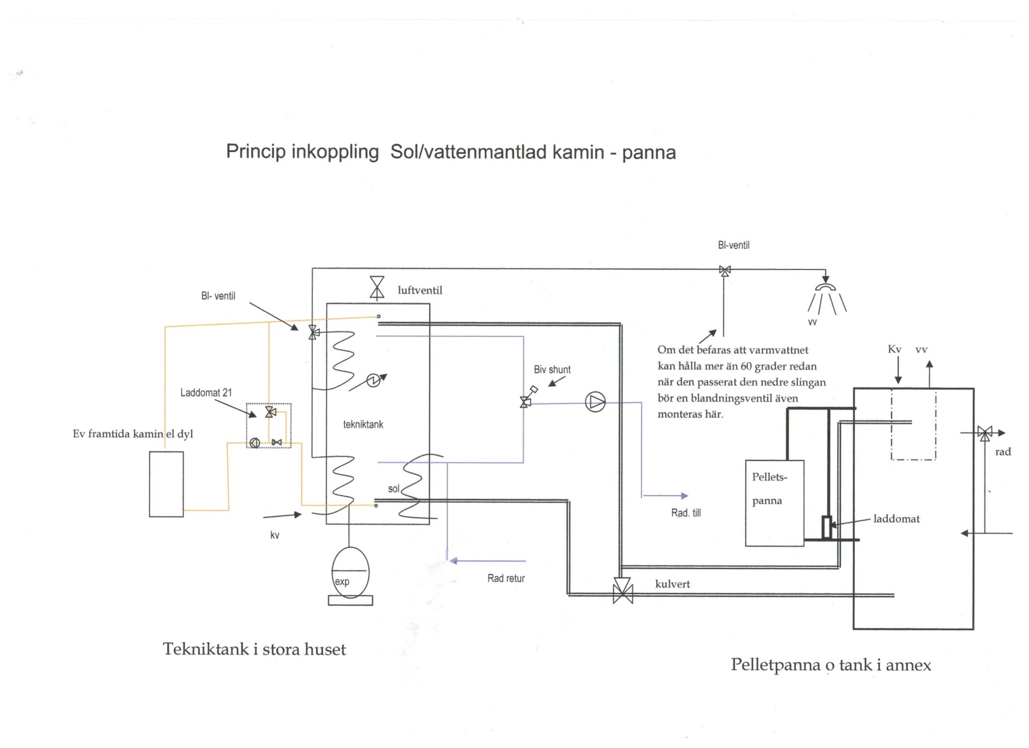

Att köra pellets mot en tank kan i ditt fall vara fördelaktigt då du vill ha möjlighet till att värma stall o garage åxå +en tank som ersätter din gamla beredare och som även fungerar som fördelningstank och som du även kan ladda med tex kökspanna kan vara en variant.
och man slipper låta varmvatten cirkulera i kulverten dygnet runt.Detta är ett gammalt utkast där du kan byta ut "Annex mot garage" osv. men kan ge lite ideer. Vill du sedan kunna komplettera med tex solfångare kan pelletspannan ställas av i mars. Några kvm mer än detta ex kan vara lämpligt:Visa bilaga PelletsSol oslagbar (1).pdf
