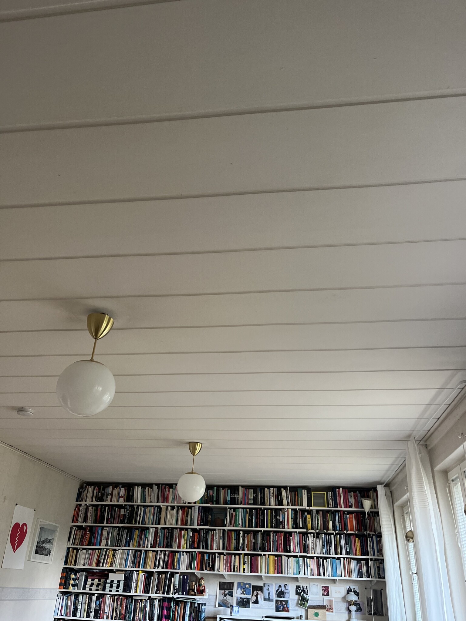

Vi har ett radhus från 60-talet. I vardagsrummet sitter detta innertak som vi vill riva själva.
Vad ska man tänka på?
Har ej kunnat se hur stora delar taket är.
Vill behålla reglarna ovanför så intakta som möjligt.

Hej Susanna!
Det absolut första ni ska tänka på är att det går el i taket så ni inte råkar slita ner sladdar och grejer.
Det andra ni ska tänka på är att det i tiden när husets byggdes inte var särskilt hälsosamma material. Alltså att det finns risk för asbest och annat otrevligt.
Mvh Kim

Ser mer ut som hela skivor och är i längd tvärs rummet, inga skarvar. Om du knackar på taket i längdriktningen med ca 300 eller 600 mm mellan, om det då finns glespanel ovanför, så blir det olika ljud, stumt eller bom, troligtvis är det gles ovanför.
Är det rent trä eller skivor, det går att utröna med att ta ner en av lamporna där, säkert en dosa där.

Varför ska ni riva taket?

Har kollat med asbestsanerare och de bedömer att det inte finns risk. Tydligen väldigt ovanligt kring innertak, om det inte finns gammal målarfärg.

Det blir väldigt mörka skuggor av skarvarna
Det är skivor (har karvat i den i ett hörn). Har då också sett en regel. Men är osäker på hur skivorna är fästade. Inget syns underifrån. Några idéer?
Skivor, normalt så fästes dom med ett clips som träs in i sponten och har ett öra som spikas i glesen,
eller skråspikat/skruvat i sponten.Skivorna är satta från ett håll hela tiden, så det gälller att hitta slutet och i ditt fall, så är det i en ända på rummet. Det brukar var skruvar/spik under taklisten, genom skivan, både i början och slutet. Mät en skiva på båda sidor, det brukar inte att gå jämnt ut, utan sista skivan måste kapas och är då smalare än dom mitt i taket. Clipsen ser ut så här, kan förekomma annan typ med.

Skulle säga att det viktigaste är att inte stå under. Det funkar inte att spackla över "skarvarna" med gipsspackel och sedan måla om taket?
Eller skruva ett lager gips?
Förmodligen är det där träfiberskivor som eventuellt ligger dikt ann mot träspånt.
Om så är fallet så är de klamrade och enkla att ta ner. Kruxet kan bli sen men det beror lite vad ni ska sätta upp istället
