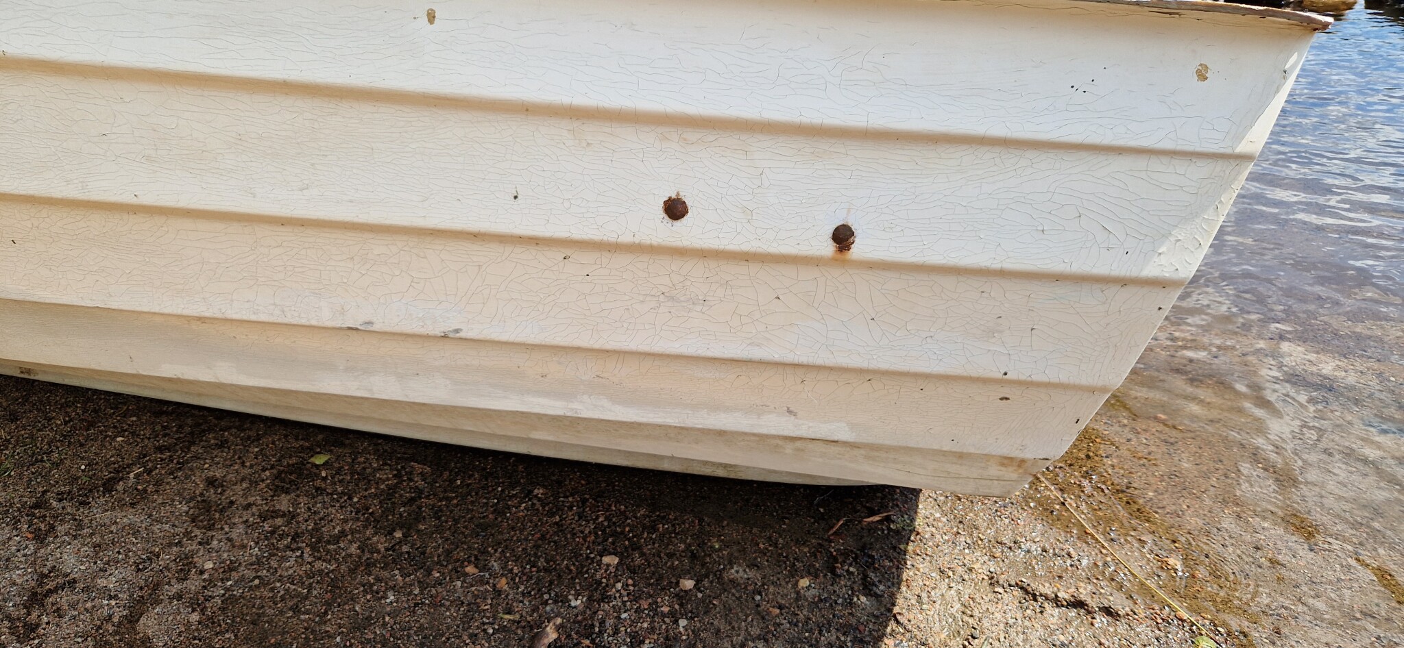

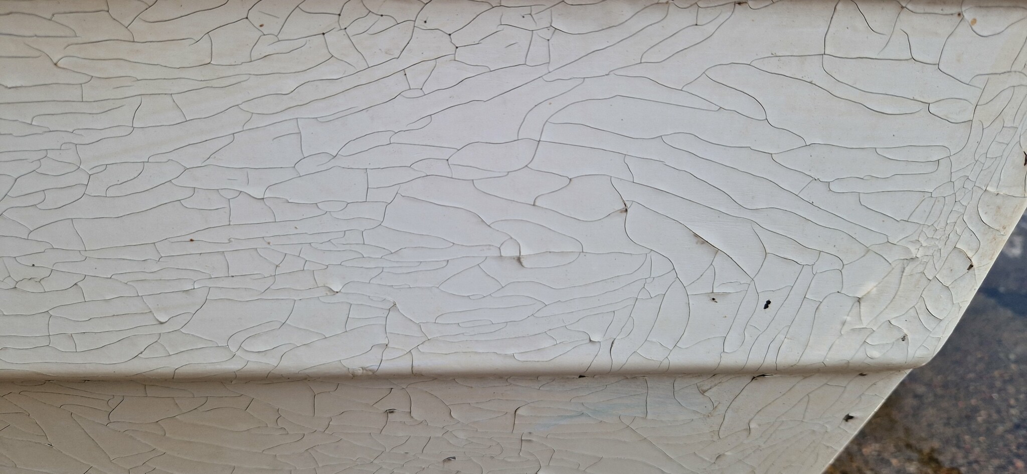

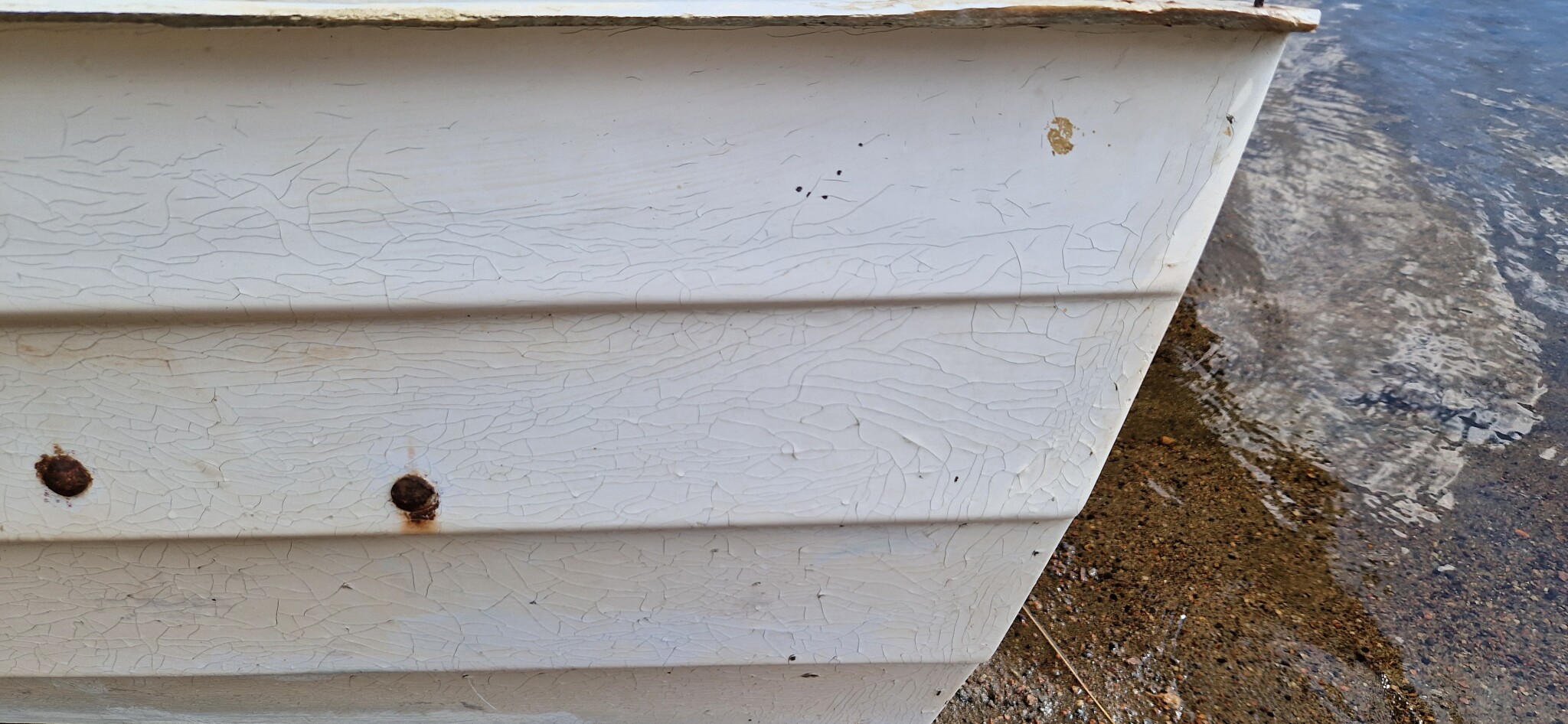

Kom över en billig båt som har legat i vatten i några år. Efter att ha gjort rent svart beläggning som legat på så är färgen kravkelerad typ.
Vad och hur gör man för att reparera detta?
Vit yta med sprickor, mönster likt uttorkad jord, kanske gammal färg eller emalj.

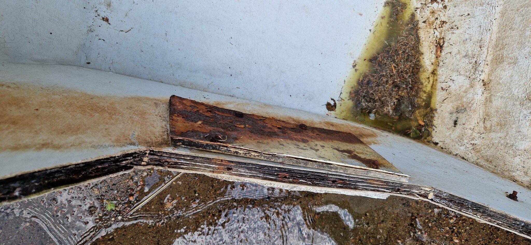

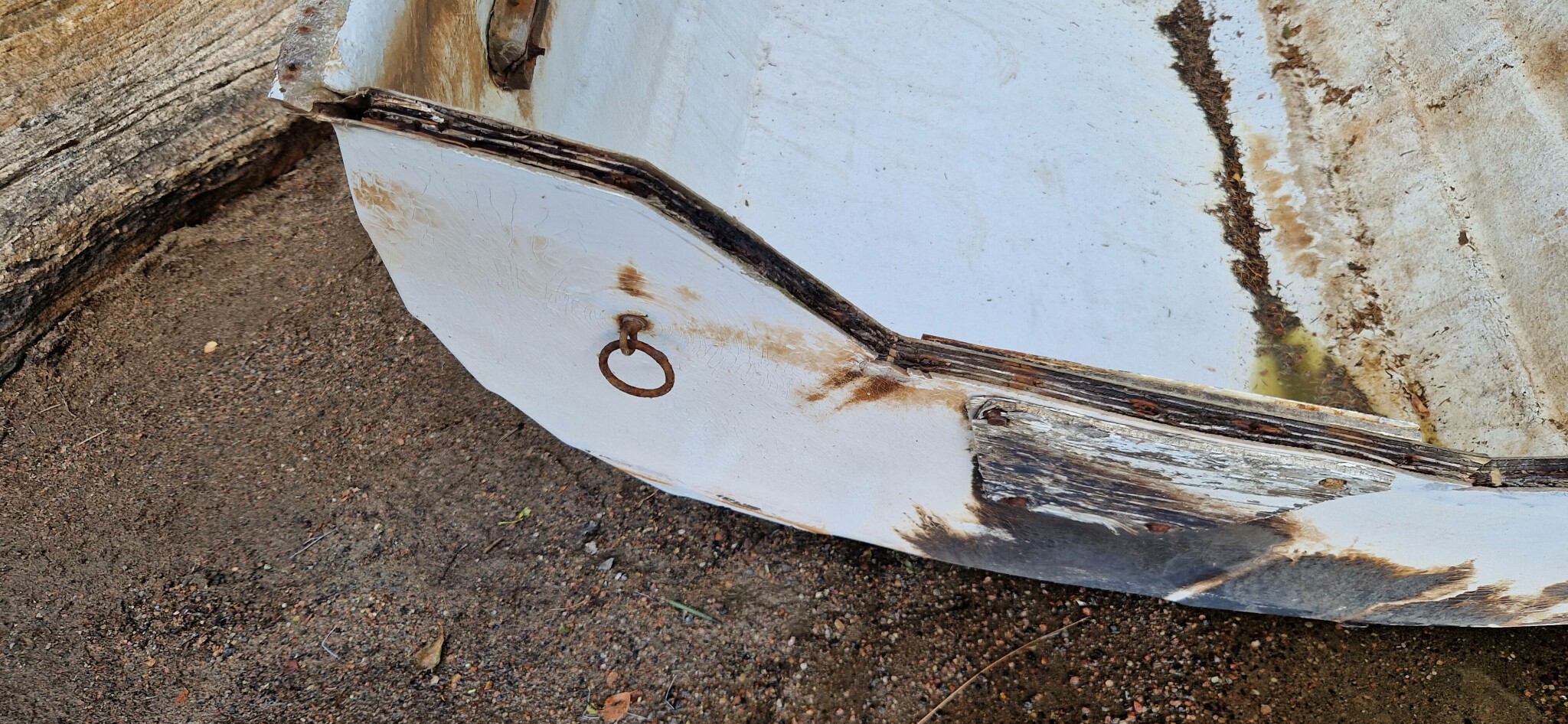

Kan man ta ut brädan bak där motorn ska sitta, och vilken typ ska jag köpa för att ersätta den?

Epoxy på ytskiktet, spackla, slipa o måla. Brädan kan vara typ vad som helst, så länge den är fernissad ordentligt mot vatten.
Ytskiktet. Skrapa bort allt som är löst. Låt glasfibern under torka. Fyll i med gelcoat. Det går att med fördel trycka till och täcka gelcoaten med overheadplast (om någon minns vad det är). Du får en jämn och fin yta som är lätt att våtslipa sedan.
