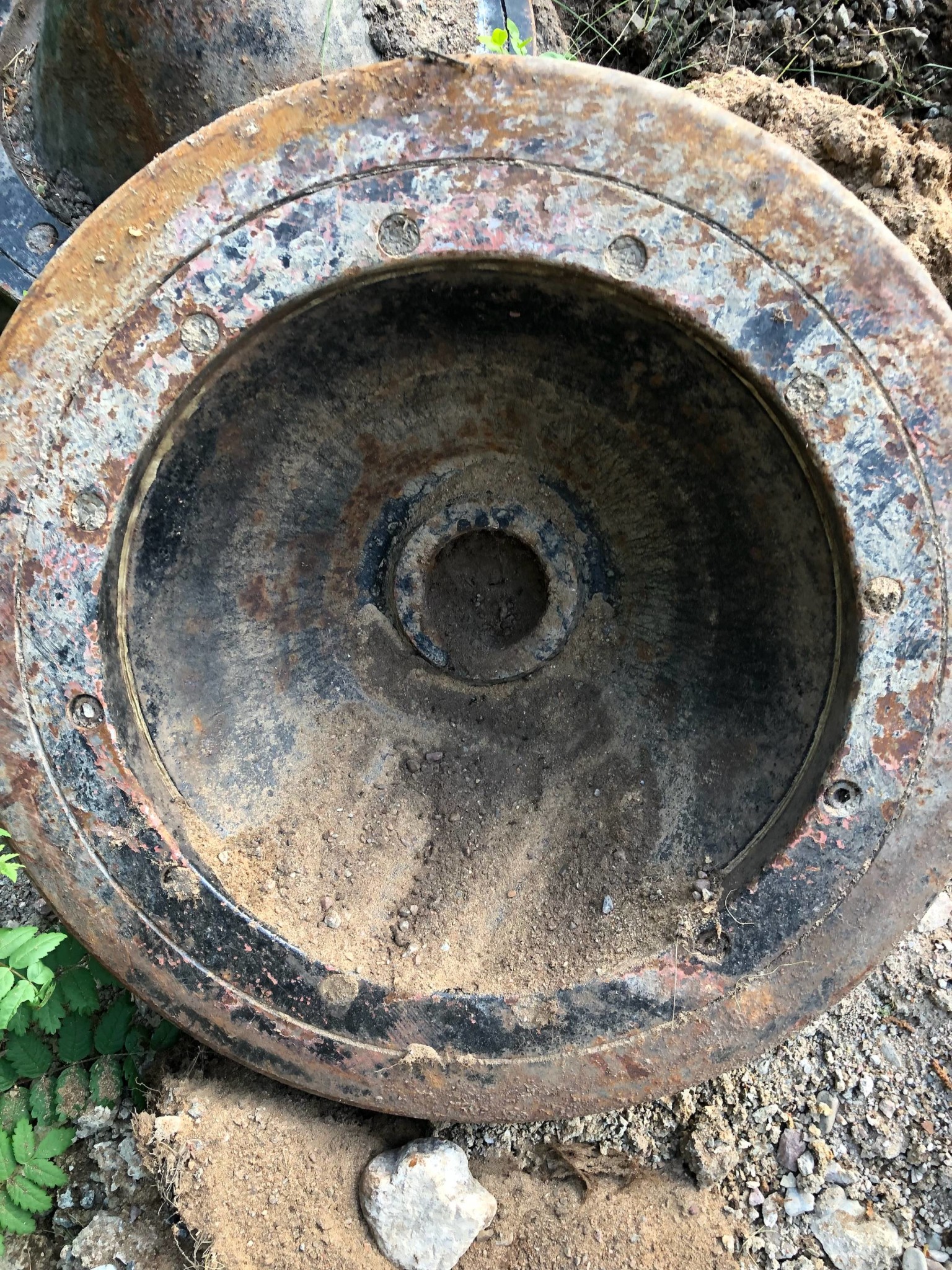

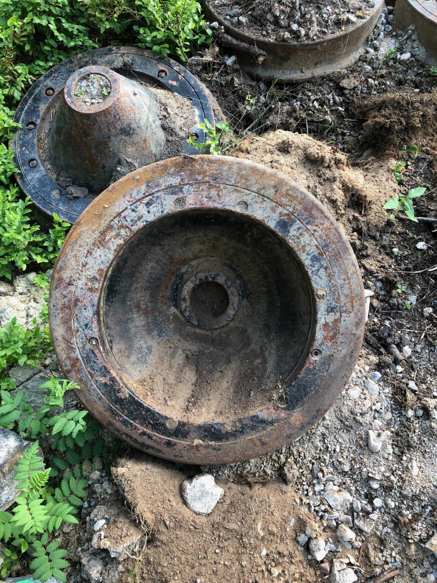

Det finns ju en fläns på hjulen, så det ser helt klart ut som om de är för att gå på räls, typ som den bild du hade, eller [bild]
Spännande! Detta hade jag aldrig kommit på själv. Undrar hur de hamnade hos oss, o vad ska vi göra av dem...ringa SJ?

Det ser ut som järnvägshjulringar, men centrumkonen är väldigt oortodox. Är du helt säker på att de är av gjutjärn. För i så fall är det osannolikt att det är järnvägshjul.
s07
Ngn typ av järn/ stål är det med tanke på vikten o rostangrepp...har svårt tänka mig vilka andra material det kan röra sig om?

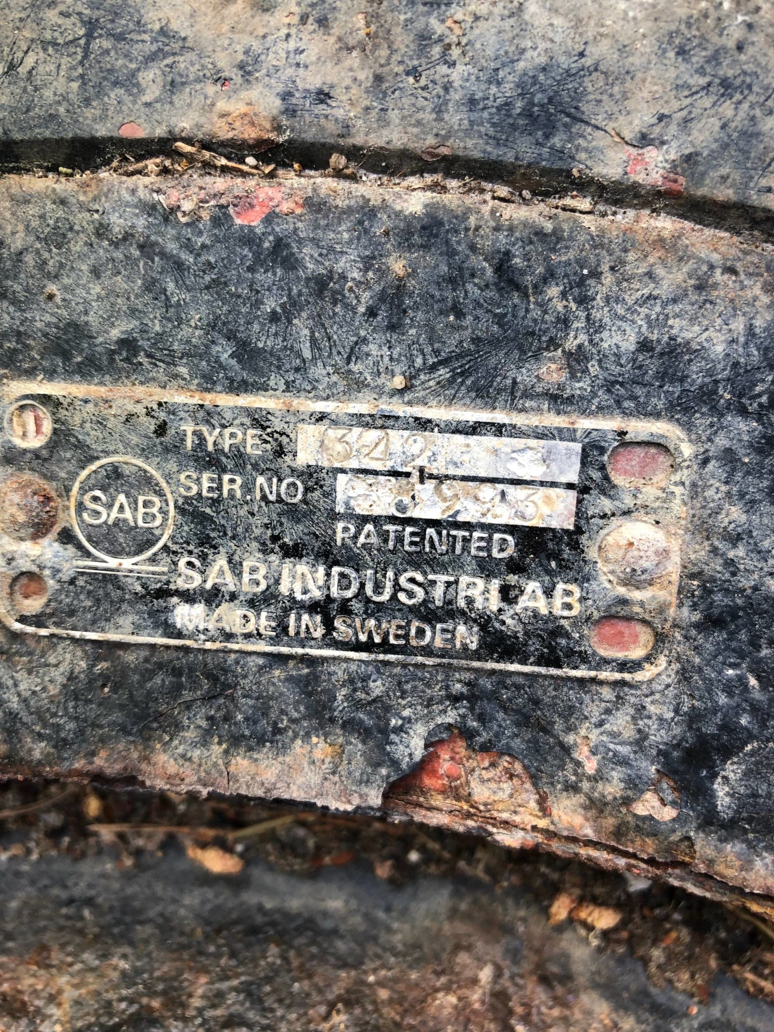

Fler bilder på våra ”tomtar”
  • Nötet typskylt på maskin med text 'TYPE 1542', 'SAB INDUSTRI AB', och 'MADE IN SWEDEN'.

SAB har jag för mig betyder/betydde Svenska AB Bromsregulator. Låg om jag inte minns fel i Landskrona.
Bromsprylar till järnvägen var deras produkt.
Dom hade en rejäl demoanläggning på tekniska museet i Malmö.
Tror dom är uppköpta av ett tyskt företag.

Tack! Spännande!
Just så. Uppköpet gick tydligen i stöpet.

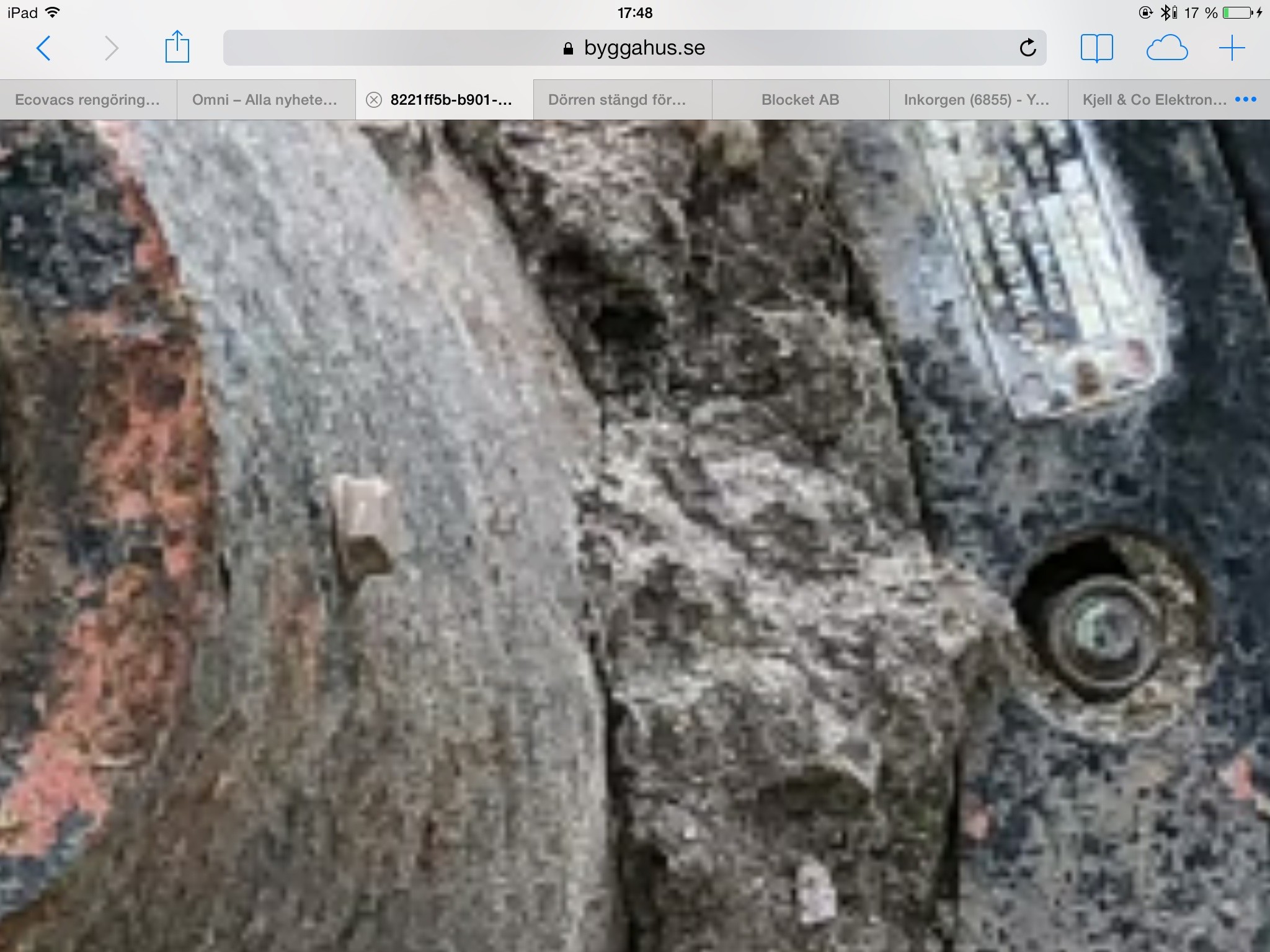

Bult med 4-kantigt huvud. En oljeplugg??
  • Bult med fyrkantigt huvud och möjlig oljeplugg i betong, oskarpt i bakgrunden.
s07
Staffans2000
I plugghålet ansluts en hydralslang som man pumpar in olja under mycket högt tryck mellan hjulet och axeln för att separera de båda.
s07
Är det en vanlig del på järnvägshjulringen?
