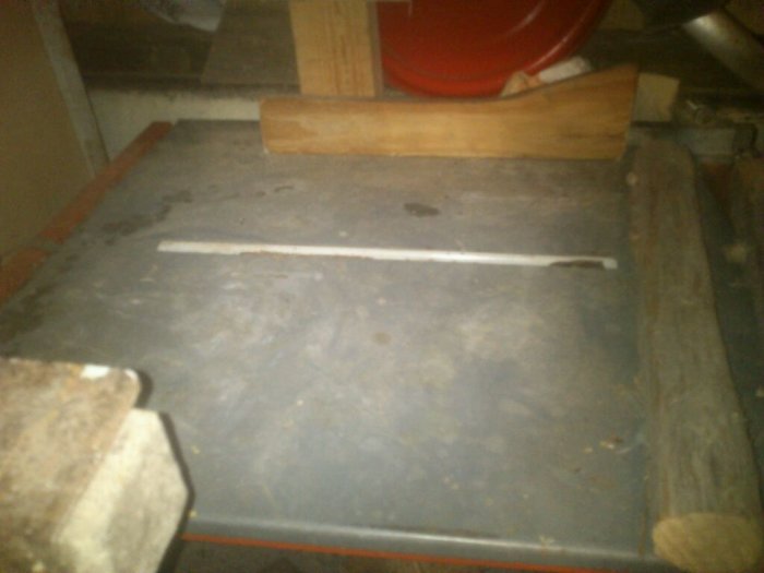

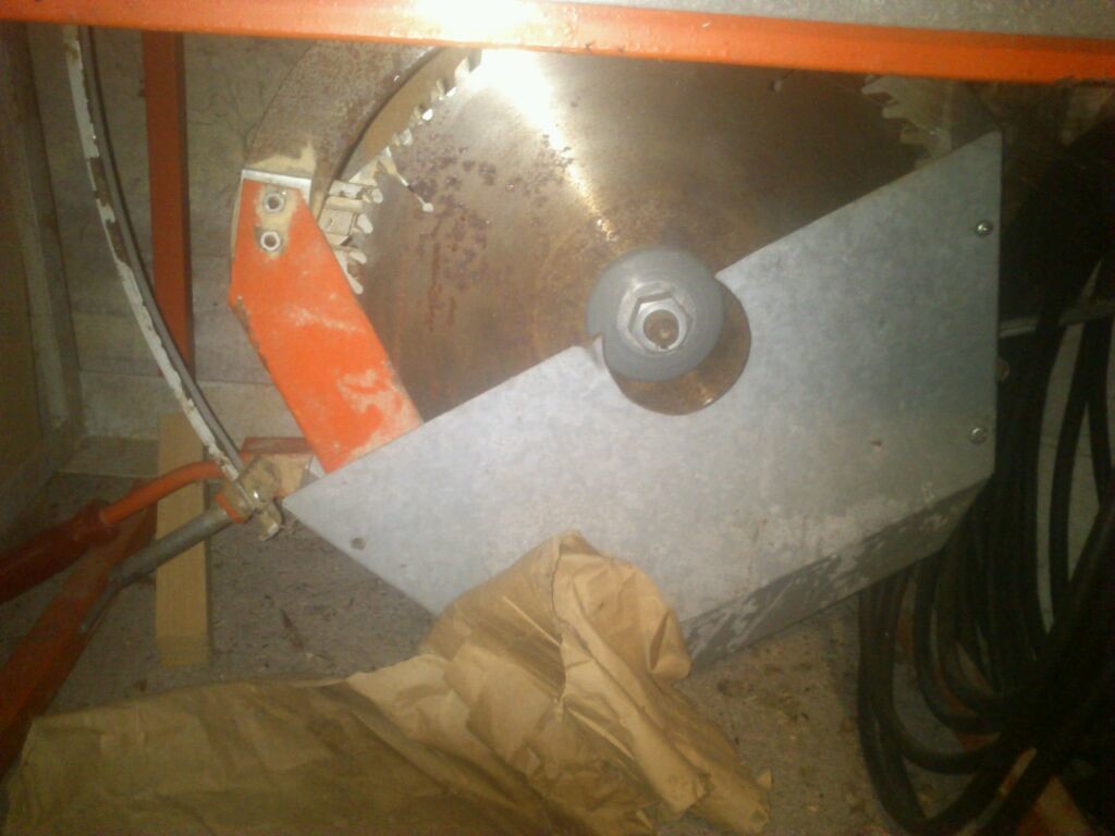

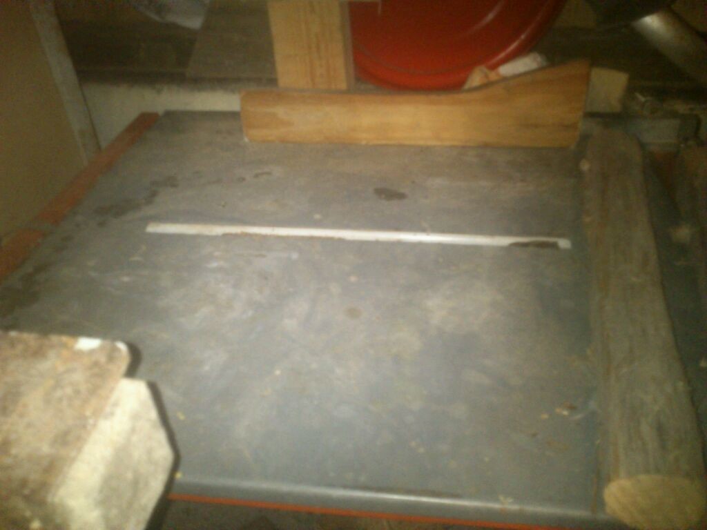

Hmm, jag vet att det står en byggsåg hemma hos min morsa som far min använde, den är minst 30 år gammal. Är nog inte använd på snart 30 år heller, har alltid fått för mig att den är till för mer grovsmide. Kan man ev fixa en finare klinga till den och ha nytta av den?
Det brukar hänga på hur bra anhåll man har. Och det är ju lösbart.
Klingor är bara att köpa efter behov.
Jag spänner mitt anhåll med en tving så det sitter stadigt. Man kan köpa lösa och montera dit för dyra pengar.
Ta ett kort så kan vi nog luska ut vad det är för modell.

Nu har jag varit hos morsan och kikat i förråden. Klippte 2 bilder på sågen, såg ingen typskylt. Hade helt fel kläder på mig för att plocka fram den från där den stod.
Vad tror ni om denna?
