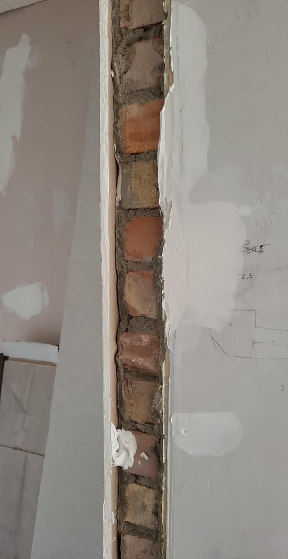

Jag vill ha tips på vad jag ska fulla ut med innan jag spacklar. Det är lite för o jämt för att lägga en gipsskiva för att sedan spackla upp det.
Finns det något bra puts eller fix som skulle ha gjort jobbet?
  • Mur med ojämn yta och delvis exponerade tegelstenar, förbereds för spackling.

Gipsputs kan passa. Fäster på tegel, du har gips omkring och det är smidigt att jobba med. Jag är amatör på att applicera klet, men tycker att med gipsputs är det betydligt lättare att få ok resultat än både riktigt puts, spackel och mjukfogar (dock inte aktuellt här). Ev finns bara säck-storlek att få tag på dock.
Gipsputs är lättast att jobba med, går bra att fylla upp med.
Tack och tack för snabba svar. Men sjunker inte gipsputs in på samma sätt som spackel? Det är mellan 10 - 25 mm som ska fyllas ut. Eller ska man göra det i omgångar.
Gipsputs krymper i princip ingenting. Men du lär ju ändå få göra minst två påslag innan det blir helt slätt.
