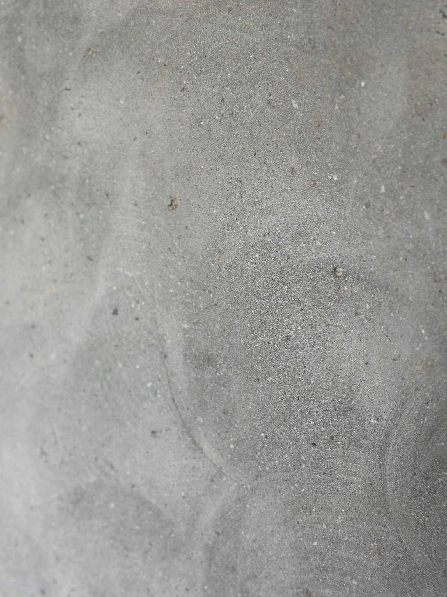

Har slipat ner den gamla färgen på husgrunden. Det var flera lager färg och några lager riktigt fet färg. Nu har jag en yta som ser ut som på bilden. Har försökt att dra på putsbruk C men det är otroligt tids- och materialödande. Fäster inte alls bra. Vad är det jag missar? Ska jag använda nät?
Det är en alldeles för slät yta för att vanlig puts ska fästa, du får rugga upp ytan med något..Z Zed82 skrev:Har slipat ner den gamla färgen på husgrunden. Det var flera lager färg och några lager riktigt fet färg. Nu har jag en yta som ser ut som på bilden. Har försökt att dra på putsbruk C men det är otroligt tids- och materialödande. Fäster inte alls bra. Vad är det jag missar? Ska jag använda nät?

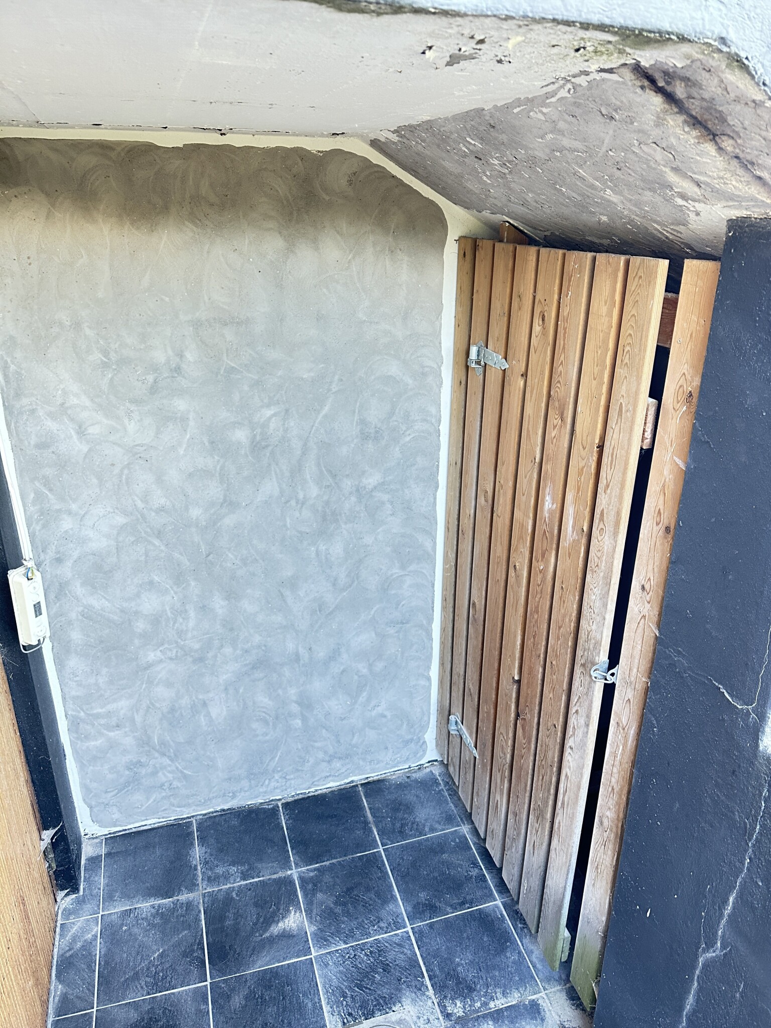

Har du någon bild så man ser helheten av fasaden?
Är fasaderna mot mark samt vattenutsatta så bör du ha minst Putsbruk B lite beroende på vad som sitter idag..Z Zed82 skrev:
Men ingett av dom vanliga bruken kommer att sitta fast i såpass släta ytor..
Rugga upp ytorna så dom blir grövre till ytan innan du putsar ytorna till det som du önskar i struktur..
Tack. Vad brukar man rugga upp med?Petesson skrev:
