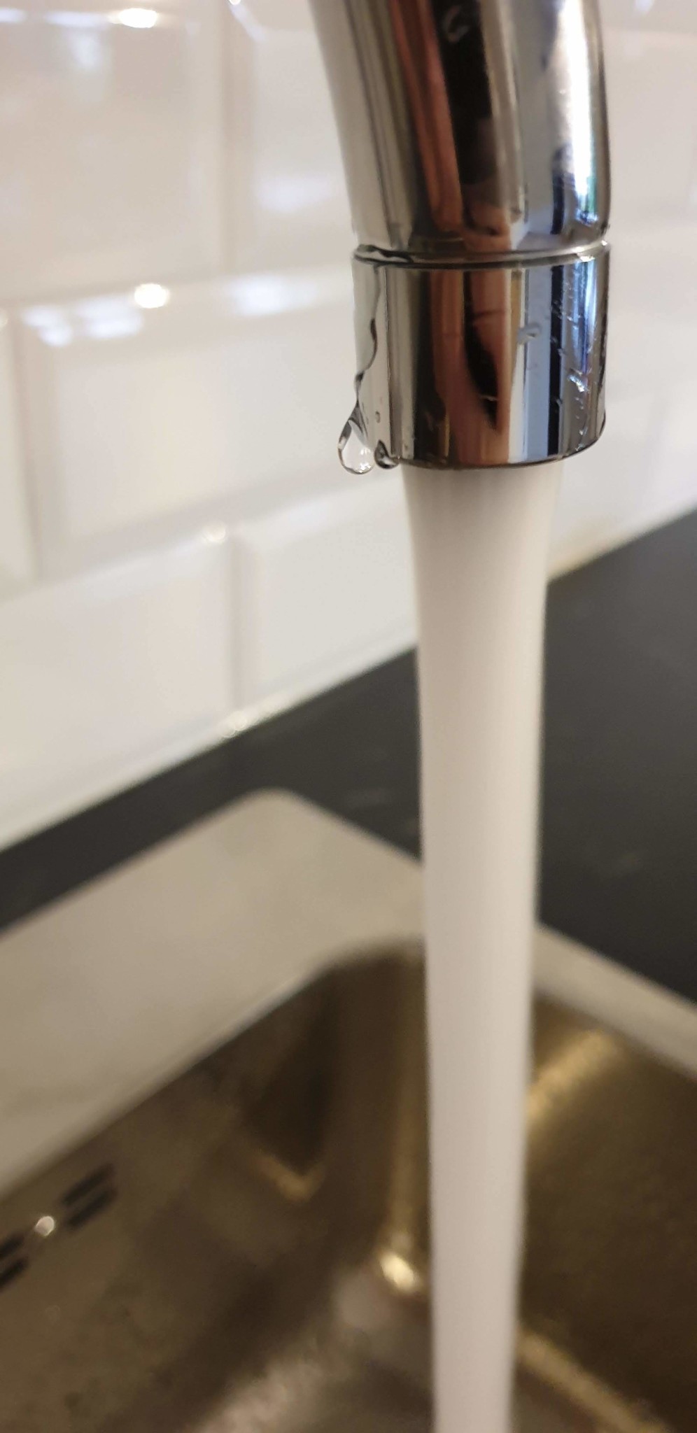

Nu är allt installerat och klart. Har spolat och stresstestat allt, inklusive "vattenåtertillförsel-systemet" eller vad det heter. Inte en droppe nånstans där det inte ska vara, förutom på ETT ställe....
Vattenkran med en vattenstråle och en dropp som läcker från kopplingen.
Där!
Defekt pip? =/
Ser ut som om att silen inte är helt åtdragen eller att det saknas en planpackning.
Jagheterinteolof
Men shit va pinsamt. Låg lite kopparspån i silen efter sågningen (trodde jag rengjort rören rejält, men icke).
Så nu är allt på plats som sagt.
