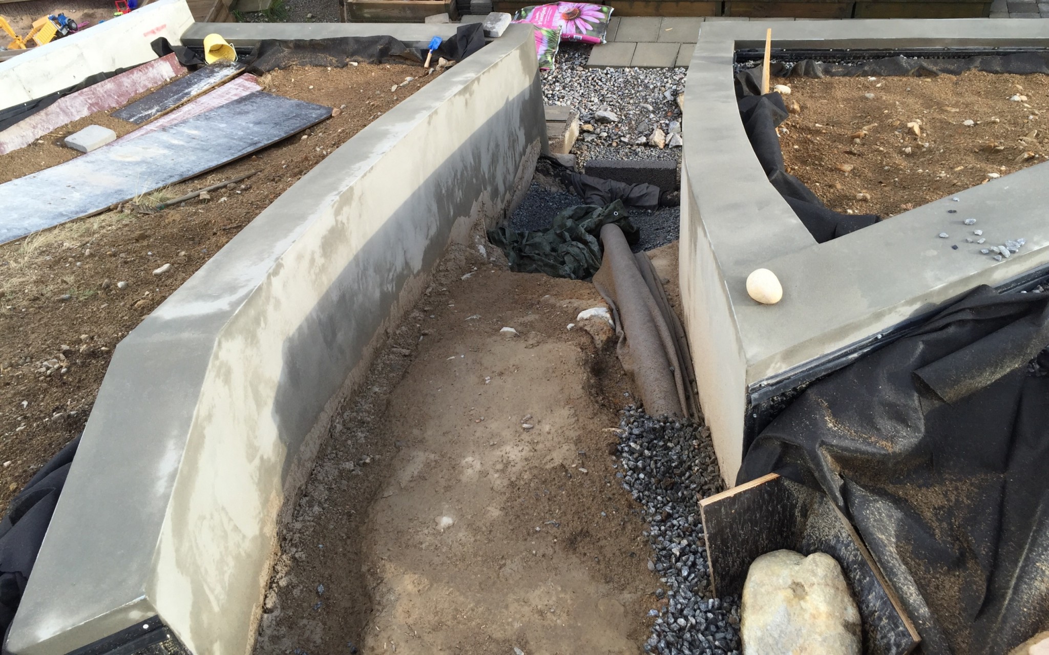

Pågående arbete med grundläggning och stödmur i en trädgård, inklusive markduk och dräneringsgrus.

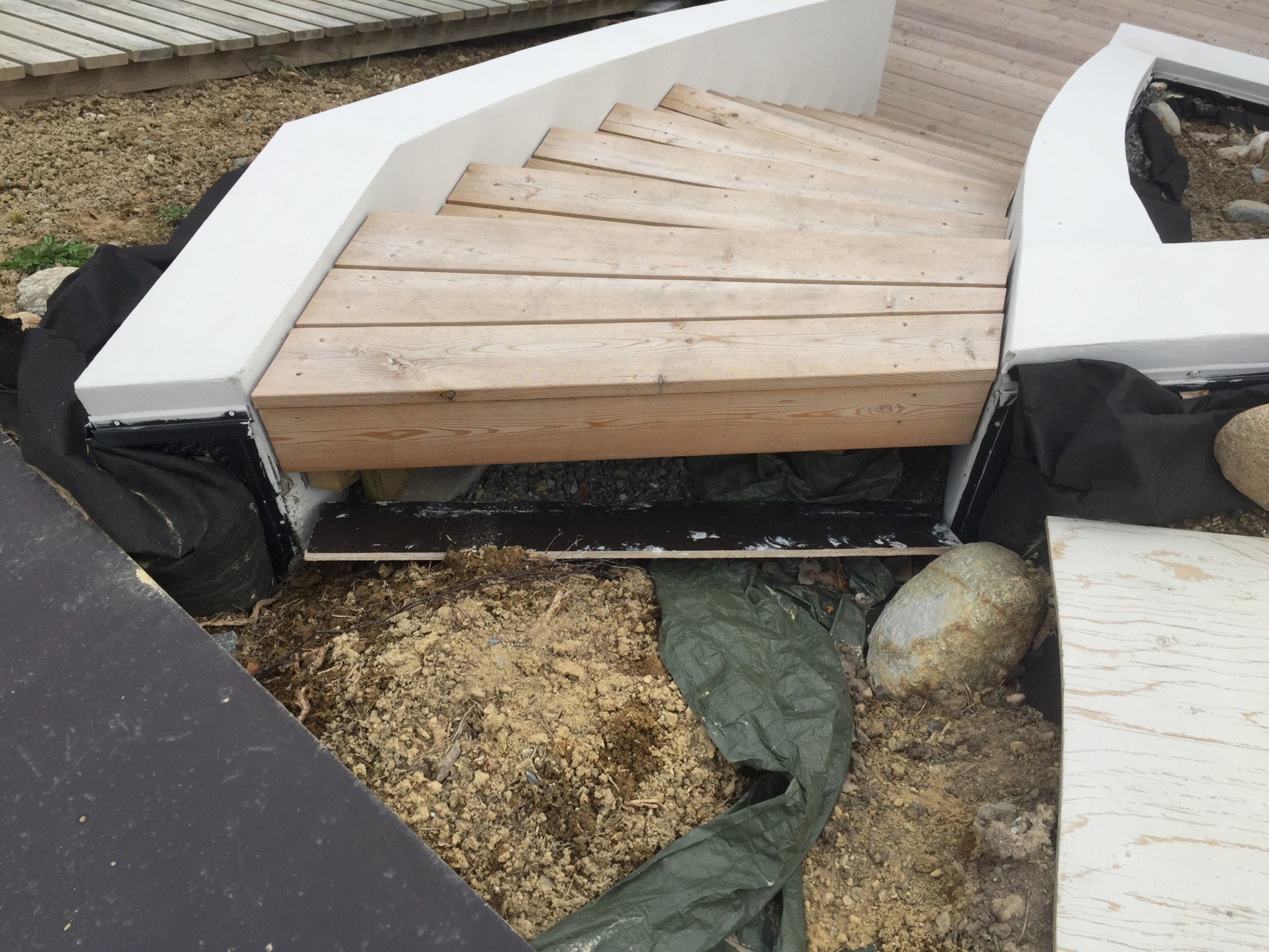

Bilden är tagen uppifrån. Blev det tydligare?
Vill ha i trä för att det ska bli mjukare intryck.
Trätrappa under konstruktion med vit sarg och synlig svart markduk samt omliggande byggmaterial.

Nu kanske man ser problemet tydligare. Vill lägga marksten i samma nivå som det högsta trappsteget. Dom som gjort mur och trappa har inte satt något stopp... så om jag fyller med grus så kommer det åka ned under trappan. Funderar på att gjuta eller kan man sätta dit gabionnät och fylla med sten? Vet inte hur det ska lösas...
Hur skulle ni gjort?
Rostfri eller corten plåt.

gjutigt en klack. har du otur skjuter matrailet på

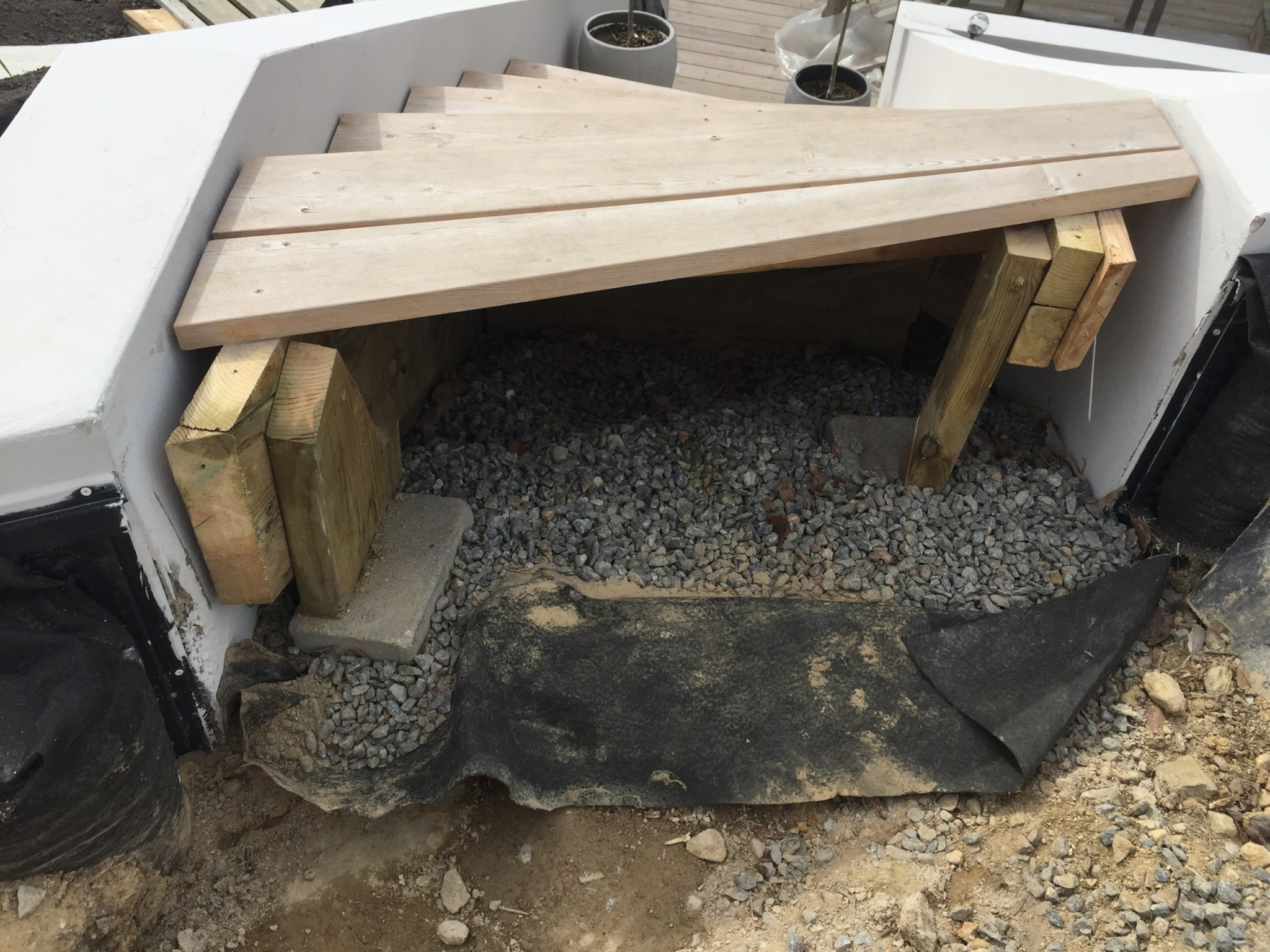

En otillräckligt understödd trätrappa med borttaget övre steg, utsikt till grus och trästöd.

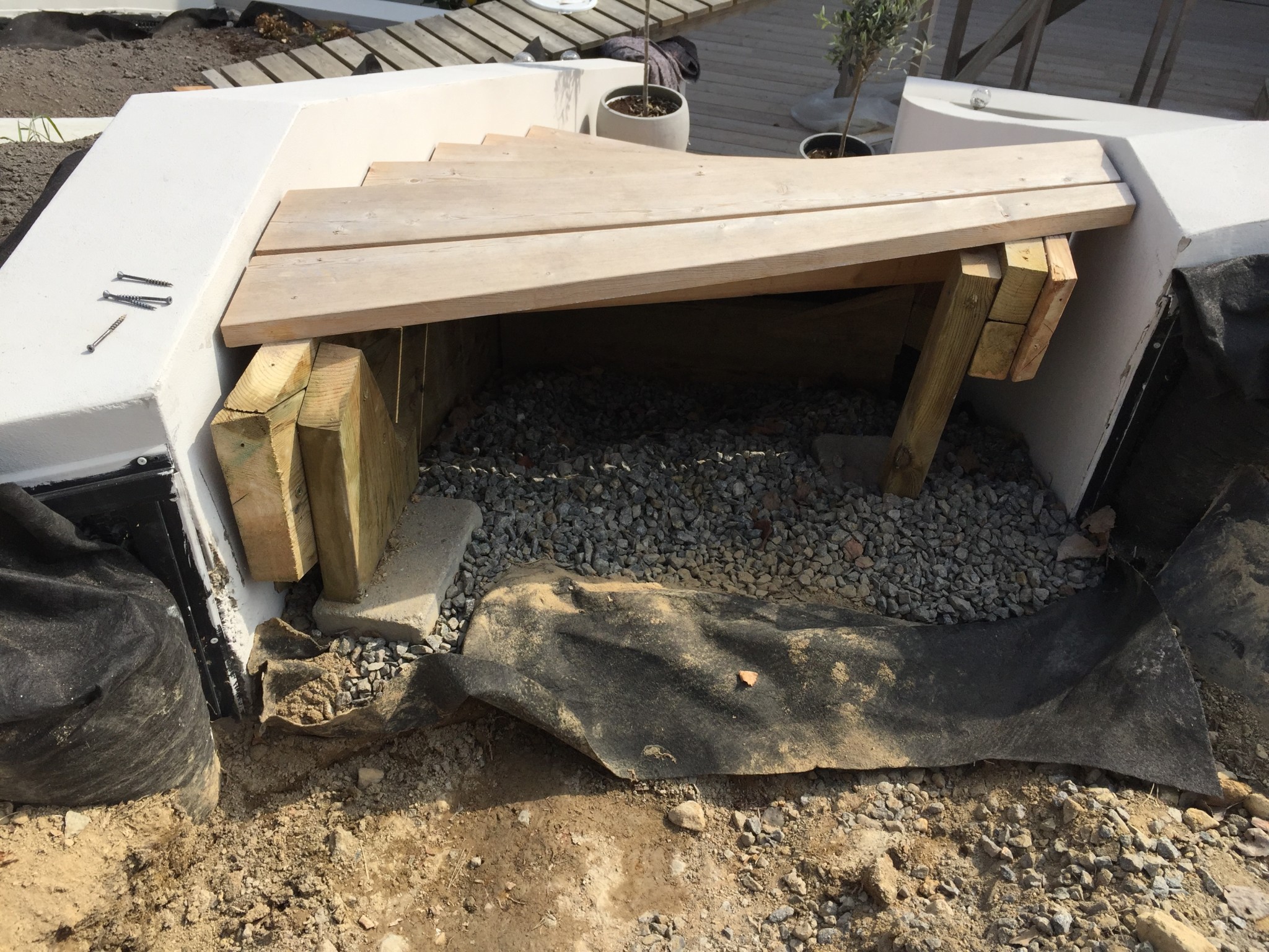

Plockade bort översta steget och ser nu att som som byggt trappan har inte gjutit något. Tror ni det blir ett problem?
