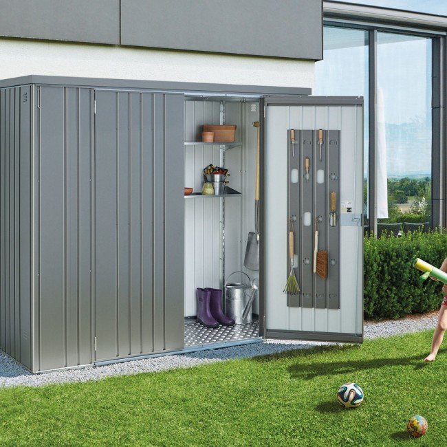

Jag har ett förråd på 10 m2 och ett växthus på 5 m2. Nu tänker jag göra om förrådet till gäststuga, men behöver ju då någonstans att ha alla trädgårdsredskap, jord, krukor mm men har vad jag förstått redan använt mina 15 m2 (har läst att även växthus räknas in som friggebod). Funderar därför på om det finns någon minimigräns för storlek på en friggebod? Eller är det något annat som definierar en friggebod? Har t.ex. sett så kallade redskapsskåp på Bauhaus som är 2,3 x 0,8 m och 1,8 m höga. En sådan borde man ju då kunna få ställa upp i sin trädgård. Skulle man istället kunna bygga en egen förvaring i trä (den jag sett var i plåt) med samma mått och det räknas som ett skåp och inte en friggebod?

Som jag har förstått det: I princip räknas varje fristående extrabyggnad (som är fast: Lekredskap kan man ibland räkna som "tillfälliga") som friggebod och därmed in i de totala 15 m2
Men jag har svårt att tro att en verktygsbod som ligger intill bostadshuset skulle bli föremål för en utredning, om ni inte har väldigt nitiska grannar ?
Isf måste ni nog klassa det som en tillbyggnad, med antingen bygglov eller attefall/bygganmälan ! :/

Läste på lite mer och tänker att för att det ska räknas som friggebod måste det väl först räknas som en byggnad, eller? Där verkar en del av definitionen vara att den ska vara konstruerad så att människor kan vistas i den. Om man då bygger något som är 80 cm djupt, 2 m långt och säg 1, 6 m högt så borde det väl knappast kunna sägas vara konstruerat så att människor kan vistas i det...
T.ex en transformatorstation räknas som byggnad och kräver bygglov även om det verkligen inte är tänkt att man ska kunna vistas i den. Även normala fibernoder räknas som byggnad. Du måste ner i så små volymer att fet inte går att få in en normalstor människa för att komma undan att klassa som byggnad så vitt jag förstår.
En friggebod ska vara fristående så den får inte placeras mot huset. Dock är ett sånt där förråd förmodligen inte en 'varaktig konstruktion' så den räknas inte in i den totala byggnadsytan.
Att en transfotmatorstation eller fiberskåp behöver bygglov är inte för att dom räknas som byggnader, utan för att ledningar och tillhörande prylar kräver bygglov.
Det stämmer inte. Om du bygger fibernoden liten nog så kräver den inget bygglov. Elkabelskåp, stolpar och kablar kräver inte heller bygglov heller.useless skrev:En friggebod ska vara fristående så den får inte placeras mot huset. Dock är ett sånt där förråd förmodligen inte en 'varaktig konstruktion' så den räknas inte in i den totala byggnadsytan.
Tyvärr inte, eftersom området har egna byggregler som innebär att man inte får bygga attefallshus.Stuff skrev:
Vad gäller transformatorstationer så räknas de vad jag kan förstå som bygglovspliktiga anläggningar, inte som byggnader, så det är lite ett specialfall.
