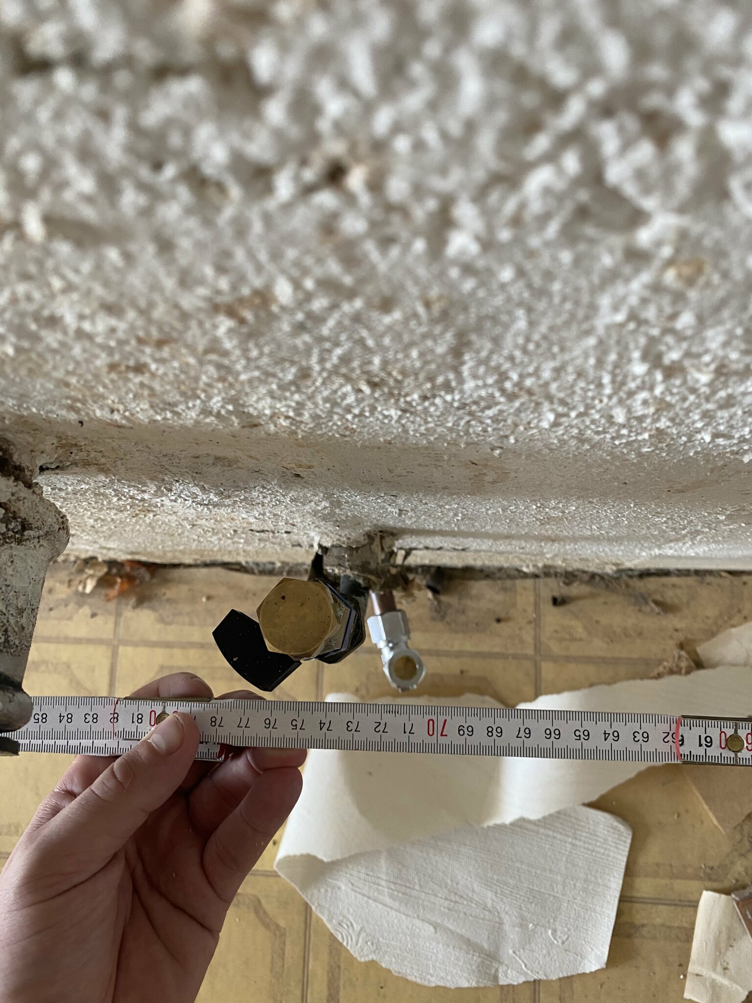

Vi är mitt i renovering av kök där vi blåser ut allt gammalt och ska installera nytt. Vi har 70 cm från vägg till vattenrör i köket och önskar ha en integrerad diskmaskin med bred 60 cm.
Tänkte det var lugnt men fick till oss att det kan vara i tajtaste laget. Är det möjligt eller behöver vi tänkte på något speciellt i samband med placering av dm?

Diskmaskinen behöver stå en liten bit från väggen så att det går att få in en täckskiva eller annat stöd för bänkskivan. Diskmaskinsluckan ska inte heller slå i något dörrfoder, radiator eller annat som finns på väggen. Men oftast räcker det med just tjockleken av en täcksida.
