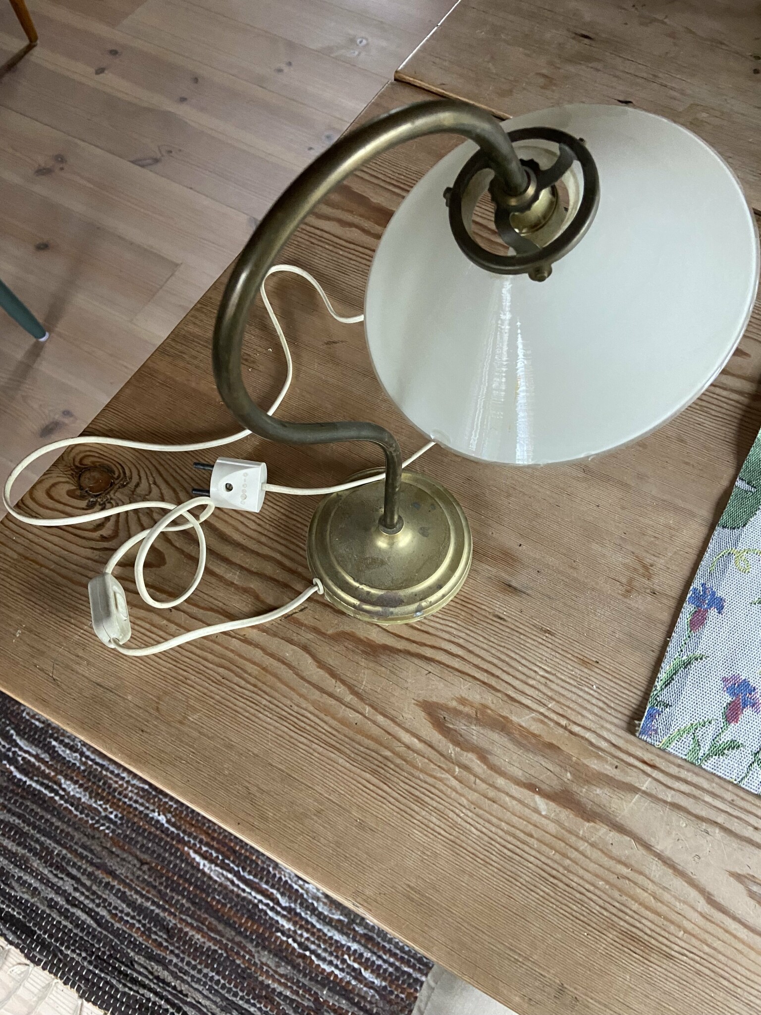

Ok såhär ser lampan ut - synpunkter?
  • Gammal bordslampa i metall med vit skärm, liggandes på ett trägolv.
  • Bordslampa i antik stil med böjd mässingsfot och vit lampskärm, står på ett träbord med synliga sladdar och strömbrytare.
Är det verkligen en "europakontakt" eller bara en vanlig "ojordad" , som sitter på sladden?
Det är inte en europakontakt utan en schuko, alltså en jordad stickpropp. Lampan ser gammal ut. Den kan vara dubbelisolerad. Och i så fall är det helt ok att det sitter en jordad stickpropp på. Eller så är den inte dubbelisolerad. Och då får den inte ha den stickproppen och får inte heller kopplas i ett jordat uttag.
Edit. Jag tittar igen. Och det är kanske inte en jordad stickpropp som jag först trodde. Men slutsatsen blir densamma.
Nej det är en gammaldags ojordad kontakt - fel av mig😱
Läs då Avemos inlägg #9.
Din lampa har inte en eurokontakt utan en ojordad kontakt. Den passar inte i jordade uttag, så det som händer är att du inte kan stoppa in den i ett sånt.
Det finns dubbelisolerade lampsocklar. Så om lampan inte är dubbelisolerad kan den hyfsat enkelt byggas om till att bli det.

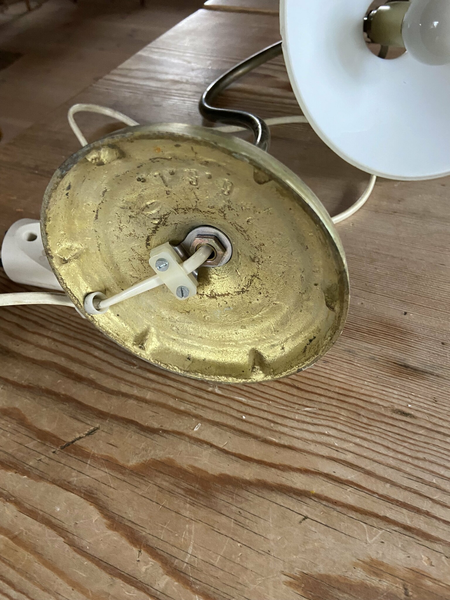

Skulle jag kunna jorda lampan genom att skruva fast jordkabeln under skruven där sladden går upp i lampan så att den får kontakt med helaarmaturen?
