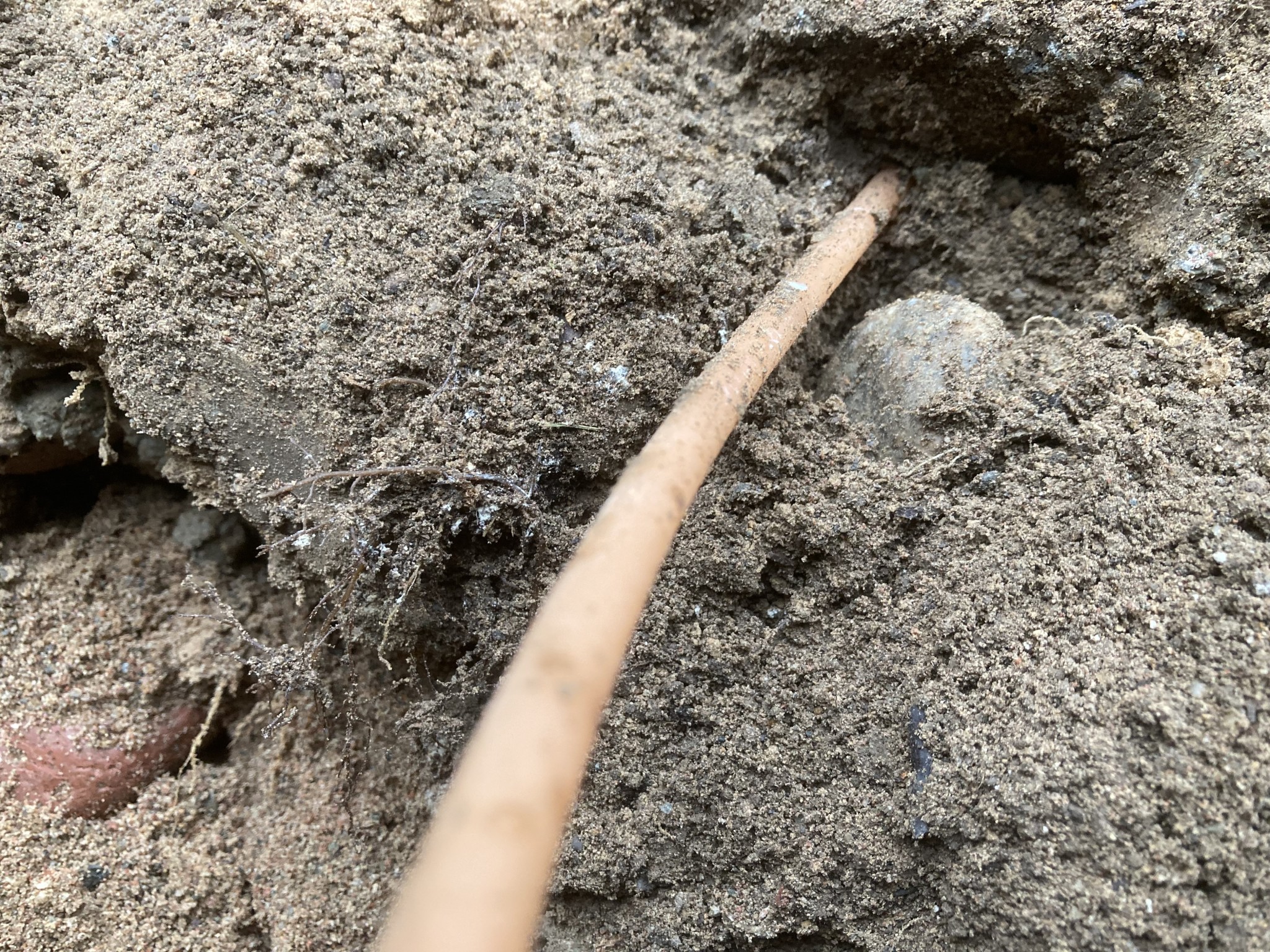

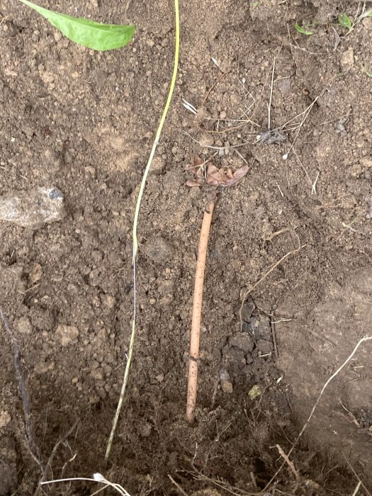

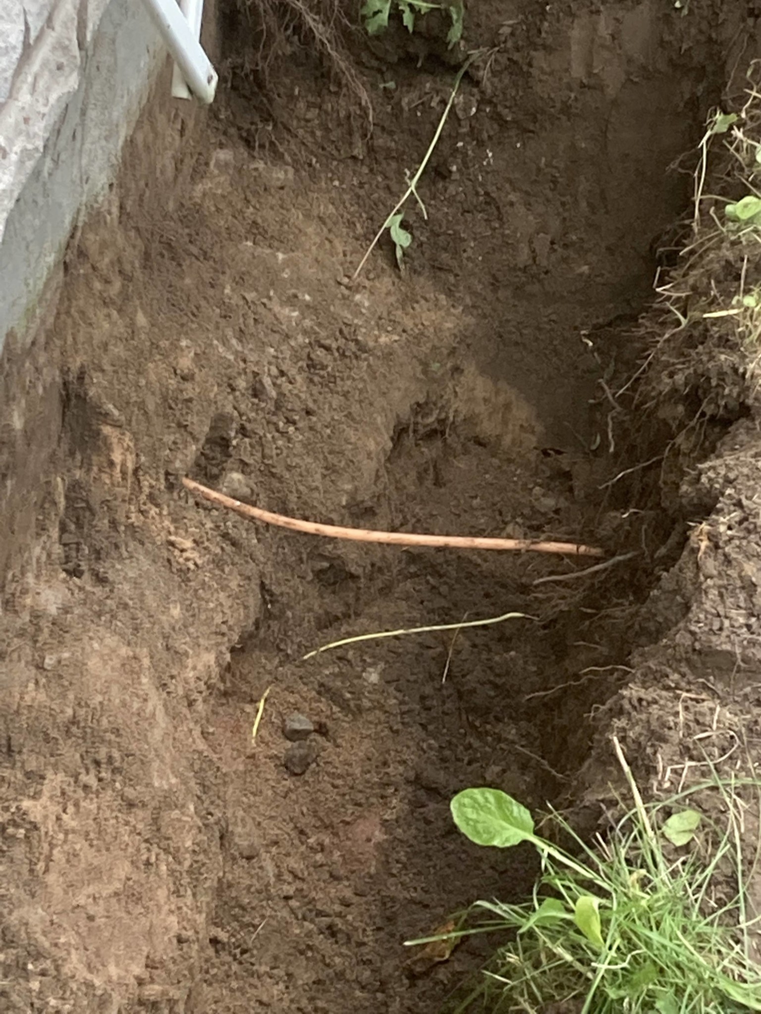

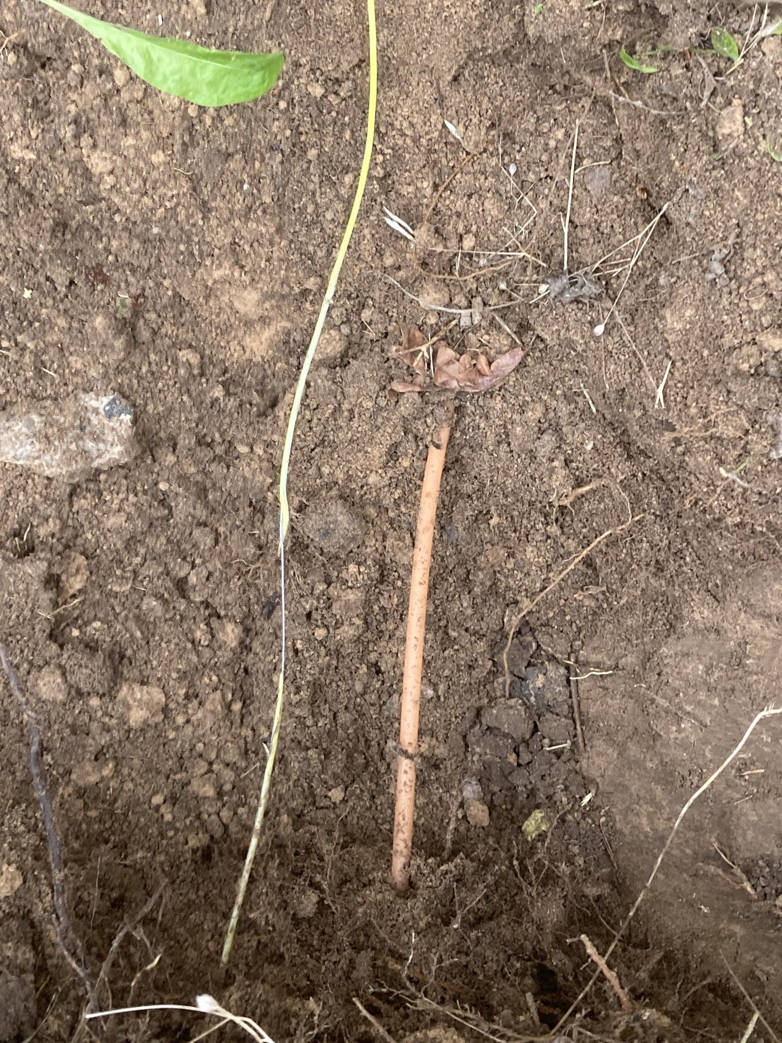

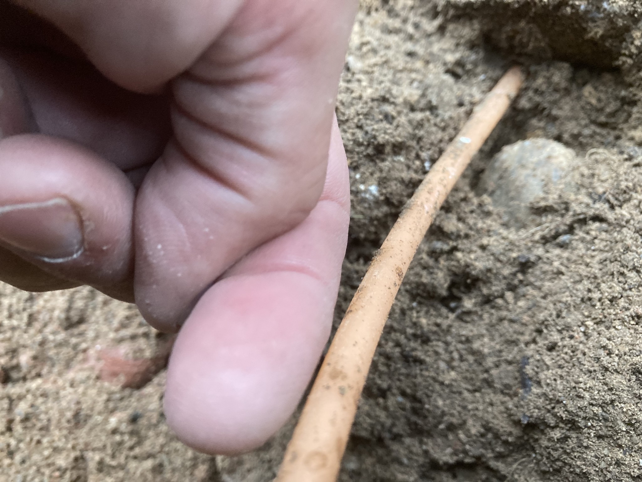

Hej, har grävt runt grunden på mitt hus från -72. Stötte då på en bräda (tydligen skydd) och det visade sig att jag hittat en slang/kabel som dels har en gul kabel (signalkabel/sökkabel?) och sen en tunn slang/kabel som går in i plattan. Vad kan detta vara för något?
Det är ju en tunn lätt orangefärgad

Ser ut som en fiber dukt, har du fiber i huset?

Signalfärgen orange brukar indikera tele. Samtidigt vet jag inte om jag har sett orange telekabel i mark förut.
Det ser nästan ut som en fiberdukt men det är ju orimligt om den går in i plattan. Är du säker på att den går dit?

Orange är standardfärg för tele. Kan det stämma?

Eftersom röret är så litet så känns fiberduct som det ända rimliga. Den går in i grunden säger du, har du krypgrund? De kan också ha dragit in ducten i ett gammalt rör för inkommande tele (eller egentligen vilket rör som helst). Gräv hela vägen intill grunden. Håller det som osannolikt att man skulle ha gjutit in en lös telekabel -72. Har du fiber, var kommer den isåfall in?

Fiber har jag tänkt på med, då uttaget sitter på insidan av väggen. MEN det känns ju konstigt att ett sånt nyttt ingrepp och man bara skulle lägga en ”bräda” som skydd, borde den inte ligga i rör i så fallande fram till vägg nästan?
Den låg ju helt öppen under brädan.
Det är gjuten platta så den går in i den.

Tvärtom, det låter helt rimligt. Det som är oväntat är att den går in i plattan men de kanske har borrat igenom den.

100% fiberduct, det "rör" du pratar om att fibern ska ligga i är det du ser.
Jag grävde av min duct vid första spadtag för någon månad sen, låg ca 10cm under mark samt att varningstejpen låg 10cm UNDER fiber ducten.
Så finns absolut ingen rim och ranson var och hur de ligger verkar det som..

Ett vanligt sätt att förlägga fiberdukt på tomt är dukt och spårningstråd på 30 cm, markeringsband c:a 10 cm ovanför. Ingen ytterligare skyddssang förutom dukten.Och det är godkänt enligt standarden "Robust fiber"

Okej, ja här fanns ingen varningstejp alls. Men då har de nog nyttjat gammalt teleuttag eller liknande som ni säger genom plattan.
Då skall jag försöka lägga något som skyddar den bättre och märka upp

Troligtvis en fiber som flera konstaterat. Ducten kan ha varierande färg, men standard brukar vara gul till fastighet och svart med grönt streck mellan skåpen.
