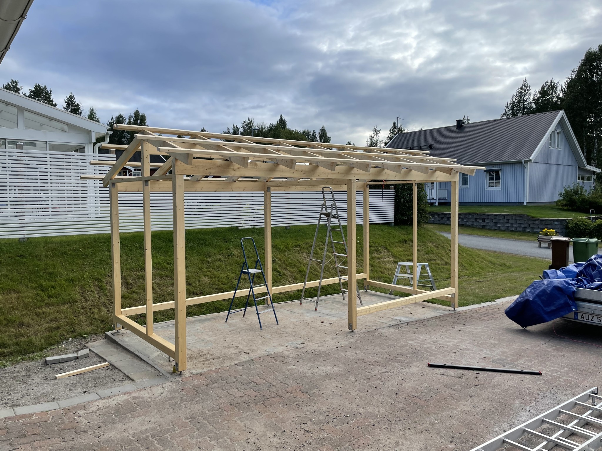

Såhär ser stommen till bygget ut; det tillkommer en rad med horisontala reglar samt lockpanel. Vänstra facket ska vara öppet. Tänker att liknande metallstag skulle passa fint under panelen och bli mer stabila än snedkapade reglar i de mindre facken som blir av sista horisontalregeln?
Nja, det tror jag inte. Om du bara sätter stående panel så skulle jag satt snedsträvor i facken åtminstone mot två av hörnen. Hålband i kryss är som sagt också ett alternativ.
Visst kan du sätta metallstag men du får nog göra dem själv, jag har inte sett någon färdig produkt för det. Någon annan kanske vet?

Gissar att det är liknande profiler som dessa, kallas väl T-profil;
https://www.gyproc.se/produkter/tillbehör/tillbehör-till-stålprofiler/gyproc-t-609-0

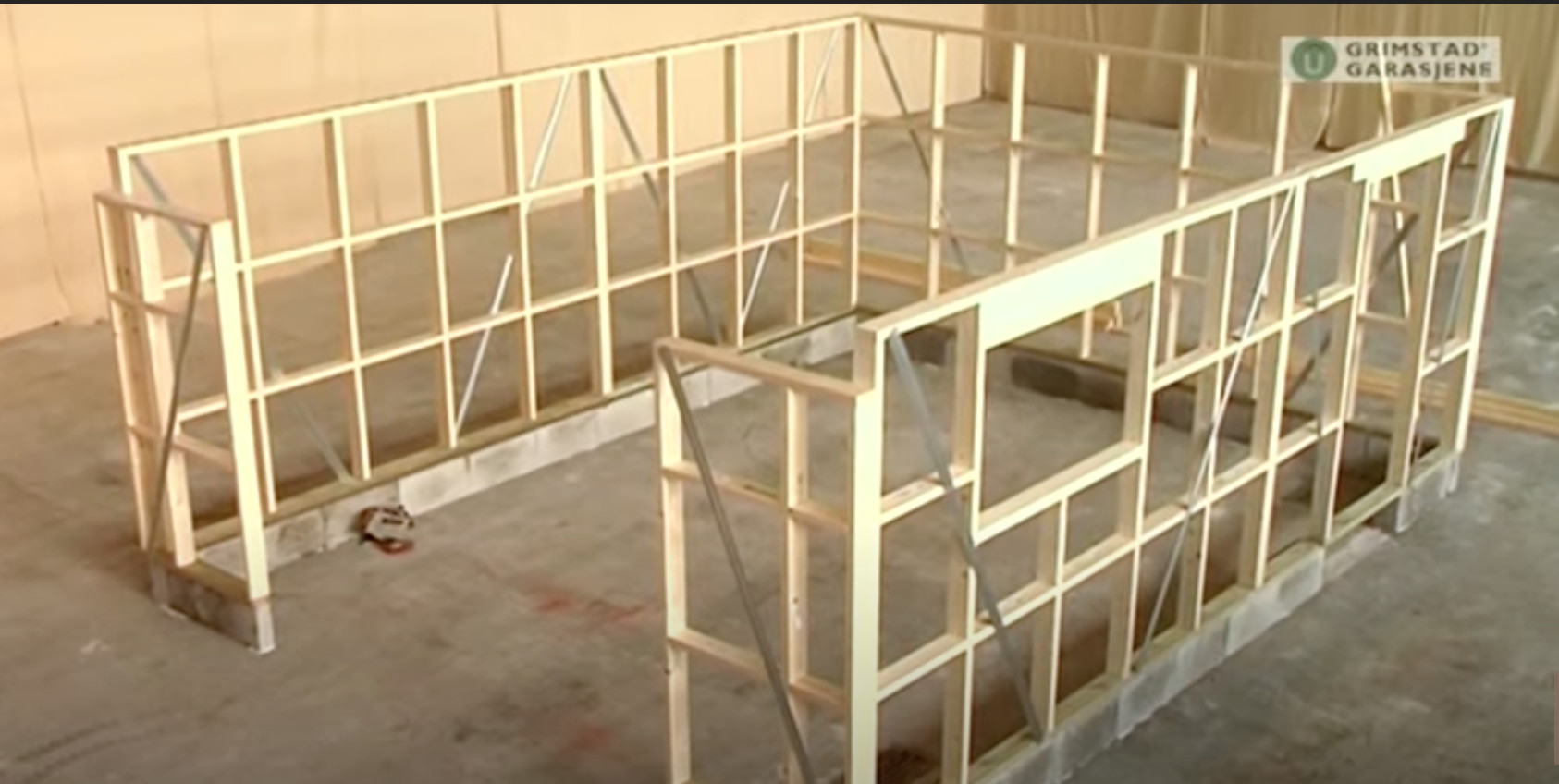

Jag hade kört på hålband, det kan i princip enbart ta upp dragspänningar, därför gör man gärna ett kryss.

Plattjärn är förvånande billiga och sen är det bara att kapa och borra. Dra på ett lager rostskydd så håller det 100 år istället för 50.
Fast ska man ändra något eller justera byggnaden kan reglar vara smidigare. Det går också att fälla in en bräda om man inte har reglar över.
