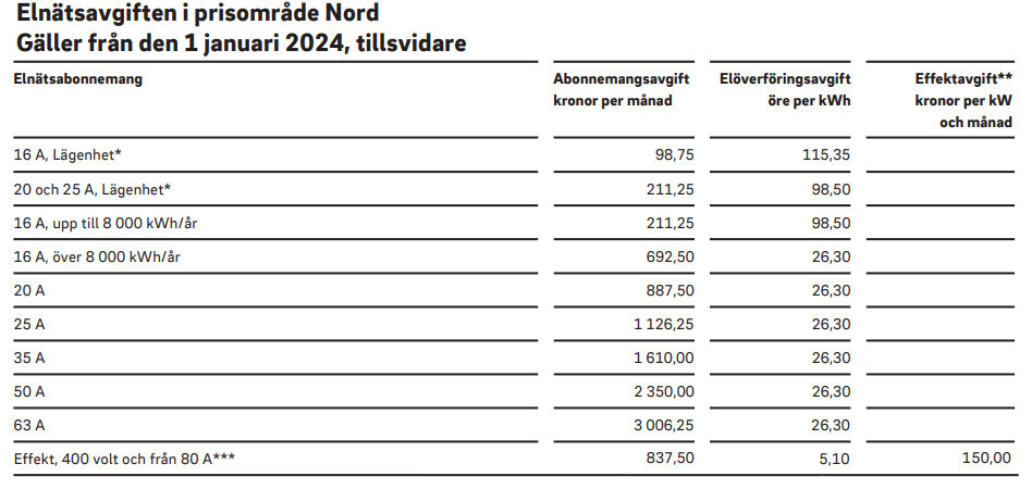

Kommer bli 16A efter att de återanslutit anläggningen, men kan säkra upp till 100A om jag vill.K Kane skrev:
Kommer senare behöva mer än 16A .
Funderar även på första raden 3 abonnemang ger totalt 48A
Fastigheten är taxerad som hyresfastighet, så det är ju också möjligt.
Kommer att ha höga toppar ibland på förbrukningen sommaren och på vintern blir det låg förbrukning.
Kommer inte köpa el av Eon

Exakt, jag vill veta vad 150,00 längst ner till höger betyder, för att räkna ut vad som blir bäst för mig.useless skrev:
Elen kommer jag köpa av någon annan med bättre avtal
Effekttoppen i månaden*150 spänn ovanpå fakturan, plus moms?
Borde nog ha gjort, men inte räknat på det tidigare eftersom det inte finns så mycket för oss att göra åt saken. Det där påslaget är ju helt sjukt.useless skrev:
Snart är det ju nere på nivån att försöka krama blod ur sten, hur befolkningen betalar för el.
