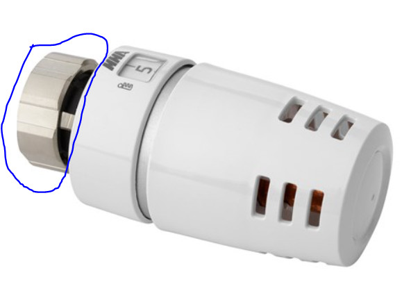

Jula säljer termostater med svensk standardgänga M28x1,5.
EU:s byråkrater har naturligtvis fördyrat det hela med en "standard" på M30x1,5.
Dessutom finns klämkopplingar av olika sorter.
Du kan inte "köpa till" någonting utan får lämna tillbaka termostaten.
Titta vicken sorts anslutning du har förut och köp en termostat med adapter som passar.

Finns som sagt massor med olika termostater med olika infästningar................särskilt om man ska se på äldre installationer och framåt.
Ok. Tack för svarG Granström2 skrev:Jula säljer termostater med svensk standardgänga M28x1,5.
