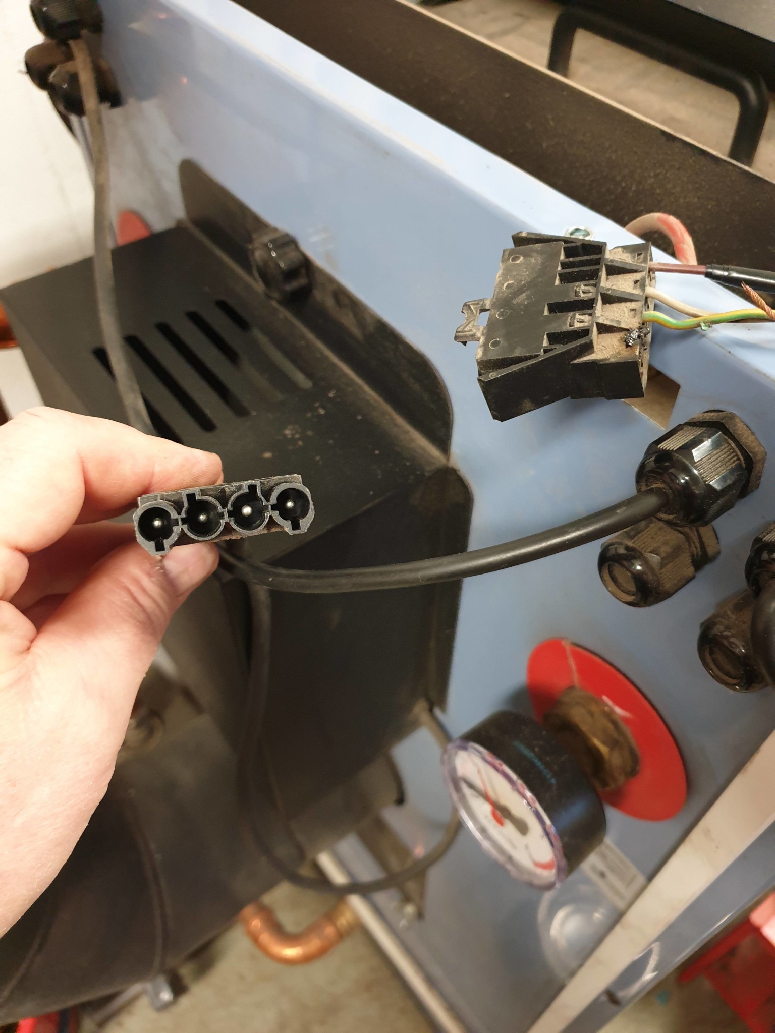

4 polig för 1,5 kablar. 16A
Står även AC 166 ~ 230V
Sitter på min baxi men en kabel lossnade och kortslöt. Hand håller en fyra-polig anslutning med lossnade kabel framför en uppenbar Baxi-panna.

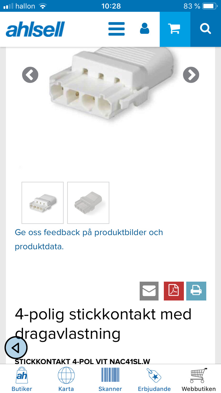

Hej, ta loss kontakten och åk till närmsta elaffär. Har den inte denna på hylla så får dem hem det närmsta arbetsdag. Dem kanske har denna hona och hane så du kan byta båda?
  • 4-polig vit stickkontakt med dragavlastning på en webbsida.

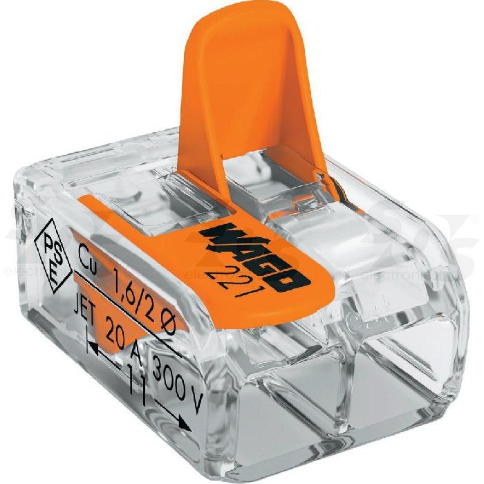

Och jag skulle tagit bort kontaktdonet och satt dit några Wago 221.
leif_eriksson och 2 till
skulle du gjort samma sak på en tv? Finns en fördel att kunna dra ur kontakten.
ClasseClas
Wago 221 är ju öppningsbara.
Transparent Wago 221 skarvklämma med öppningsbar orange spak och tekniska specifikationer.
Ja, dem är öppningsbara. Kontakten ts frågar om är också det och betydligt enklare för 40kr

Tack för tipsen. Löste det provisoriskt och fick igång fläkten. Blir nog wago som föreslagits.
