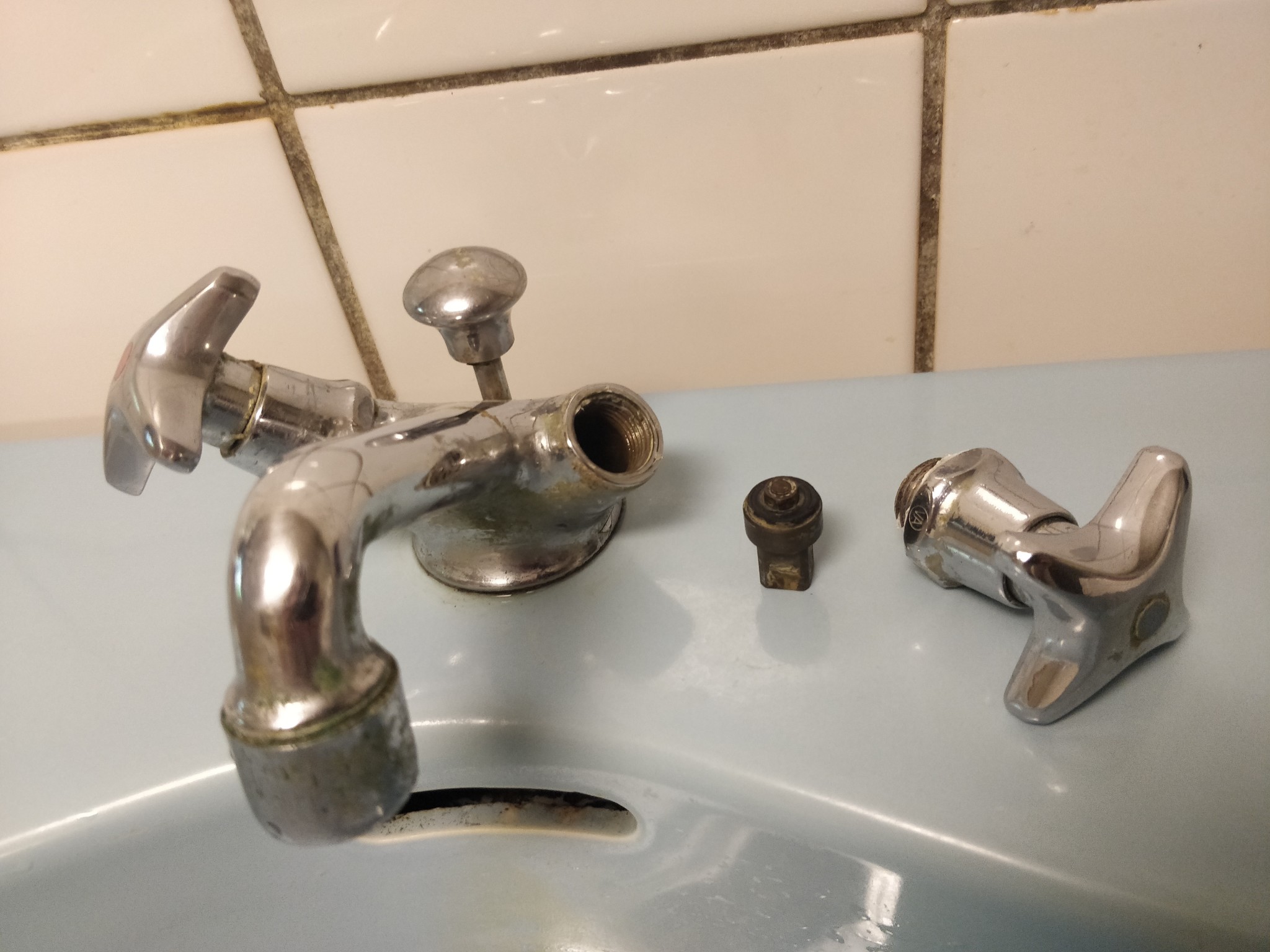

Nyligen inflyttad i ett äldre hus och fick idag en trevlig överraskning: i källaren finns ventiler som klipper vattnet till handfat, tvättmasking och dusch. Öppnar jag ventilen för kallvatten (som är det som också går till tvättmaskinen), så forsar det vatten i kranen i handfatet... Jag har naturligtvis försökt att skruva på kranen, men det gör ingen större skillnad. Några idéer om vad som kan vara fel?
Jag har googlat runt lite och fick för mig att kolla om packningen var slut, och den verkar rätt hård. Men jag vet inte var jag får tag i en ny? Det är rätt gamla grejor det här och jag hittar inget som liknar detta när jag försöker söka runt. Jag är osäker på vad grejorna heter... Bifogar en bild på härligheten där grejen i mitten är det jag skulle vilja ersätta.

Det ser ut som att packningen på den går att byta. Men jag förstår inte varför det forsar vatten. Den ser ju inte så illa ut.

Skulle gissa på en äldre FM Mattson blandare , valfri VVS-butik/rörmokare borde kunna hjälpa till med reservdelar.

Jag skruvade tillbaka den nu, och nu håller den tätt. Den kanske bara kärvade av någon anledning så jag aldrig fick den helt stängd... Eller så är jag bara dum i huvudet och skruvade åt fel håll... Tack för svar i alla fall!
Jag bumpar tråden för att den här blandaren börjat leva lite rövare igen (den droppar), i hopp om att någon där ute kan hjälpa mig identifiera den. Jag har efter lite grävande fått för mig att den nog inte är från FM Mattsson, då jag inte ser hur deras vetilkäglor skulle kunna passa denna. Det här verkar vara en mer fyrkantig historia? Den enda beteckning jag lyckats utläsa är en "VA"-stämpel, vilket jag gissar mest säger något om användnignsområdet?

https://www.vvsochbad.se/fm-mattsson-kranoverdel-15-kv-metallratt-489014
Eller sån kanske
