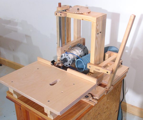

Bilden nedan är tagen från http://woodgears.ca/slot_mortiser/index.html
Den typ av fräs som sitter monterad där tycker jag verkar vara bättre än vanlig rak notfräs om man ska göra tapp-fogning. Är det någon som vet om man kan få tag på den typen av fräs i Sverige eller om det är en typisk nordamerikansk grej?

Sorry, jag var kanske lite otydlig. Jag menar att själva frässtålet är spiralformat och undrar vad den typen av frässtål heter. Jag har sett namnet långhålsborr många gånger, men hade uppfattningen att det var namnet på hela den maskinen. Eller är det så att även själva frässtålet heter långhålsborr?

Jag tyckte jag kollat igenom Coboltkatalogen, men det fanns ju där och skrattade åt mig... Vilken ska man ha då om man ska montera på hemmagjord långhålsborr typ Wandels maskin ovan?
Långhålsborr brukar se ut så här;

Du bör nog använda av en uppåtgående spiralfräs. Den självrensar hålet
Om man använder sig av nedåtgående spiral så flisar det inte ut på ovansidan men det sätter igen tapphålet.

Det finns även spiralfräsar som skär både uppåt och neråt. Har aldrig testat en sådan själv, men de skall tydligen kombinera de goda egenskaperna hos uppåt- resp neråtgående spiralfräsar. Compression spiral bits heter det på engelska - har ingen susning om vad det heter på svenska.

Motskärande / dubbeldragande - även denna typ finns på sidan 6 i Cobolt katalogen, ;)
Men denna typ förutsätter en kant eller ett hål som är öppet i bägge ändar. Gäller det ett tapphål så måste ju spånen dras upp ur hålet och inte pressas ned mot botten, precis som pär h säger. Jag antar att det inte heller är så lyckat att försöka borra med ett nedåtskärande stål av samma anledning, även om avsikten är att borra helt igenom.
Motskärande-dubbeldragande används nästan uteslutande när man kant skär fanerade ytor på båda sidor samtidigt och man vill vara helt säker på att det inte skall slå flisor. Och gärna då i en cnc maskin då dom är svåra att sätta ett kullager på som styr mot kanten som skall fräsas.
