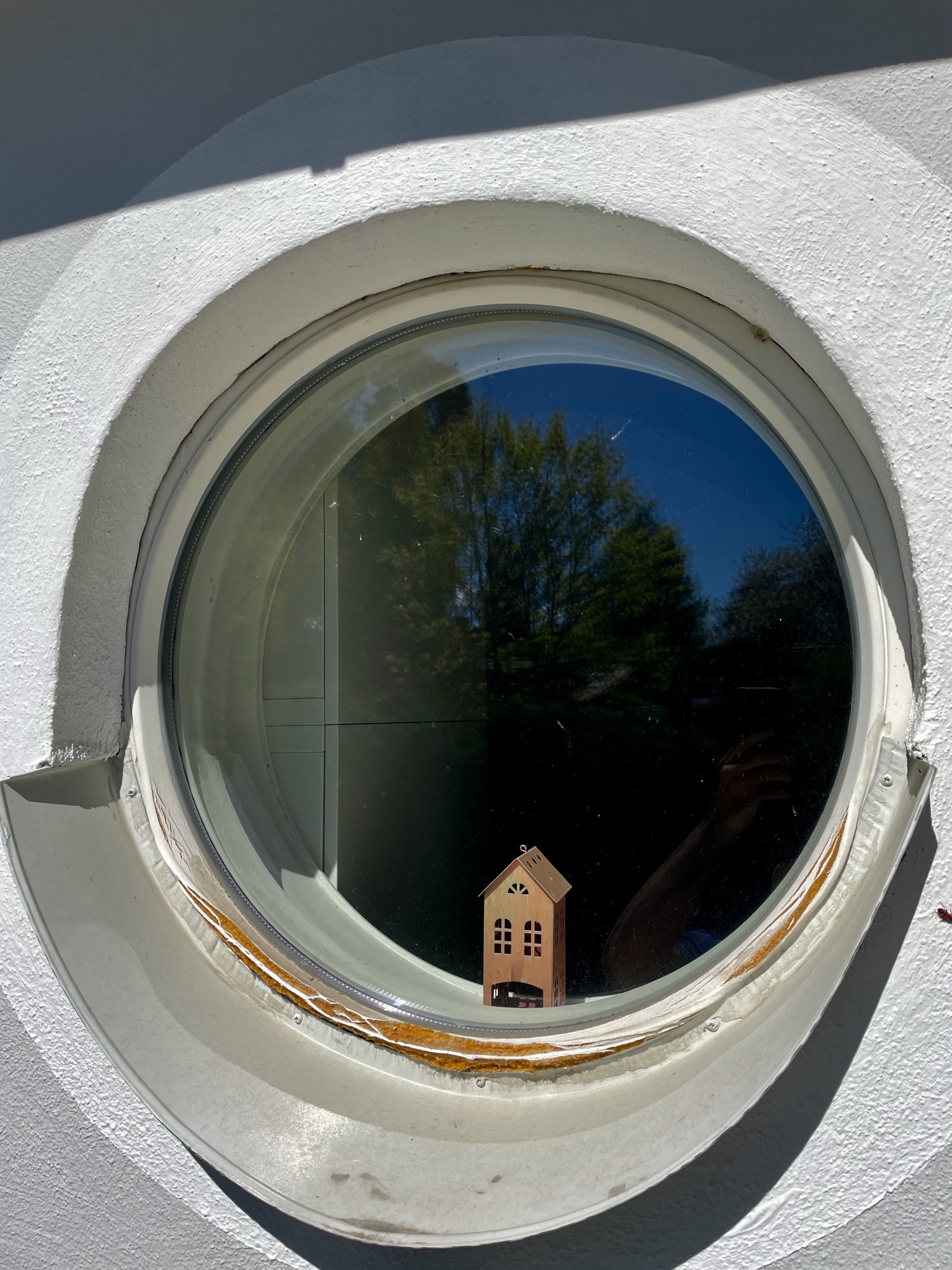

Problemet:
Runt fönster med skadad tätning eller fönsterlist mot vit vägg, reflektion av himmel och hus.
Som ni kan se, fönstret ser ganska dåligt ut, men jag tror att jag borde kunna byta bara fönstretsring (jag vet inte vad det heter - man kan se något som ser ut att ha exploderat).
Vad heter den delen som jag måste byta, och var kan man köpa den?
Tack på förhand.
En närbild hade varit bra men det ser helt klart ut som att det här använts mdf för att fatta in fönstret och då är det lögn i helvete att få det hålla.
En ny i massivt trä kommer hålla bra mycket längre, gå att renovera och se bättre ut när den börjar bli risig.
