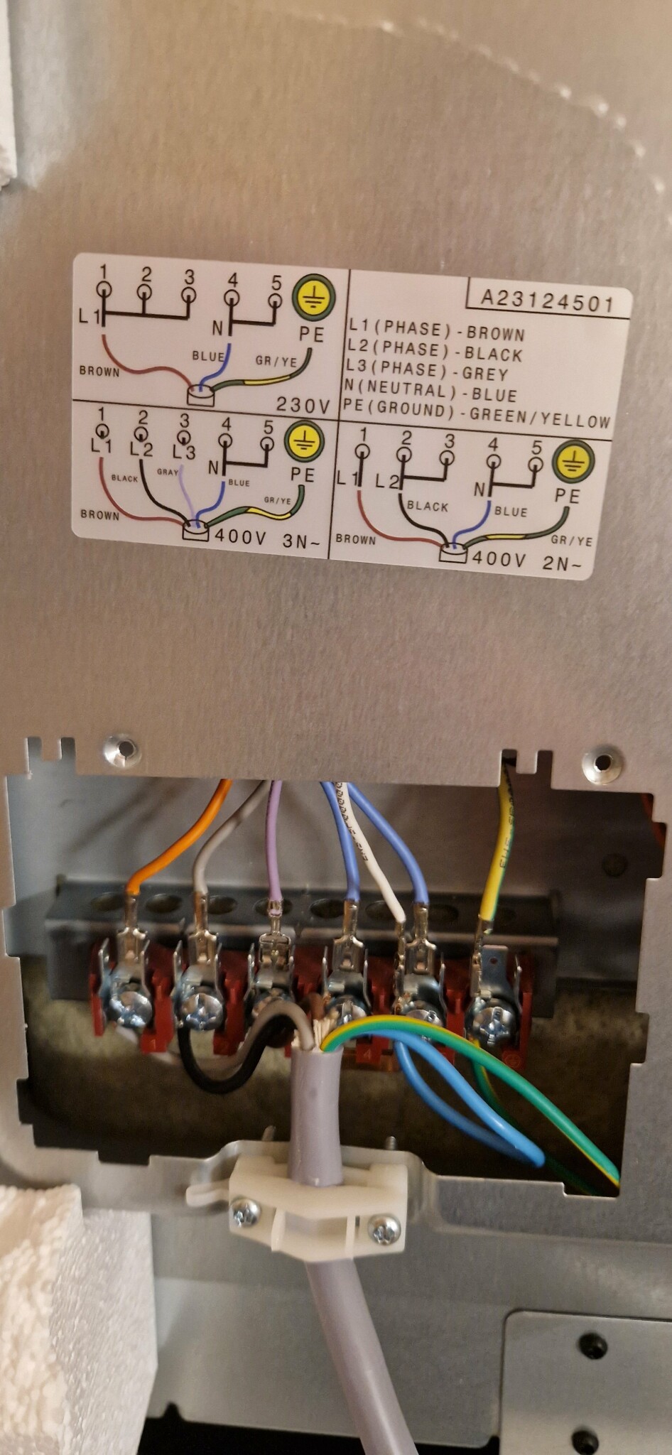

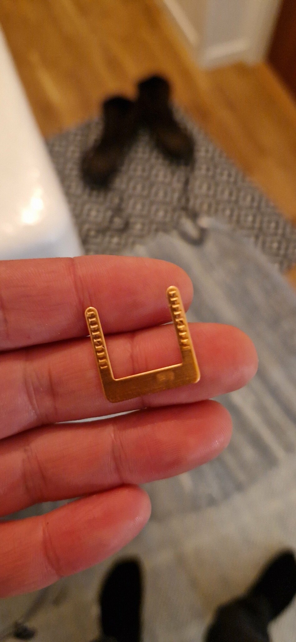

Har köpt ny spis och det följde med en perilex kabel men behöver ha en norwesco. Enligt kopplings schemat så ska L1+L2+L3 kopplas ihop och det följde med 1 sån här kopparbricka till spisen. Men behöver 2 stycken till. Någon som vet namnet på dom och om dom finns i någon butik i Stockholm?

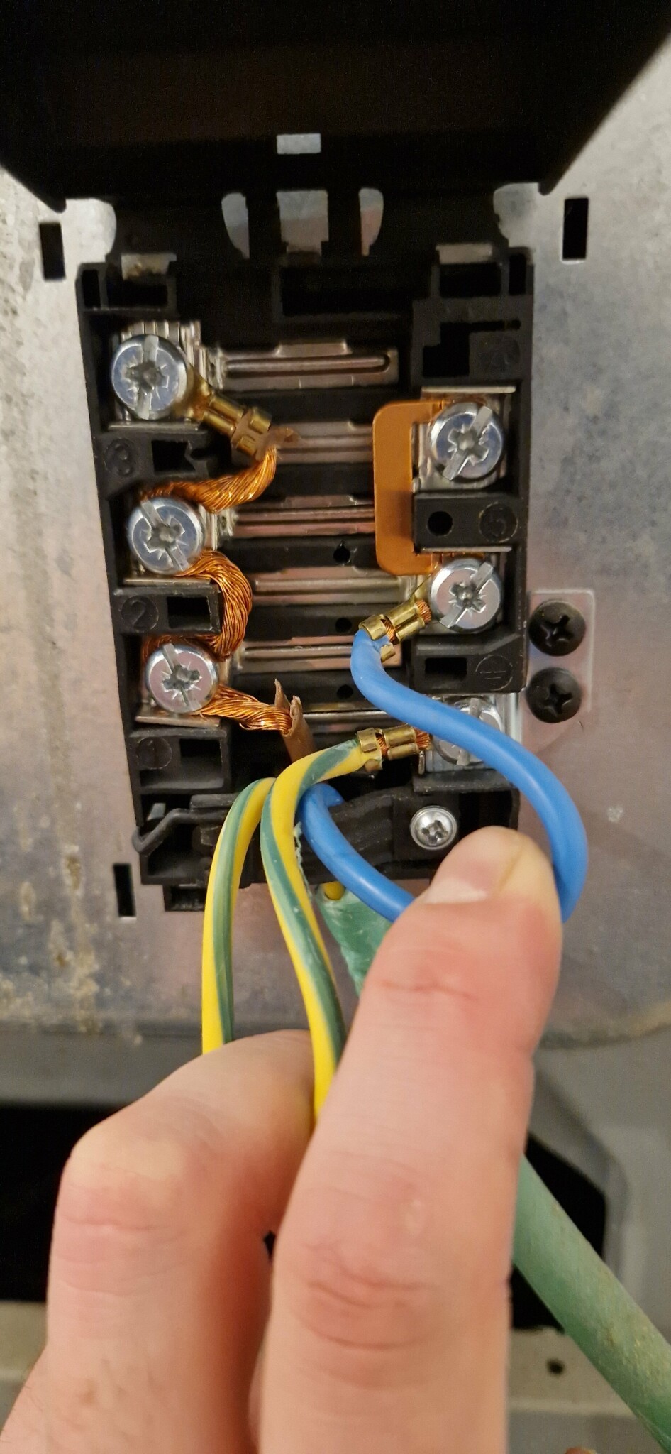

Bild tre visar min gamla spis som fans i lägenheten när jag flyttade in. Om jag inte hittar såna kopparbrickor, är det okej att göra på det där viset? Det ser ju kanske inte helt säkert ut.

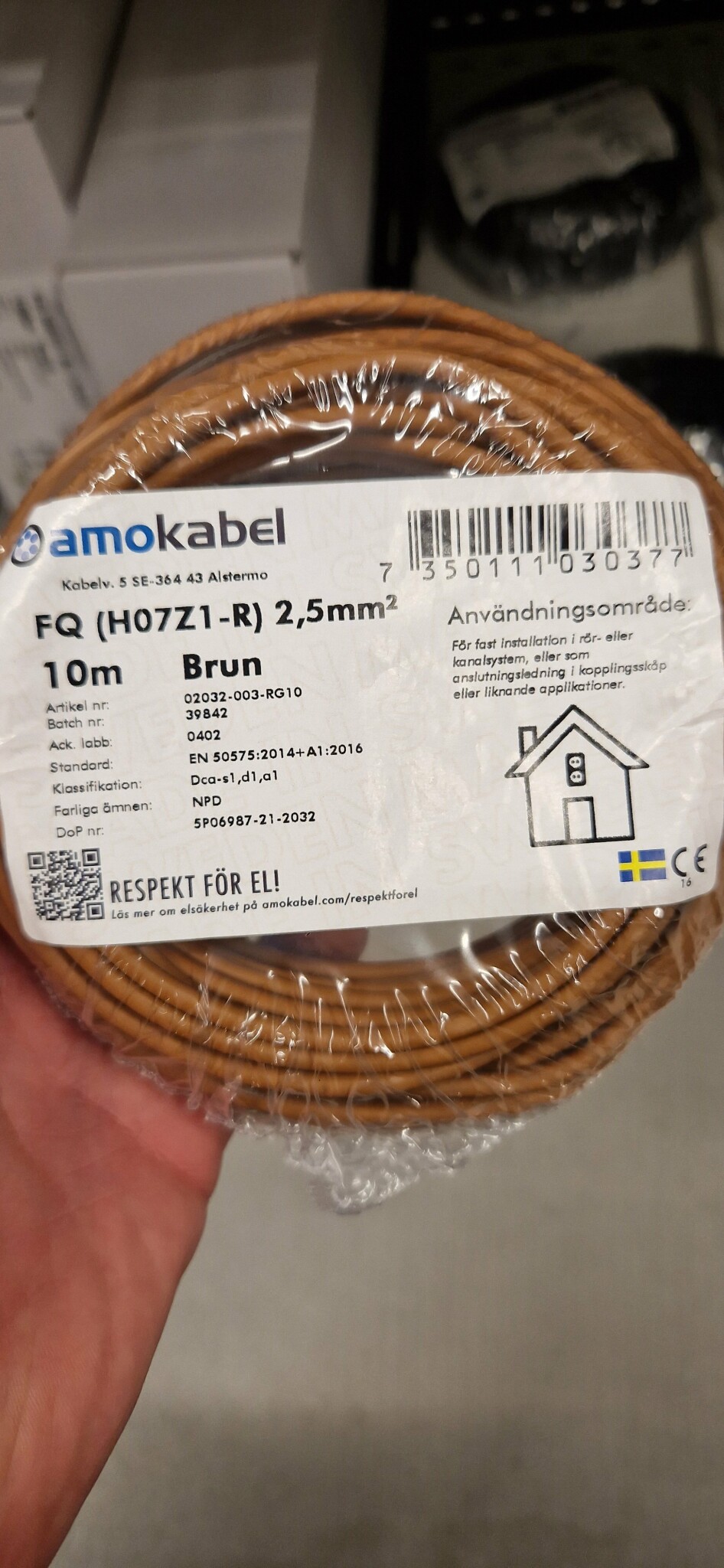

Okej det låter bra. Hänger inte riktigt med på vad 2,5 kvadrat är. Skulle denna fungera? Den är dock inte enkeltrådig utan har 4-5 stycken i sig.useless skrev:

Du kan köpa en fasskena och slakta den:
https://www.bauhaus.se/fasskena-ps3-12-langd-205mm-for-mcbs
Finns även på Hornbach

Tänkte på EN gaffel som bygel.
Den bruna FQ sladden fungerar bra.
De här byglarna har sett lika ut i decennier, kan hittas på någon skrotspis.
