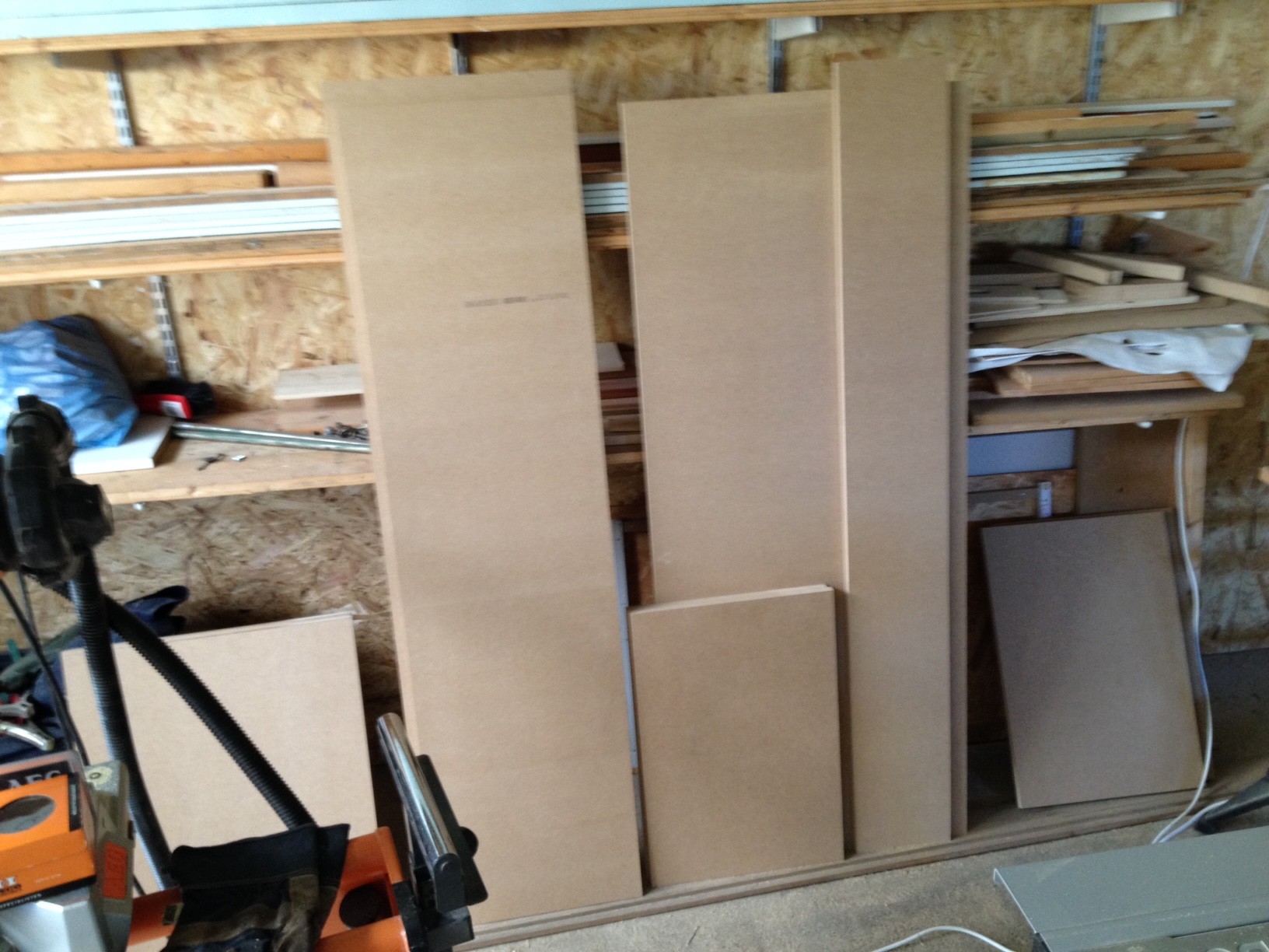

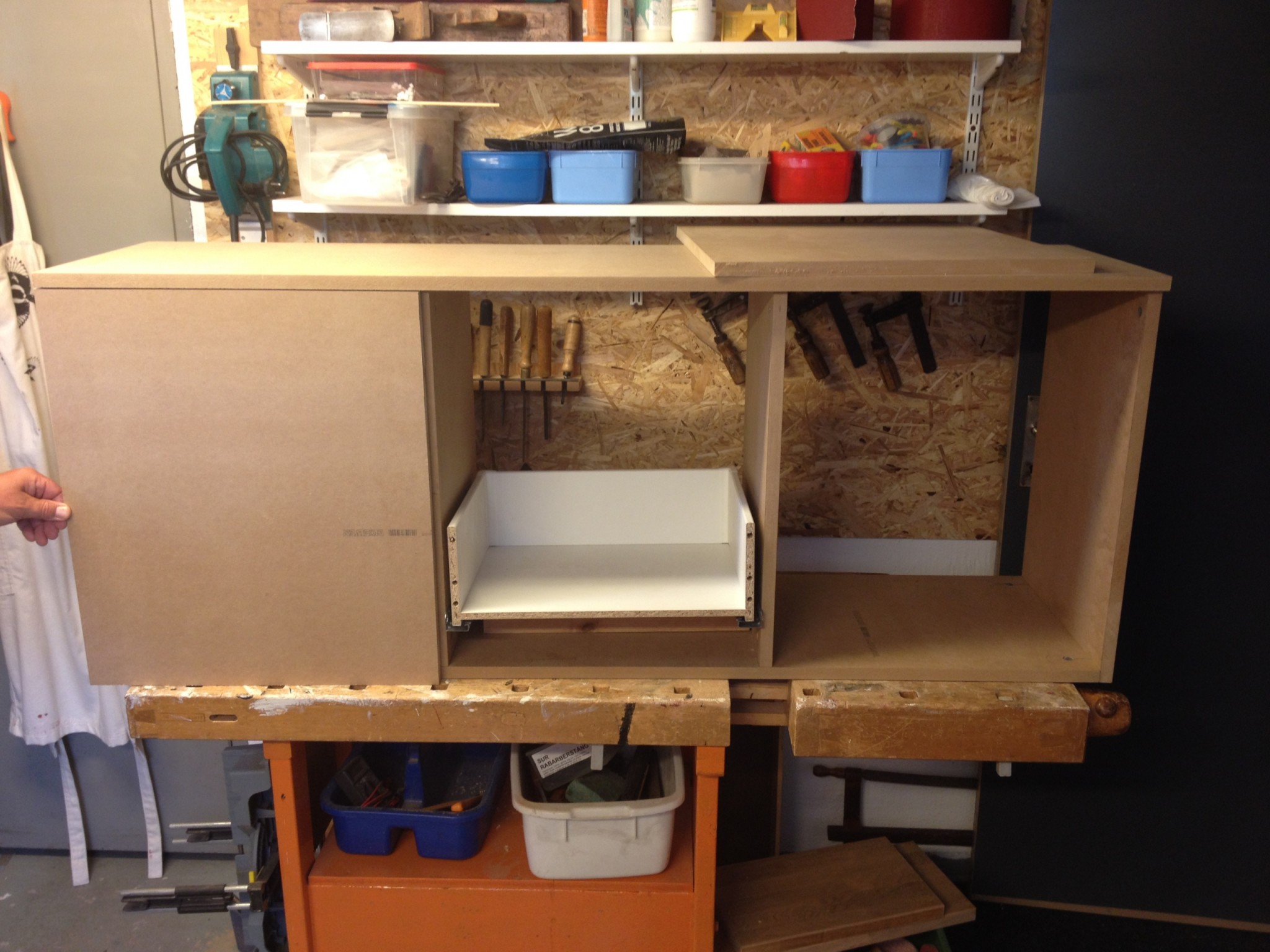

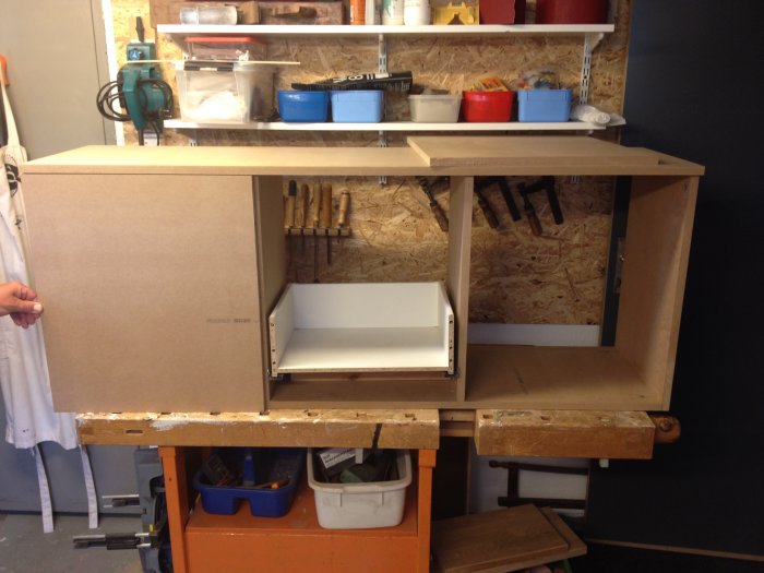

Svärfar har nu sågat till bredden på lådorna.
MDFen tillsågad

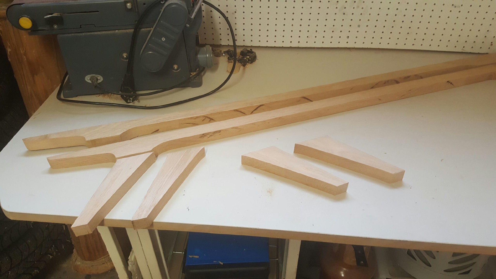

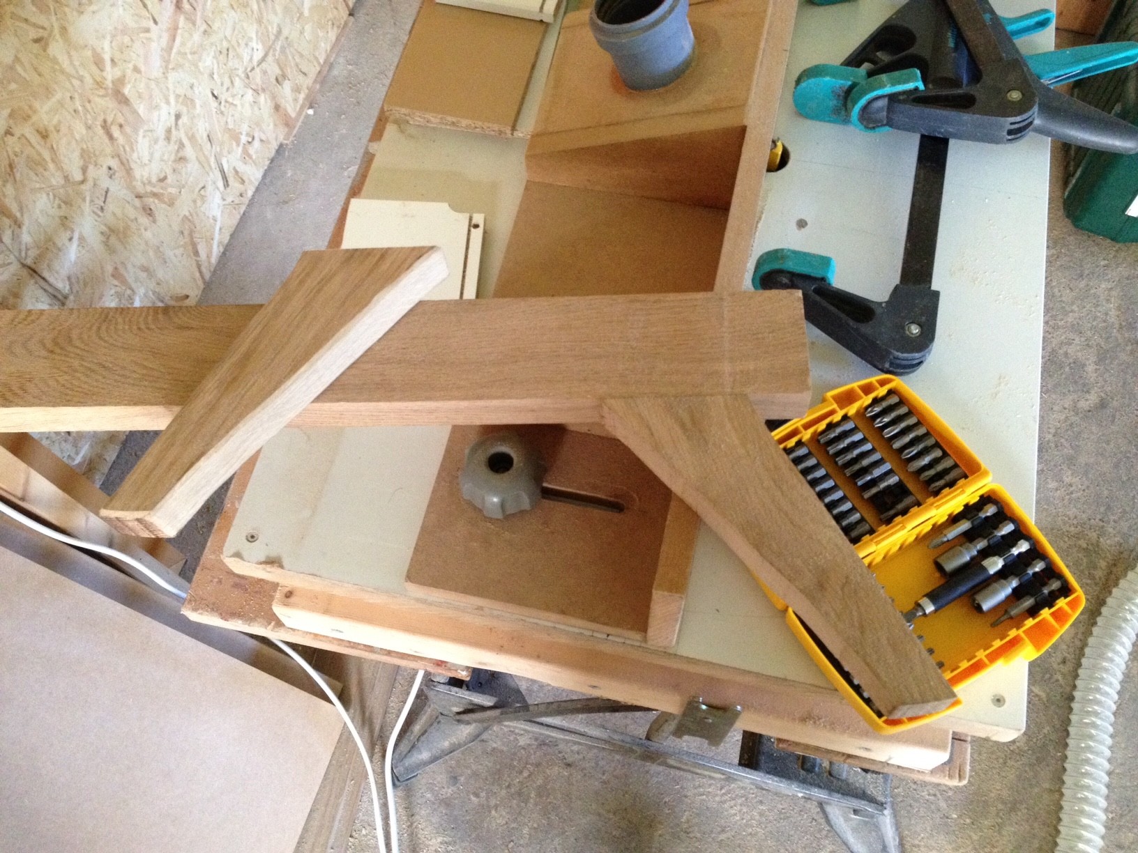

Och en testbit hur benen skulle fästas är gjort.
Pallade upp andra änden av ekbiten och ställde mina 90 kg på, stabilt som tusan
