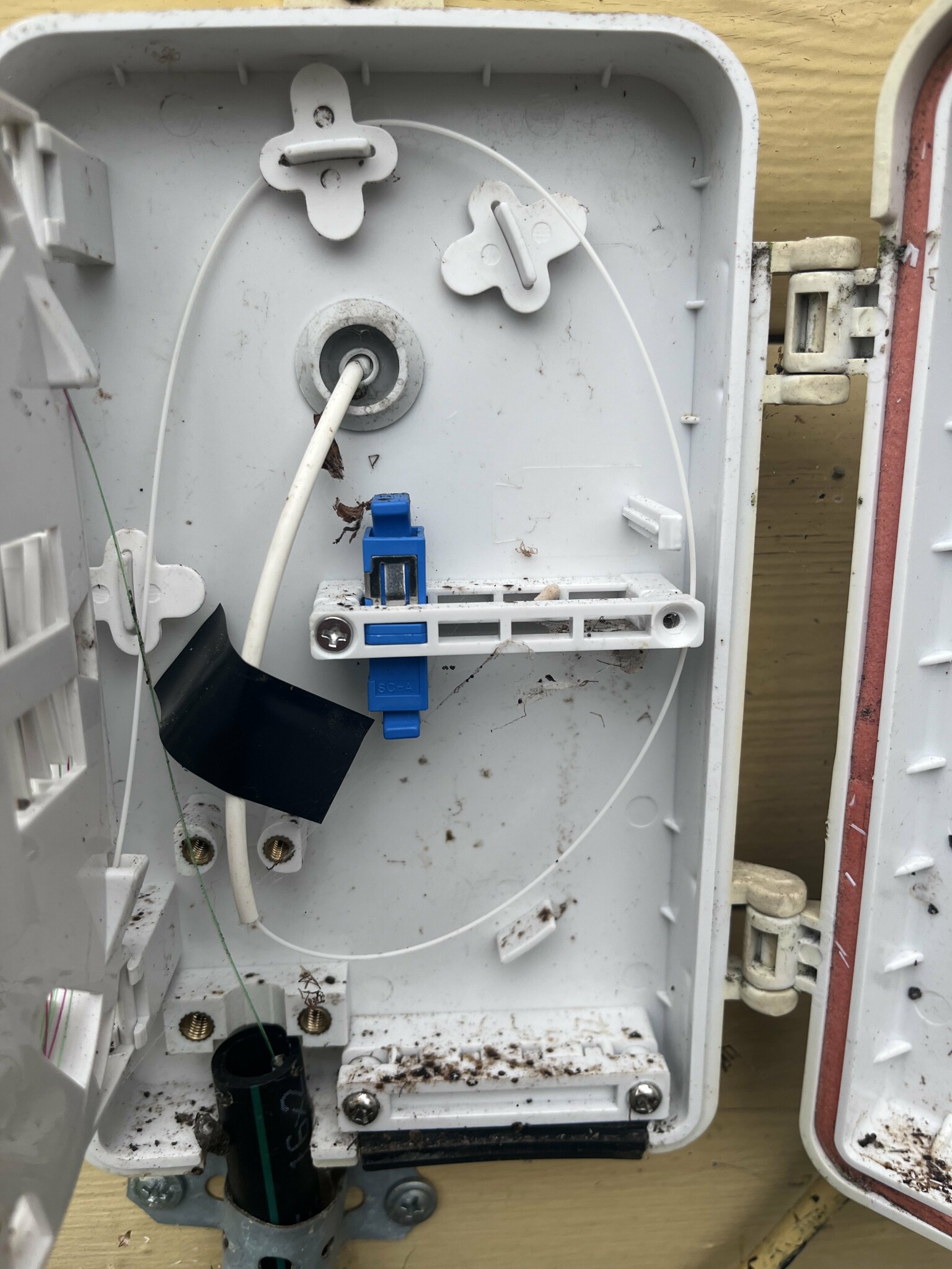

Efter några års renovering är det snart dags att flytta in. Jag upptäcker då att gamla fiberpatchen, som hängt hoprullad på väggen, dels saknar skyddshatt och dels kanske har en liten knäck i sig. Den är också flera meter längre än jag kommer behöva den. En ny patch är inte dyr, så lika bra. Vad heter kontakten så jag beställer rätt?
Att däremot råka ha av den inblåsta fibern i dosan på fasaden, DET är dyrt. Hur kommer jag åt patchens kontakt, som sitter under den där plattan som verkar ha som gångjärn i sidan? Kan jag lossa på skruven på höger sida och försiktigt öppna lite eller går den inblåsta fibern (som ligger rullad utanpå) åt helsike då? Allt man hört om fiber är hur otroligt känsligt det är på alla sätt.

Lossa skruven på höger sida, 'sväng upp' den yttre delen. Där under sitter motsvarande kontakt som därinne i ett mellanstycke. Dra bara ur den, koppla in din nya villapatch.
Kontakten heter SC Upc
Edit: du behöver även skruva bort den nedre dragavlastningen.

@AndersS Tack! Det här forumet är verkligen fenomenalt.
Är det en sån här jag ska ha eller ska den heta SC-SC? https://www.teknikdelar.se/deltaco-...acker=35448-LCSC-85&shopping_id_click=LCSC-85

Det var en rejält rapplig installation. Ser ut som bara fiber (UT-30?) med akrylat kommer upp ur 16/12 dukten ? (Kan inte zooma bilden)
Se till att skydda villapatchen med en grövre flexslang, helst i metall , plasten spricker bara efter några år.
(Alltid SC-SC mellanstycken i dessa. Behöver inte lossa nån skruv, den är för hållaren till mellanstycket. Klicklås till slingkassetten.)

Kan hända kassetten lossnar i "gångjärnen", bara att trycka dit igen. Som jag nämnde tidigare så ser primärskiktet på inkommande fiber ut att saknas, så var försiktig. Man skall skala bort primärskyddet så det slutar först inne i kassetten.
(Ser nu att entreprenören satt fel passdel i tätningen, är för lite grövre Nano-kabel än den blåa ABF i bild)

Så här ska det inte se ut va? Jag har nog klämt sönder fiberkabeln inne i huset och trodde/hoppades att man skulle hitta en kontakt/patch även i fiberdosan.F fusion skrev:
