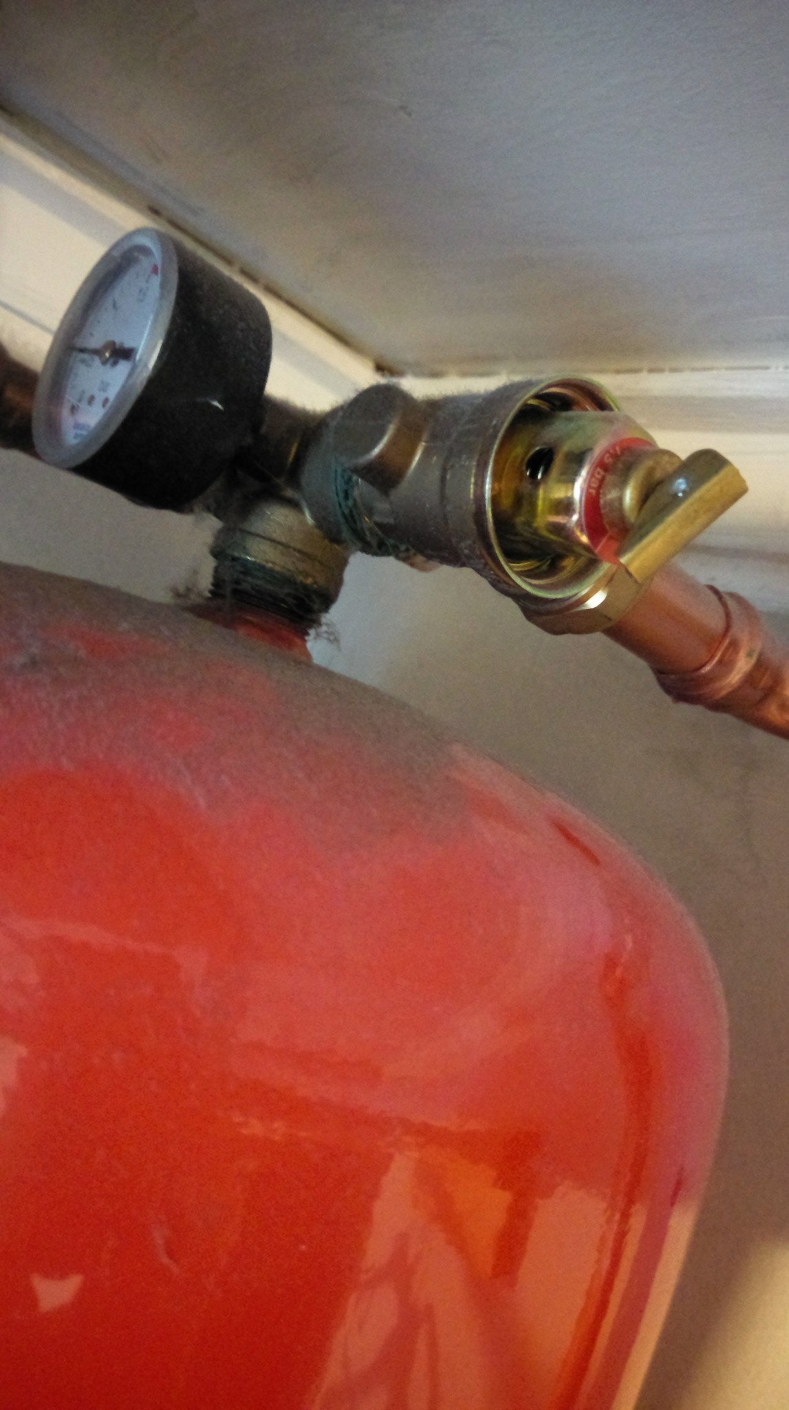

Läckande säkerhetsventil kopplad till en röd expansionskärl med tryckmätare.
Den här säkerhetsventilen läcker vatten. Har provat att öppna och skölja bort skräp men den fortsätter läcka så jag behöver en ny.
Vet någon vad den här ventilen heter?
Har googlat men inte hittat nån likadan.
Ja just det... Invändigt utvändigt och dimension... Måste jag kolla upp.

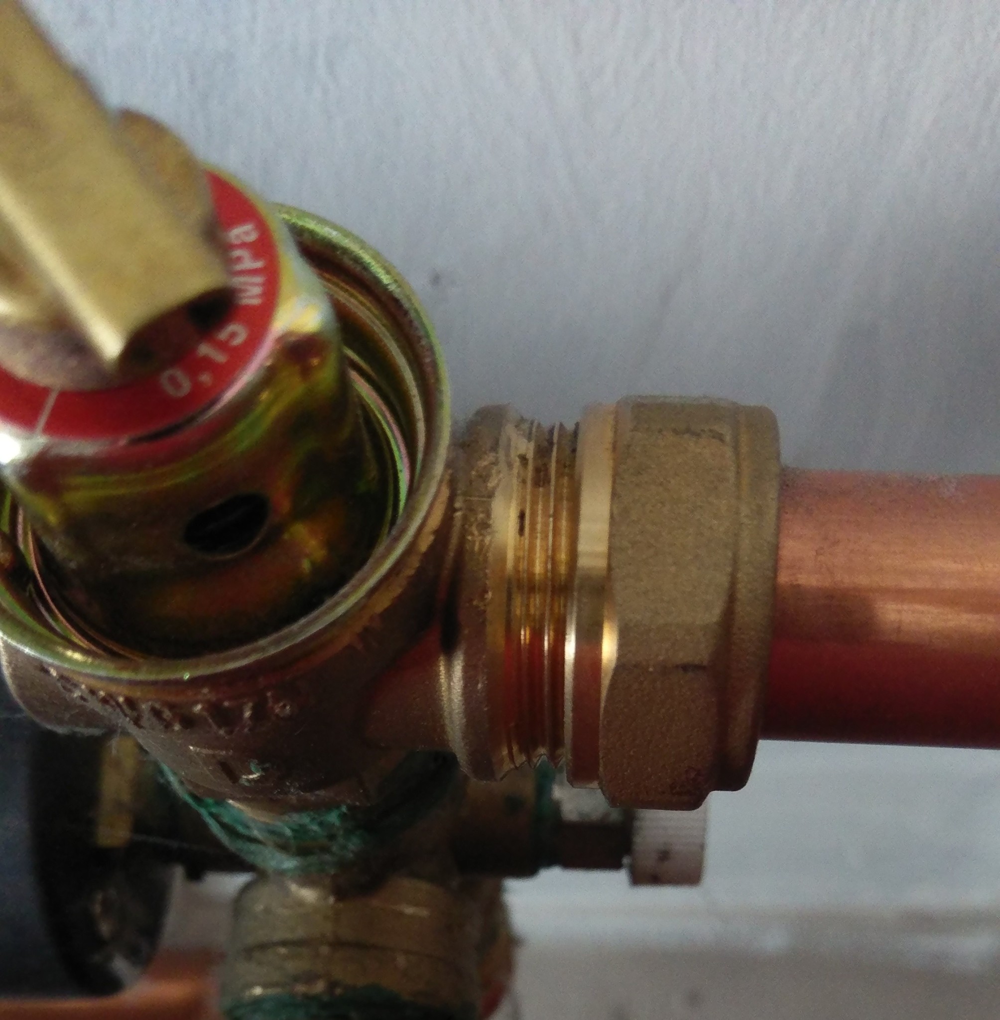

Nu har jag mätt och får inloppet till 20R utvändig gänga.
Kan utloppet passa in på "22 kläm"?
Mäter jag den gängan får jag mellan 26.5 - 28.5 mm.
Röranslutning med 20R utvändig gänga kopplat till en klämring på ett kopparrör.

Har du "hatten" kvar som skyddar vipparmen normalt?
Kan det vara en gammal frese-ventil?! :thinking:

Denna bör passa direkt på är min gissning:
[länk]
Nej, ingen hatt sen vi flyttade in.
Tack för tips, får prova.
Har kollat efter modellbeteckning på den befintliga ventilen.
Det står
CW617N
N20
0620
Men det hjälper inte mig när jag googlar...
Nu är den bytt! Case closed!
