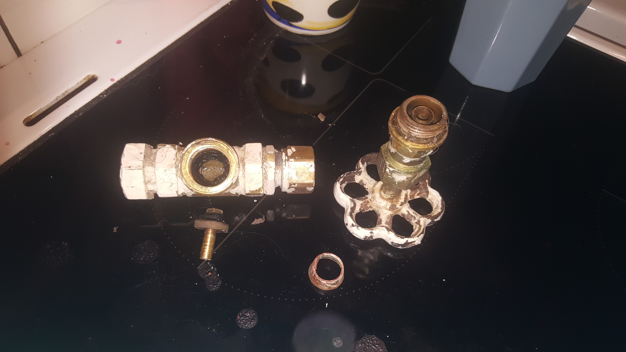

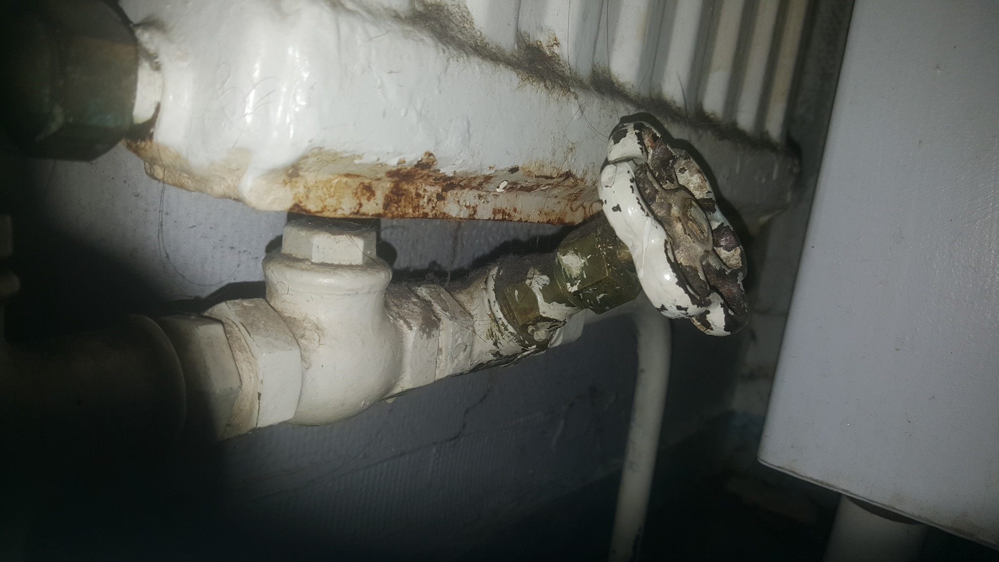

Den verkar ha fastnat i stängt läge efter hårdhänt åtdragning då den orsakade en läcka (stängdes inte). Hade varit lättare att läsa o söka om jag visste vad grejerna heter...
Är det nu nån som kan de här hedenhössystemen utantill så gör grundläggande information ingen skada alls.... mottages tacksamt

Tja det på bilden är väl en kran? Med tanke på efterföljande ventil så kanske det är systempåfyllningen ? Ingen aning. Bilden säger inte så mycket annat.
Är väl en vanlig skjutventil?
https://www.rinkabyror.se/artikel/skjutventil-10/
Ingen favorit hos mig. Har några sådana och funktionen är minst sagt tveksam.

Åh tack! Då fick jag nåt att gå på... jo funktionen är minst sagt tveksam på den här. Både svårstängd o svåröppnad är bara förnamnet (för dagen bom-fast)... det händer liksom absolut ingenting med eller utan tång, vridandet går bra men inget öppnas. Funderade på hur det ser ut det som då antagligen fastnat/lossnat invändigt. Nu har jag att gå vidare på. Tackar o bockar!
Försök att knacka på den lite ned en hammare samtidigt som du vrider med tång så släpper den nog.Espudden skrev:
Visst är det en påfyllningsventil!
Ser ut att vara prisol till höger om ventilen, det skvallrar för att det är enkelt att byta!

Ser mer ut som 16 mm CU med securexkoppling mot ventilen.
Vart tar den vägen neråt, har du källare där röret bortanför ventilen kommer ner?
