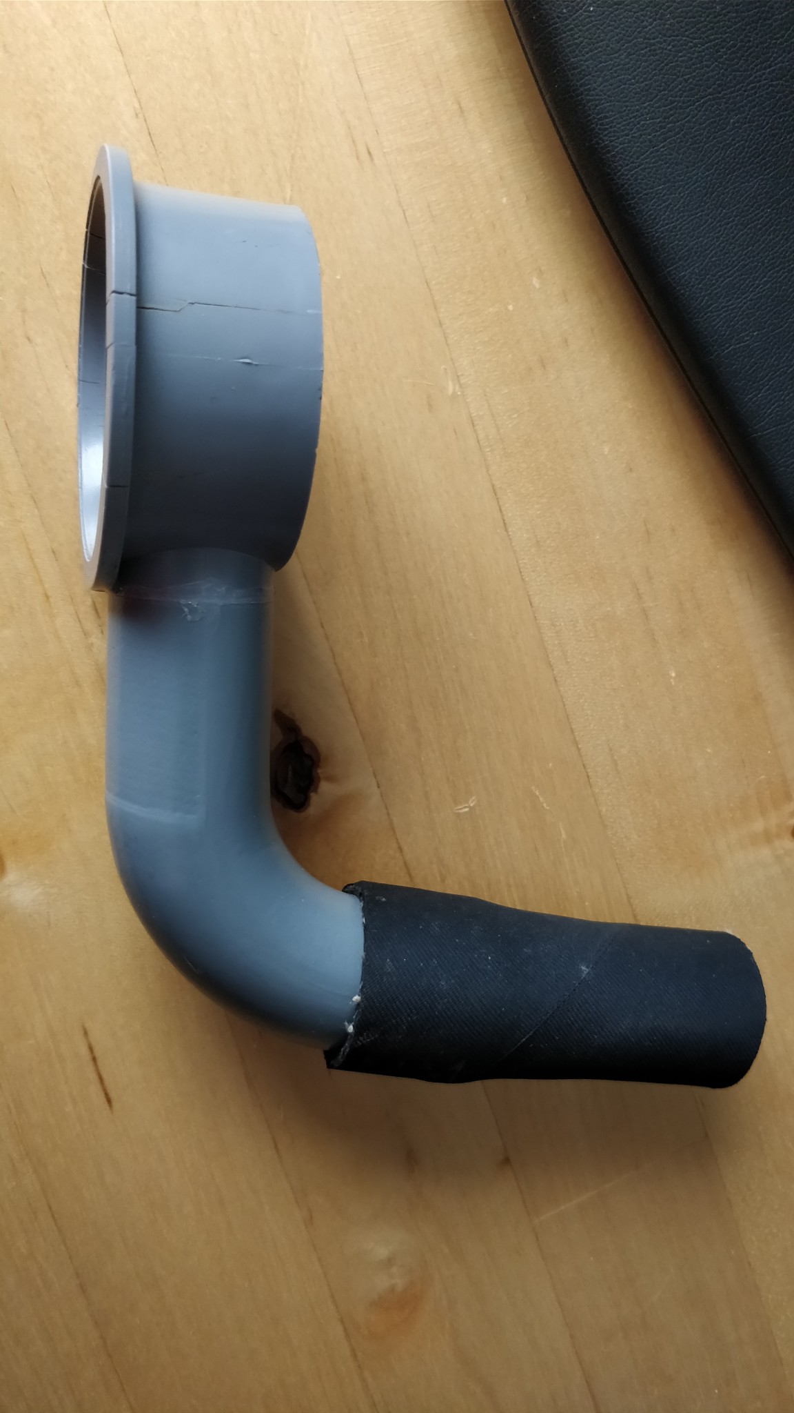

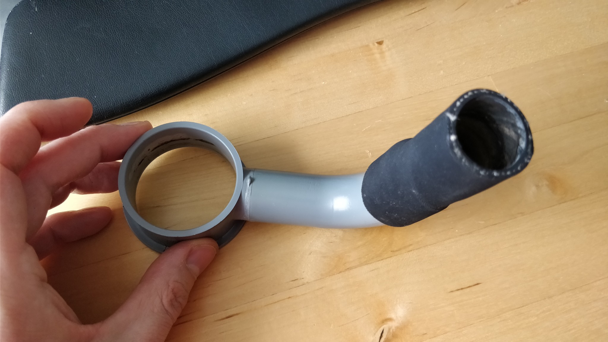

Skulle rensa avloppet under handfatet, och när jag försökte få loss en bit av plaströret så gick en annan bit plast sönder, det blev en spricka så att det började läcka vatten
Den sitter precis under bottenventilen på handfatet, som säkert är 20+ år gammalt. Det står "IFÖ 54" i botten av handfatet. Se bilder nedan.
Innerdiameter är ca 45mm
Vad kan den tänkas heta, och var kan man få tag på en ny?

Den slangen gick kanske upp bakom och var ansluten till överfyllningshålet i handfatet , en säkerhet för översvämning , vet inte om den finns som reservdel , annars helt nytt vattenlås med allt som hör till
Var sprack den . vid rörets anslutning , det är inget tryck där så du kanske kan lappa med en massa silikon på utsidan , lite av akutvård men i bland håller det länge

Av trattformen i den stora ringen att döma så går det lilla röret snarare neråt. Möjligen en anslutning för diskmaskinen.
Förmodligen är det billigast att köpa nytt allting.

Det stämmer att slangen går upp till överfyllningshålet, glömde skriva det.S skutten11 skrev:Den slangen gick kanske upp bakom och var ansluten till överfyllningshålet i handfatet , en säkerhet för översvämning , vet inte om den finns som reservdel , annars helt nytt vattenlås med allt som hör till
Det droppar tyvärr ut från en av sprickorna på undersidan. Kan bli svårt att få ihop med silikon.
Hittar bara satser med komplett överfyllningsskydd, ska se om det går att få loss det som sitter där.
