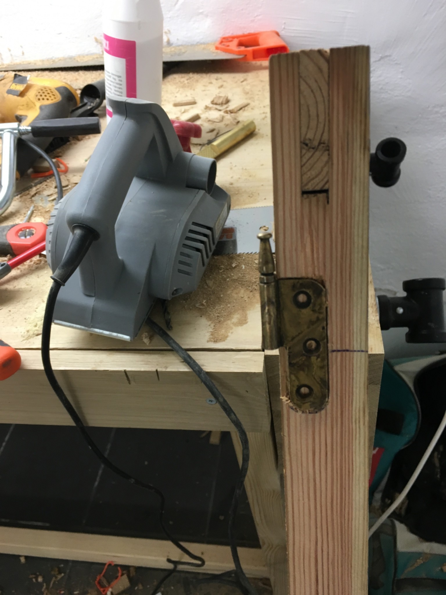

Börjar få ordningen på vitrinskåpet, har fällt in gångjärnen
