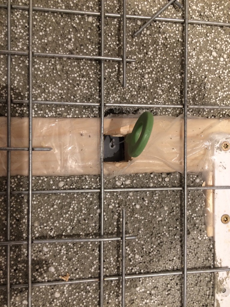

Kvällen började bra med utläggning av armeringsnätet och golvvärmeslangen i badrummet. Fäste nätet med ett par skruvar. Det ser ju bra ut tänkte jag. Fast...går inte röret från golvbrunnen precis under den skruven? Hur lång är skruven? Paniken kommer krypande. Den är 40mm. Hur djupt ligger röret? Grävde lite i EPS:en. Ca 30-35mm ner. Sågade upp ett hål i regeln för att kunna se och F-N!
Så i morgon blir det till att hacka ur och byta röret. Får köpa en skjutmuff och lite annat.

Men vänta nu. Det där borde ju gå att laga?-RB- skrev:Kvällen började bra med utläggning av armeringsnätet och golvvärmeslangen i badrummet. Fäste nätet med ett par skruvar. Det ser ju bra ut tänkte jag. Fast...går inte röret från golvbrunnen precis under den skruven? Hur lång är skruven? Paniken kommer krypande. Den är 40mm. Hur djupt ligger röret? Grävde lite i EPS:en. Ca 30-35mm ner. Sågade upp ett hål i regeln för att kunna se och F-N!
*BILD*
Det är ju på ovansidan också, med minst påkänning från (avlopps)vatten.
Du ska kanske kasta in en fråga i VA-forumet om att laga avloppsröret ...?
Jag sökte lite efter det igår men hittade i princip ingenting. Det skall tydligen gå att svetsa PP (PolyPropylen), men frågan är om det inte är lättare att byta ut en bit av röret istället. Visst är det på ovansidan och röret kommer aldrig bli vattenfyllt (såvida man inte får ett stopp någonstans), men det känns inte bra alls. Men jag följer ditt råd och slänger in en fråga i VA-delen.Mikael_L skrev:

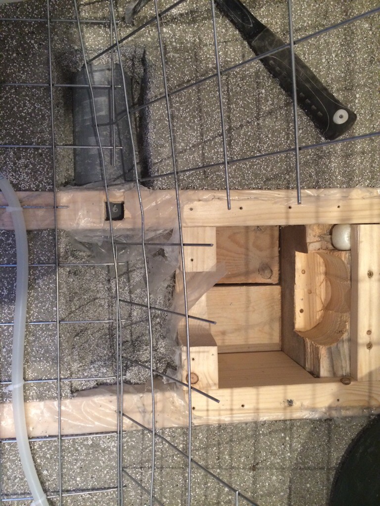

Nu är golvbrunnen och böjarna uppe. Väntar tills i morgon när jag har muffen med att kapa röret.
Så i morgon bitti skall jag jaga rätt på en muff och en 45 graders 75 mm böj som får lov att gjutas in i stan. Det är inte det lättaste.
