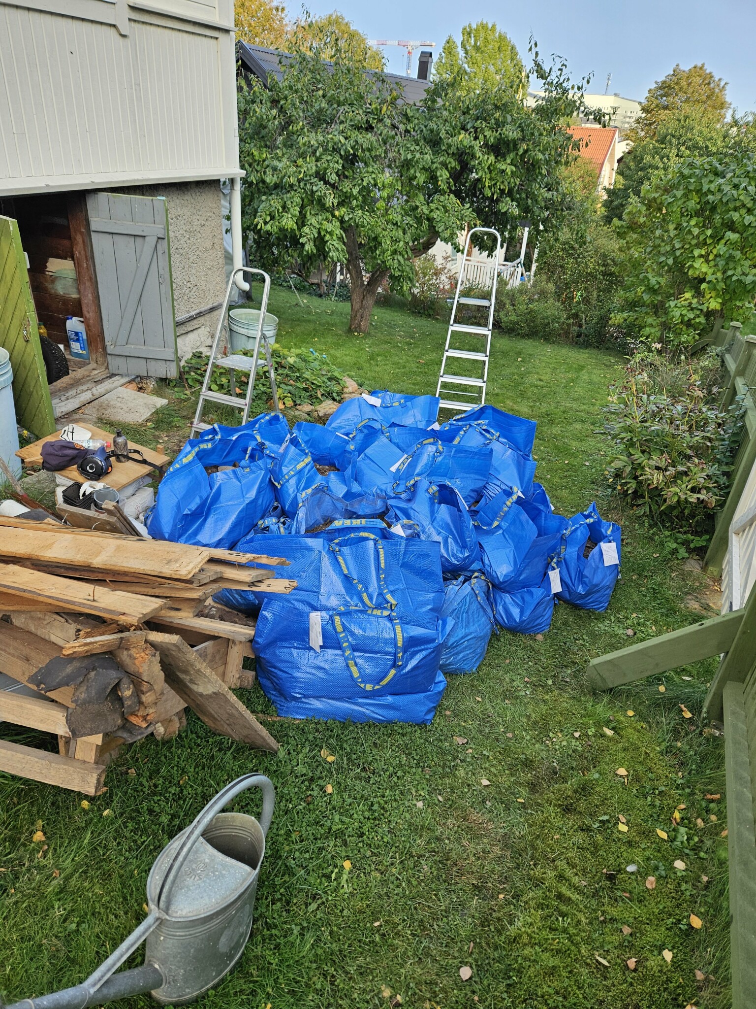

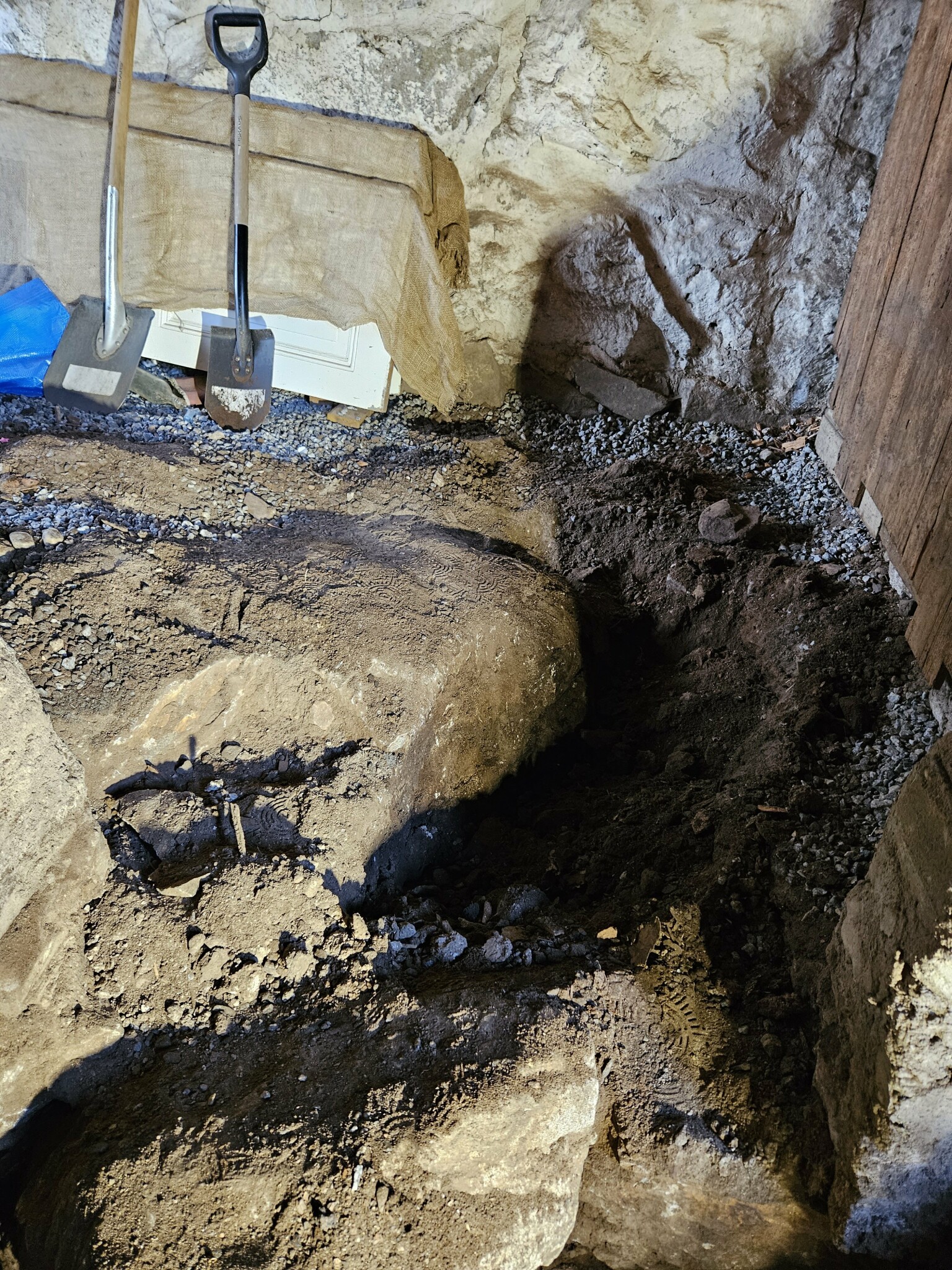

Tur till Ikea och shoppat påsar. Behändiga att bära ut jord, grus och sten i. Fortsatt gräva ur källare. Självklart har nån ställt ett berg där det ska stå en säng senare 😡
Nej, de ska vidare upp på släpet imorgon och sedan till Lövsta (tippen). Går bra återanvända ca 4 vändor om man inte tippar i mer än max 30kg/påse. Men ja, press på om det ska regna! Ska det regna imorgon? 🤔

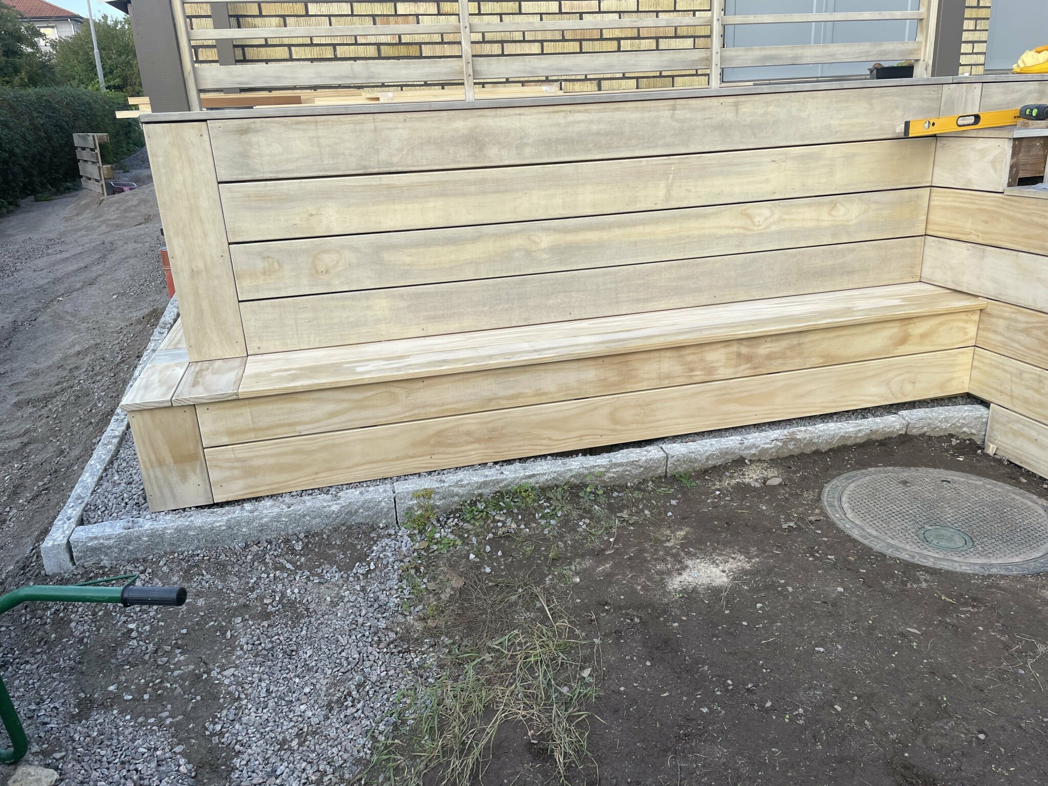

Blivit klar med inklädnaden av altanen.

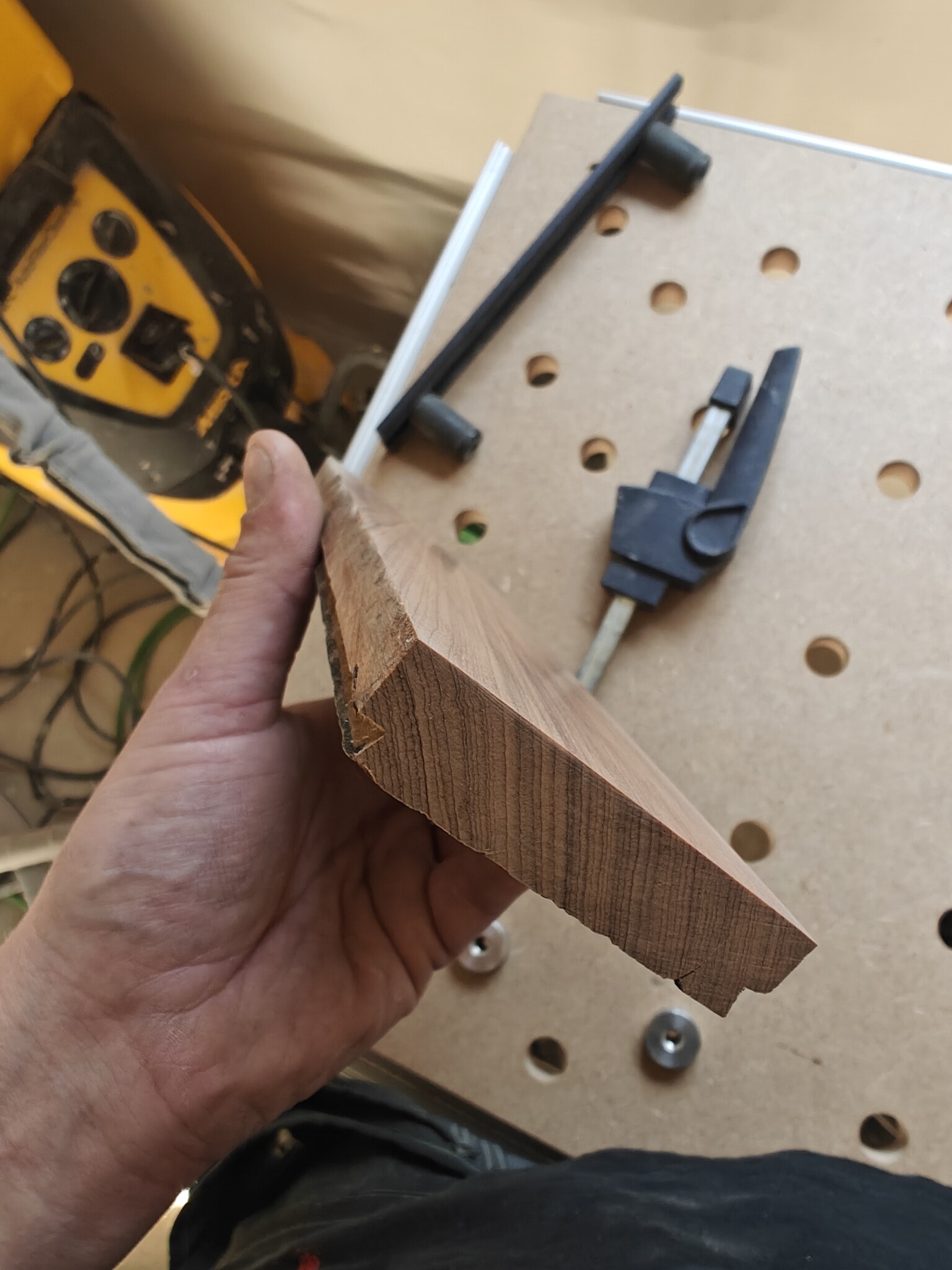

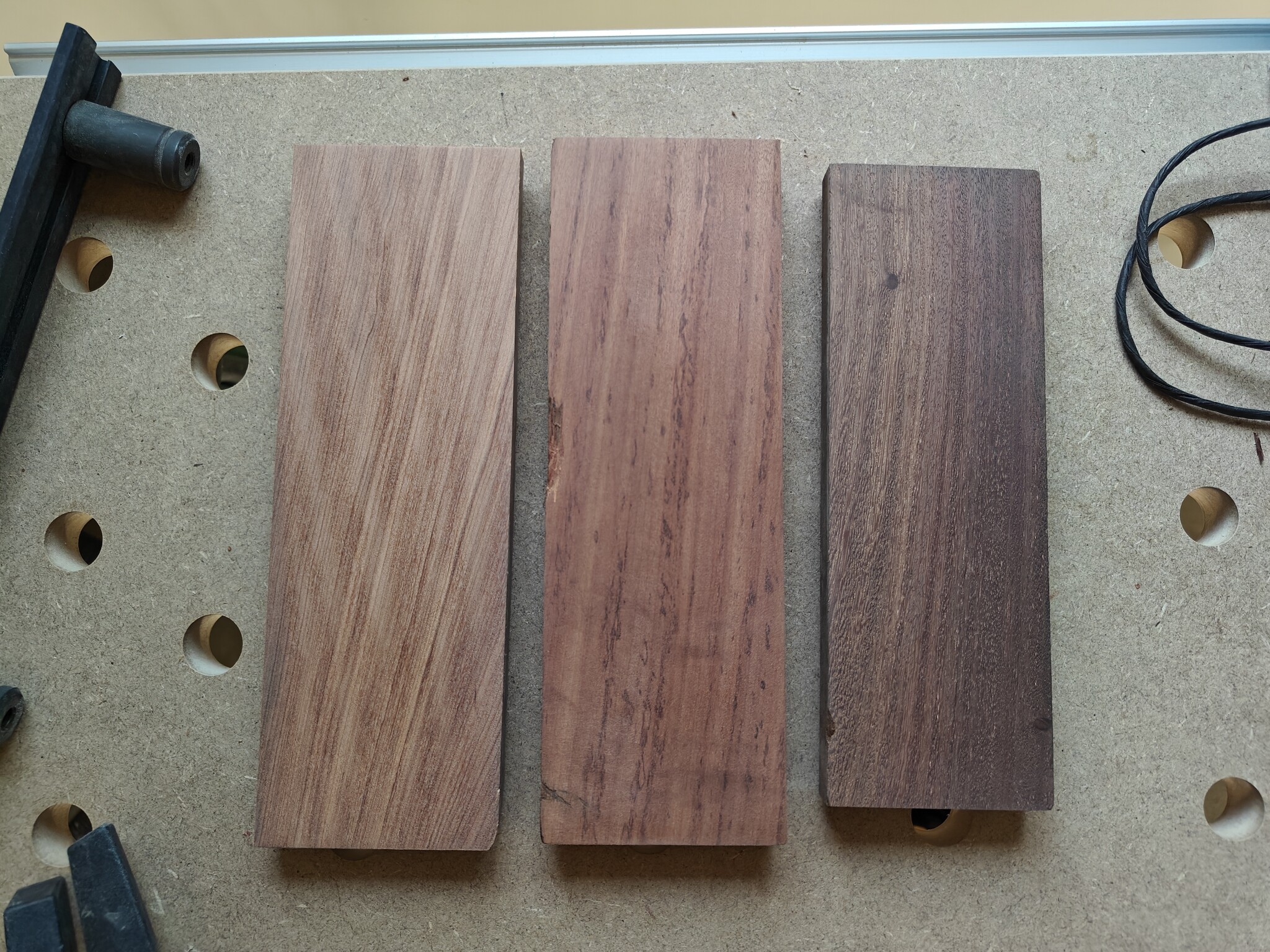

Ett långtidsprojekt gick av stapeln idag. Har länge velat gjort ett soffbord utav mindre bitar virke och då göra det som en rektangel. 500hög 500 bred och 2500 lång. Och idag utav en händelse så träffade jag en som hade massor utav Afrikansk virke så fick 3st bitar. lebombo ironwood, zambezi teak och panga panga
Kom fram ganska så fort att det är Lebombo jag haft i min fantasi. Se bara vilken fantastisk ådring!
Här är den slipad med enbart 240papper och börjar redan att glänsa i ytan
