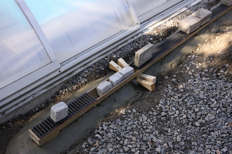

Rummet är färdigtapetserat! Lister får vänta för det känns som det är båtväder idag!!! Av med de kladdiga snickarbyxorna och på med finväderststassen, packa matkorgen - nu skall jag ut och sprätta lite vatten.
Det började med att vi grävde lite på morgonen.
Sedan var jag hemma på lunchen och återfyllde samt monterade lite markrännor och en pool.

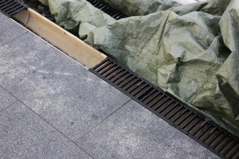

Som allt annat runt poolen sätts det i betong efter kilning. Rännan är satt med ett svagt svagt fall mot utloppet och är i sidled anpassad för att ha en sida dikt mot fjärde skiftet plattor.
Avloppet ansluts mot samma pumpbrunn som poolens dränering.
Mycket enklare att kila dessa rännor än kantstenen runt poolområdet.:
Innan gjutning la vi lite tyngder på rännorna för att säkerställa att dom låg still och inte flöt upp....

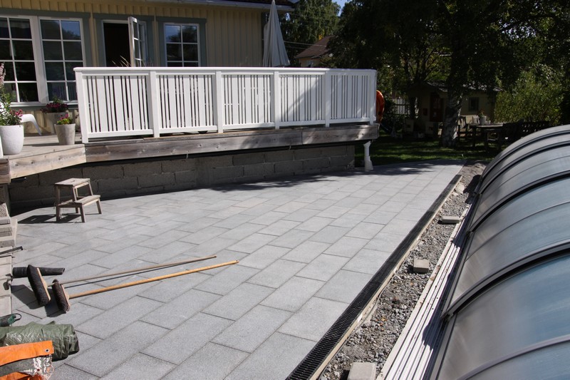

Fick jobba ett par timmar på eftermiddagen med viktiga papper och deleta tråkiga jobbmail eftersom lunchen blev lite längre än planerat men innan solen gick ner var det i allafall plattsatt, fogat och klart på första delen av området, drygt 30kvm:

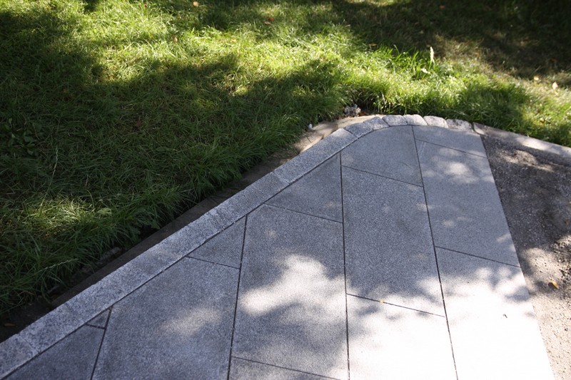

Ovanpå 0-32 bergkross som är paddad med stor dieselpadda ligger det 0-4 stenmjöl som är paddat med fall i ett par omgångar, därefter är det knappa 10mm 0-4 stenmjöl att sätta plattorna i. Eftersom det är spikraka kanter på stenarna syns och känns minsta avvikelse direkt. Inte blev det bättre av att gavlarna på detta område är allt annat än rakt. Stödmuren är svängd, källarväggen kräver långa diagonalkap osv osv.
Stensåg från tyskland kostade för mycket i frakt så det blev stora vinkelslipen till detta vilket också fungerade mycket bra. Ritar med tuschpenna på plattan och kapar på frihand - tittar man på de vinkelräta snitten kan man inte se att det är handkapat.

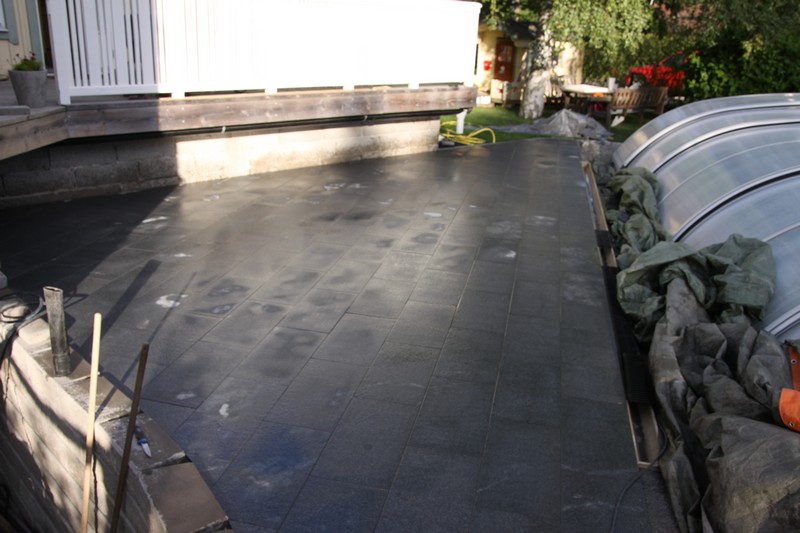

Lithomexfogen har fördelen att den inte smular, så man slipper fogsand i poolen och på denna yta. Däremot är den lite spännande att applicera eftersom den har en plastpolymer i sig som härdar (dvs ett klister i praktiken) så har man fogsand kvar på plattorna sitter det fast där.... Nackdelen med fogen är att det är dyrt. Till denna yta gick det åt en säck a 450kr.

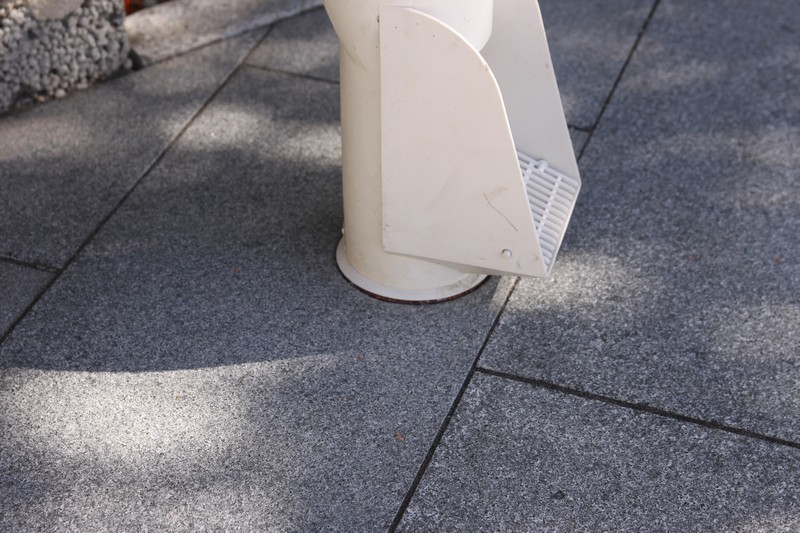

Attention to details! Det är ju inte roligt med slarvjobb runt armaturerna.....Farsan provade först med en mindre hålsåg men graniten var för hård för borrstålet i mitten. En hålsåg i rätt dimension införskaffades istället.
