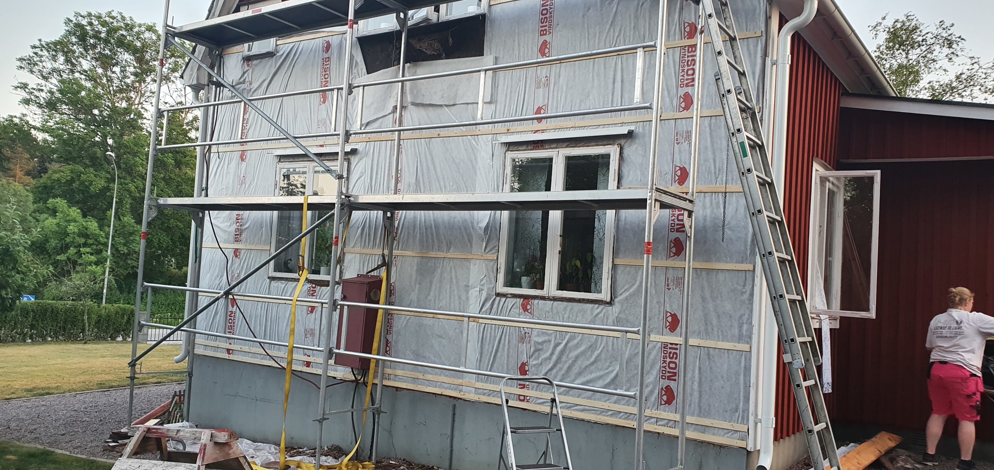

Ett tips är att sätta en extra spikläkt under fönstren närmare karmen, speciellt på övre plan. Det ser ut som att nuvarande läkt sitter en bra bit ifrån. En extra snutt kostar inte många kronor, men kan spara en del svordomar.Ohchips skrev:
Det ska på en midja i plåt där med ett foder under, i samma nivå som underfodren. Underlättar det ändå?. Kanske ska ta en 15cm nedanför fodren iof. Det kanske inte vore så dumtF Fluxor skrev:

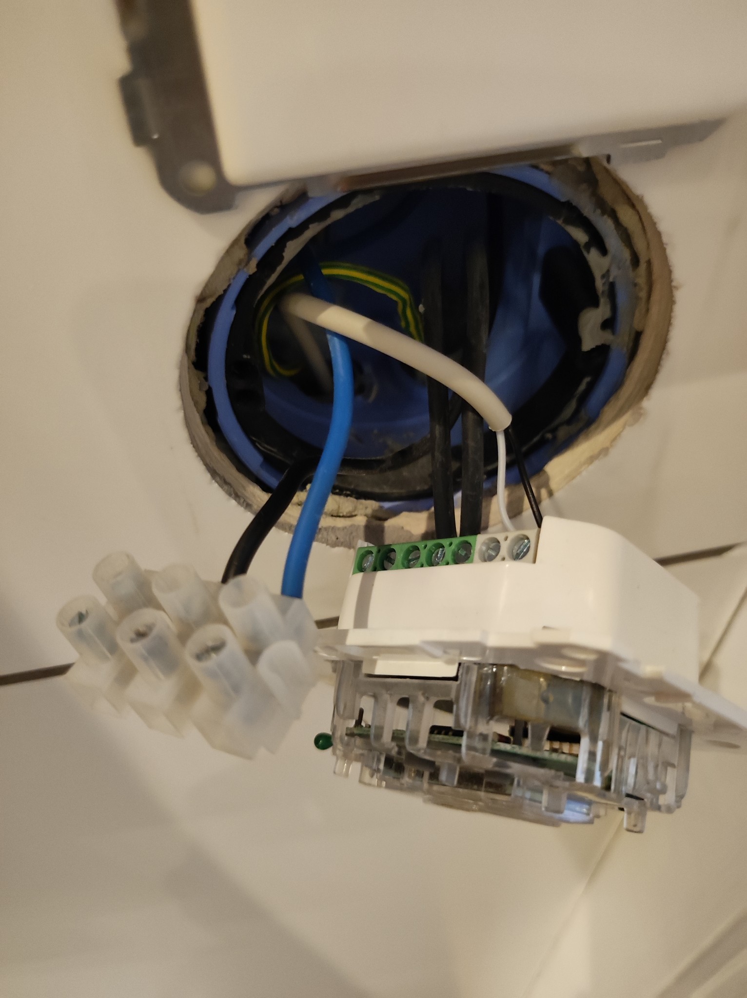

Kom hem efter några dagar på Gotland till ett smällhett hus. Okej, det är över 30 grader ute, så kanske inte så konstigt ?? Men när jag kliver in barfota i badrummet känns nått fel, det går knappt att stå på golvet.
Elvärme, termostaten visar 23 grader som vanligt, men golvet är nog 43 grader.
Lossar termostaten för att kolla, när jag drar ut den lossnar ena kabeln till givaren och ena värmekabeln, dåligt åt skruvat helt enkelt.
När jag dra ut lite till för att sätta tillbaka de hoppar även inkommande fas ur.
Sätter dit och drar åt allt som det ska, men termostaten matar ut ström till slingan iaf, så nått har gått sönder.
Lite märkligt att kablarna inte satt fast, installationen är gjord av en elektriker och inget hemmapul som man skulle kunna misstänka.
Golvet har nu varit urkopplat i 12 timmar, men det är fortfarande kännbart varmt. Vet inte hur tjock plattan är, men vet att det är isolerat med frigolit under.
Blir spännande o se vad elräkningen säger.
