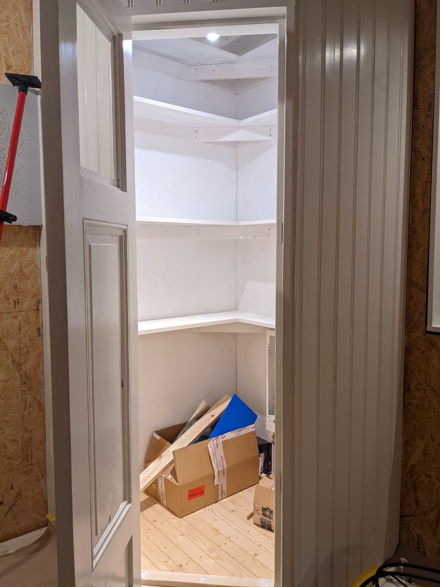

Har inte gjort något särskilt alls en längre tid förutom att försöka hitta nya infallsvinklar i planeringen av köket, men till sist bytte jag fokus till skafferiet.
Funderat länge på den "perfekta hyllan" i skafferiet, men kom aldrig fram till något. Letade fram lite spillvirke och gjorde fyra grovhuggna hyllplan. Får duga.
  • Nybyggt skafferi med fyra obehandlade trähylloplan och byggmaterial på golvet.

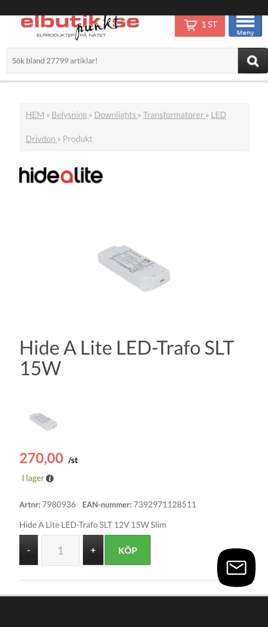

Tänker jag fel eller på annat sätt missar nåt, eller funkar denna för 2x3st Smart Core Outdoor?
Hide A Lite LED-trafo SLT 15W, vit rektangulär transformator för utomhusbruk.
Vill bara kunna tända och släcka, eller ja de styrs av skymningsrelä.
Nej, Outdoor är 700mA så du behöver en konstantströmstrafo, typ Hide a lite Jolly Mini eller Hide A Lite Mini MD FDIM 700mA 6-20W

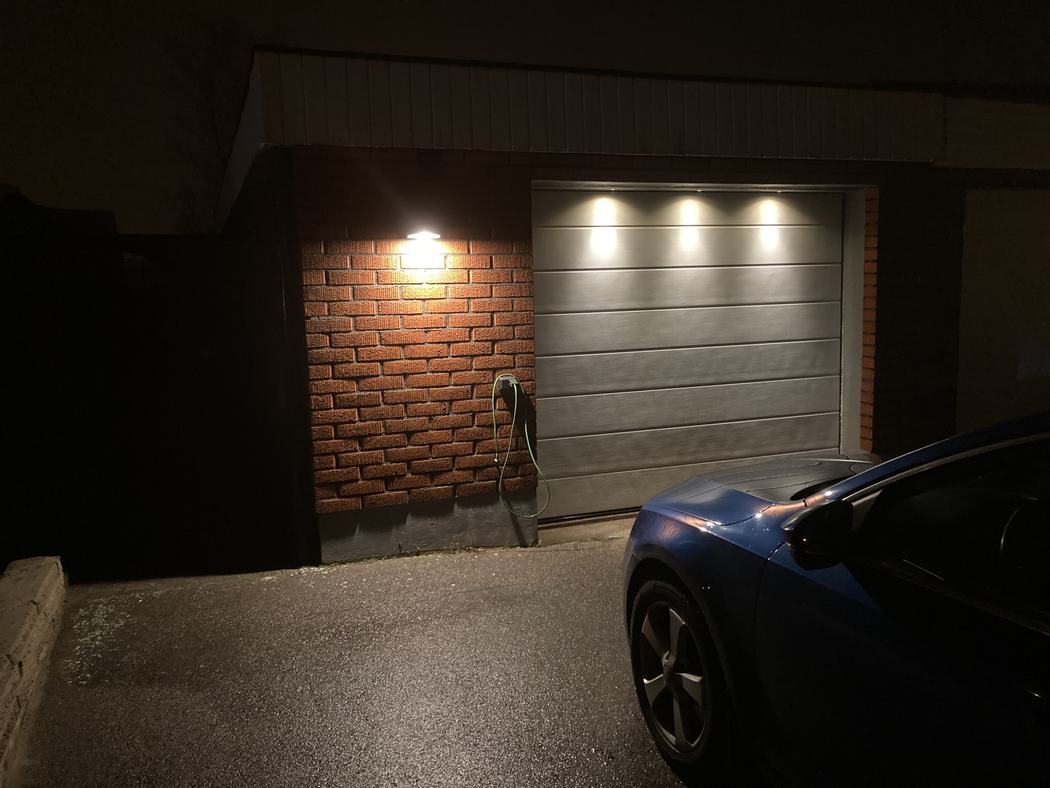

De är rätt kraftfulla för sin storlek. Vill man ha lite svagare så kan man köra vanliga Smart Core vilka kostar nästan hälften och är på 1.2w. De är pulverlackad Alu så bör klara rost fint. Jag har dem i mitt garag är (OBS de vanliga är 350mA)
  • Kraftfulla lampor monterade på garagevägg lyser upp garageport och uppfart med blå bil parkerad framför.

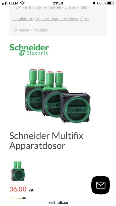

Än en gång stort tack, beställer innan lampan släcks, ihop med ett gäng VP2'or, skarvar och uttag.
Efter alla år i halvmörker går jag all in, let there be light;)(y)

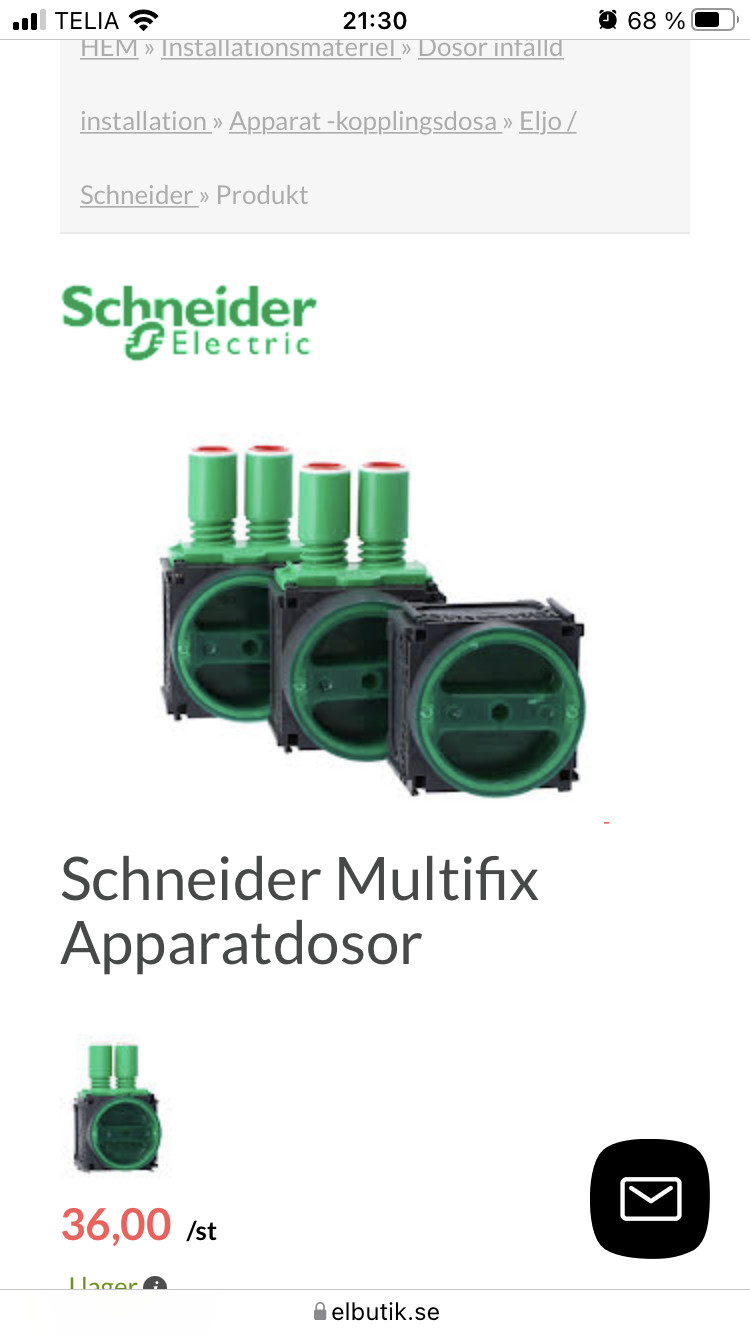

VP-2 har utgått :crysmile:(y):cool:
  • Schneider Multifix apparatdosor med gröna röranslutningar på en webbutikssida.
  • Wow
FredrikR
Elbutik verkar ha några men jag såg det var nån ny? grön variant tillgänglig nu, med 16/20 stutsar.
Mycket trevlig. Rekommenderar den starkt!
