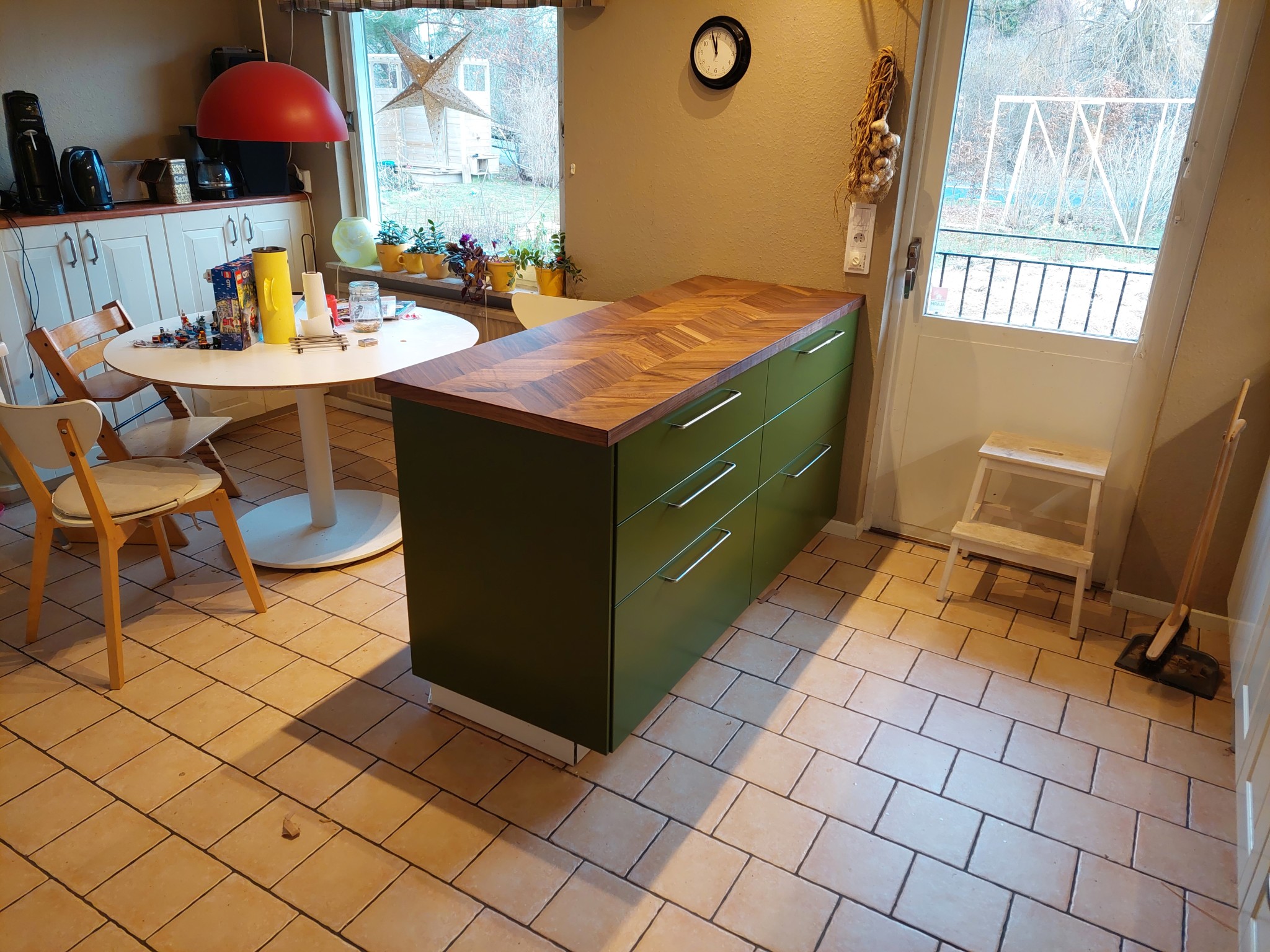

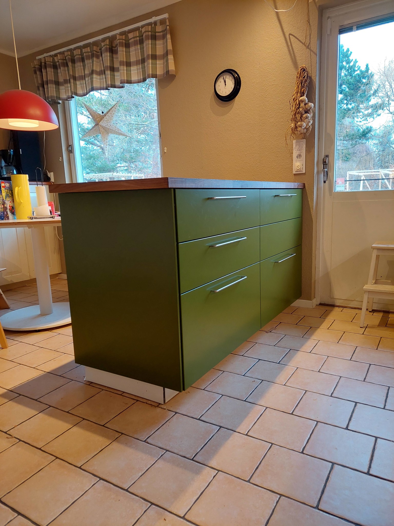

Är det bara jag som pysslar?
Barnen är helt nöjda med wellpappen, underhöll 4.5åringen medans jag fick sova lite till.
Men nu är halvön redo för tjänstgöring som serveringsbord på julafton.

Då gick det att få till en godkänd målning då till sist?
Jepp! Ska återkoppla i tråden :)
Kan också meddela att det inte är tänkt att man ska koppla ihop två luckor som inte börjar längst ner.
Tog någon timme att få ihop den dubbla låda luckan till höger.

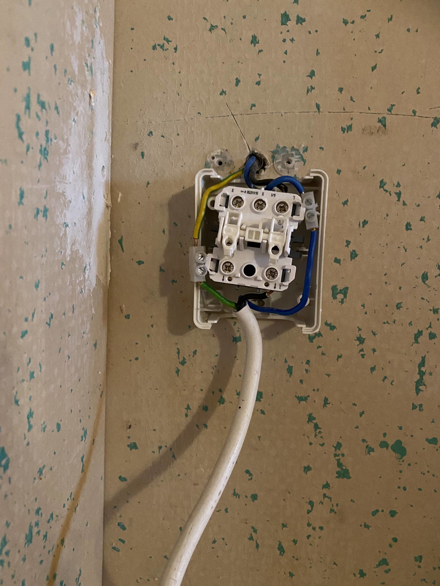

Och när jag tog bort höljet så fick man se denna fantastiska lösning.
Oorganiserad elektrisk kabeldragning och öppen eluttag på en vägg med flagnande blå och gröna färger.
Asså...Ska man stämma jävelskapet som utfört detta är den första tanken som flyger i huvet som en flipperkula? Man får tydligen vara glad att man ännu finns till här på jorden. SATFLÄSK PÅ ANNANDAGEN! Nog har jag svurit tidigare över denna tokfan till "elektriker" men detta har tagit priset. Hittills... Nåväl tur att man ser detta och har möjlighet att rätta till det. BORT BORT med detta och ny dragning ska det bli.

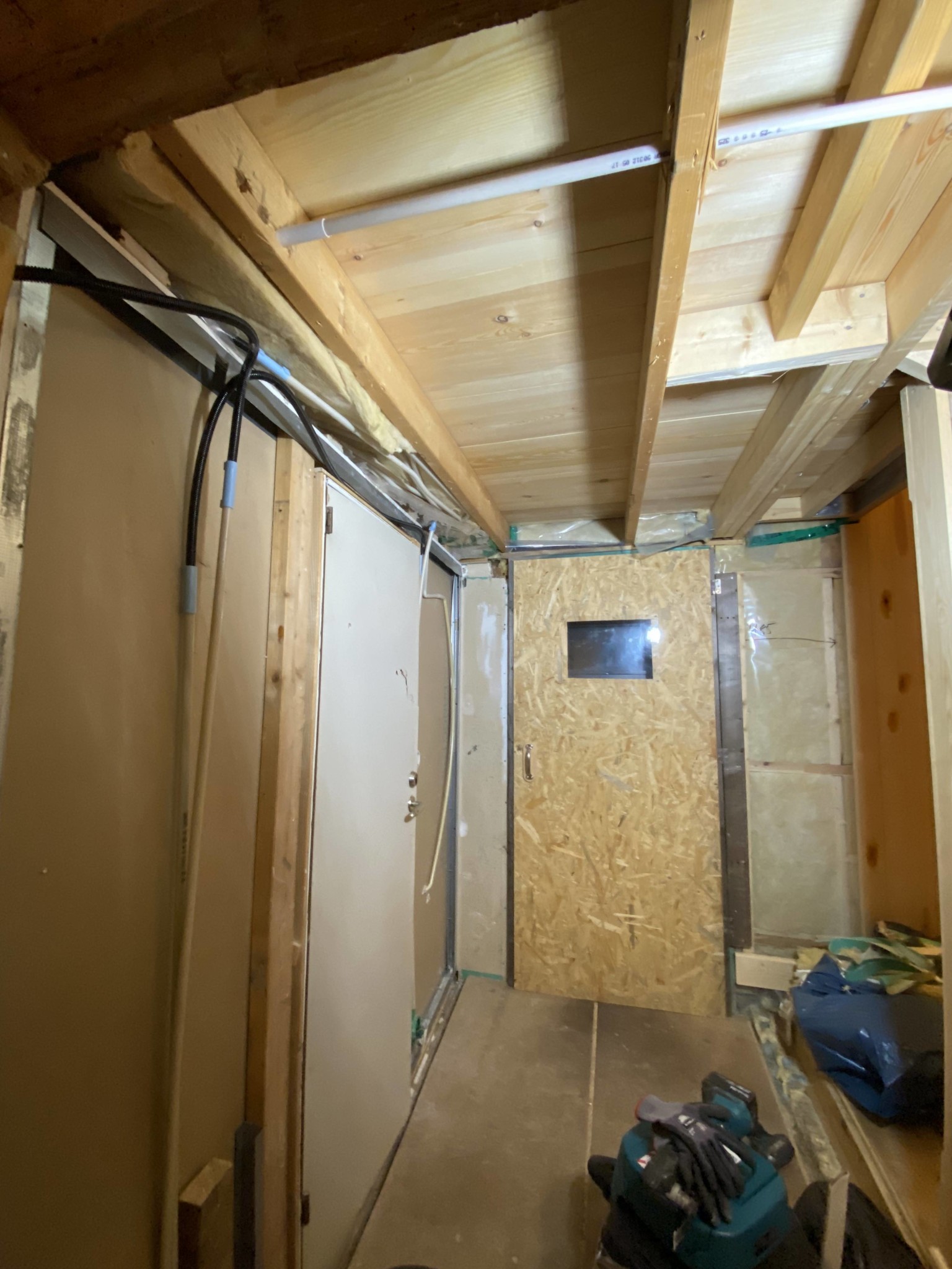

Dags för nästa överraskning! "PLÅTREGLAR!! I ETT TORP!" (Läs med samma indignation som Karl Bertil Jonssons pappa Tycho utbrister :Jag har närt en kommunist vid min barm")
Renoveringsprojekt med synliga elkablar dragna längs takbjälkar i ett hus under ombyggnad.
Men men. Bara att kapitulera och för att inte behöva riva badrummet så får jag fortsätta låta de få finnas till som varnagel inför kommande generation. Men självfallet kommer det att bli träreglar och panel framöver.
Den smäckra innerdörren!... Den har jag ropat in på auktion på Sothebys i London för det facila priset av 4350 € exkl frakt, -och gångjärn. Handtaget fick jag köpa till också... Momsen ska på också kom jag på.
Jajustja! Höll på att glömma. Han hade ju spikat dit ett undertak av plank också. Jag ska kolla under morgondagen om spiken har gått farligt nära någon sladd:sick: Nog var den lång nog att gå genom röret i alla fall.

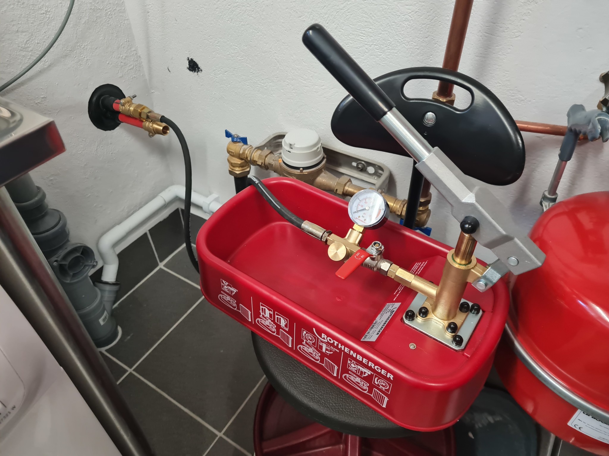

Äntligen fick man smita från julfirandet och greja lite...
Lånade en provtryckningspump och kopplade på min kulvert jag dragit till garaget.
Provtryckningspump kopplad till kulvert och mätutrustning för att övervaka trycket, placerad på en röd behållare.
I andra änden satte jag en kulventil för att kunna lufta rören.
Snodde även utetermometer från huset för att kontrollera att det var frostfritt i rören.
Provtryckningspump kopplad till kulventil vid kulvert, med en utetermometer som visar temperatur nära en blå låda.
Båda klarade trycktestet så nu kan jag färdigställa det jag tänkt göra nu.
Kommer köra vidare med min LLVP ett tag till men det är skönt att veta att allt är ok när det väl är dags att installera en fläktkonvektor i garaget...

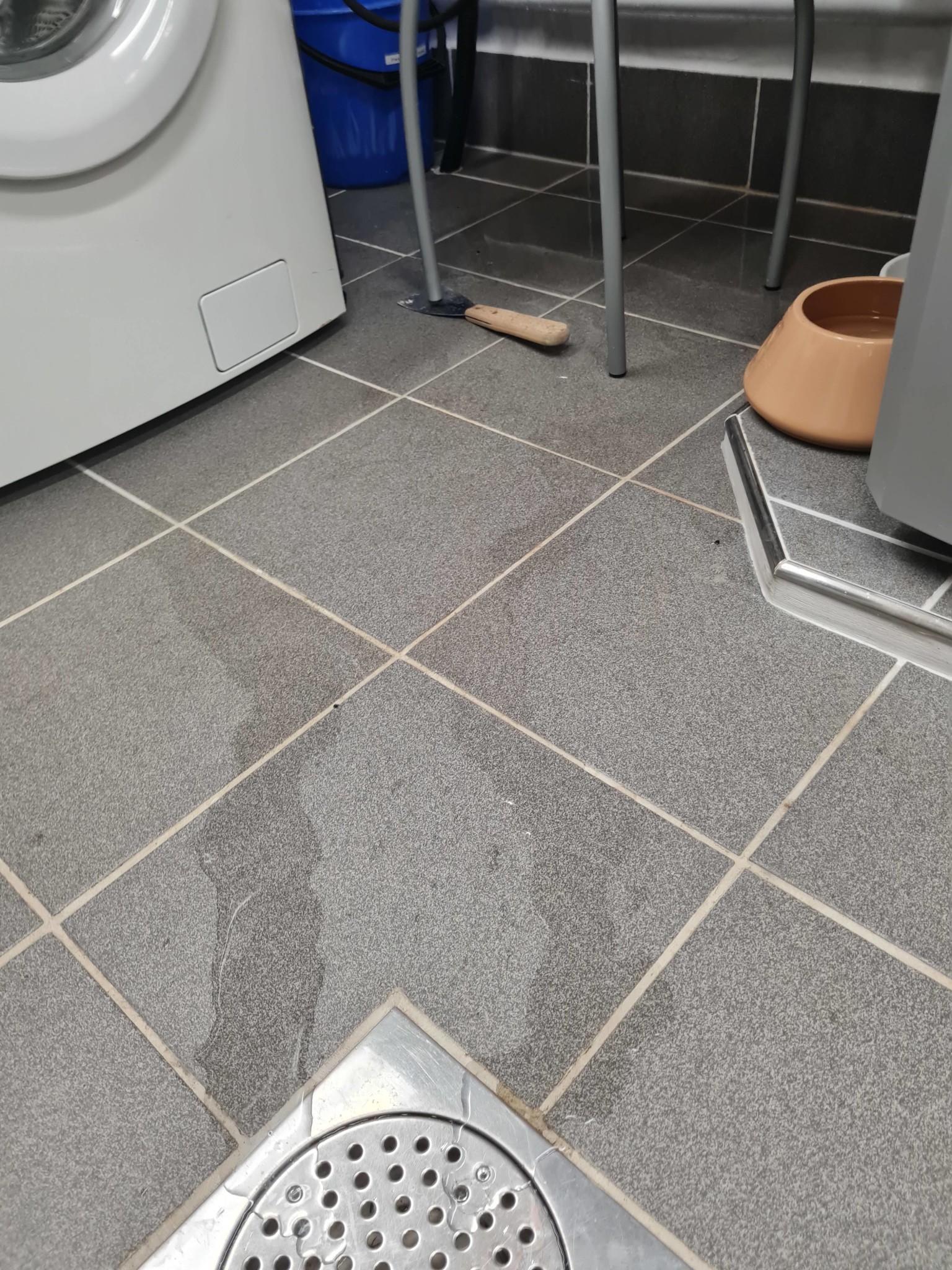

Dagens lärdom blev dock att inte blåsa rören med tryckluft utan något att samla upp det i för det var en hel del vatten kvar... :rofl:
