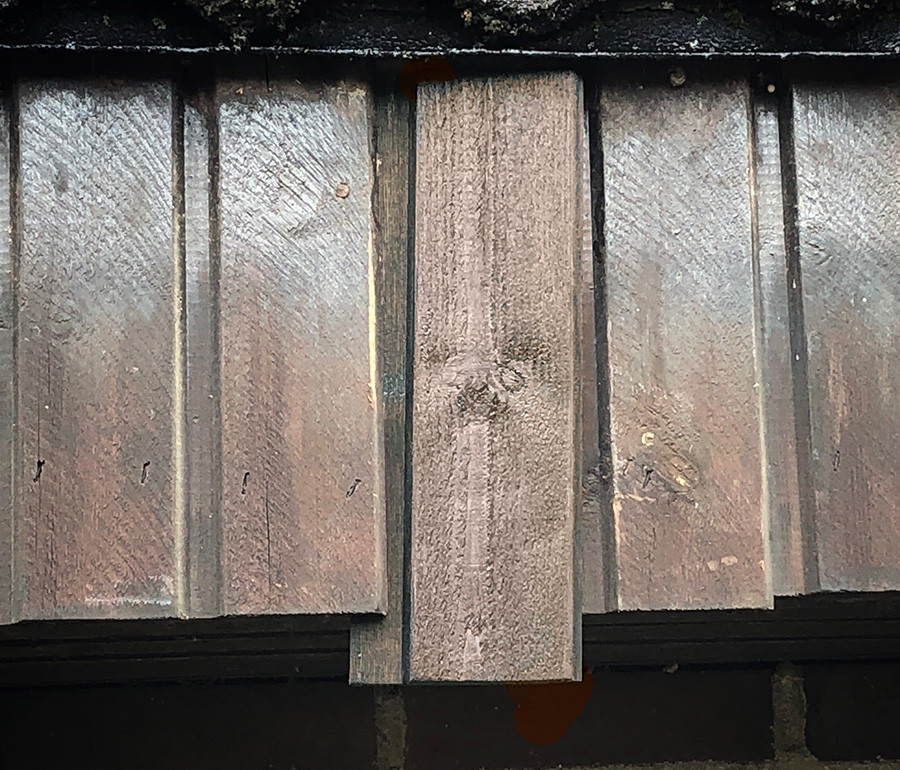

Har bytt hängrännor på ena sidan av huset, de gamla satt intryckta under pannkanten och var i perfekt våg vilket resulterade i dålig avrinning.
Tänkte att detta fixar jag över en helg, jo tjena. Förutom att jag inte är särskilt duktig så satt de gamla fast med rostiga skruvar in under pappkant och takpannekant så det visade sig att jag fick kapa 48 skruvar med multicuttern. Funderade på att lyfta av pannorna men det kändes alldeles för bökigt. Provade också att spräcka panelen vilket var enklare men jag ville helst behålla de gamla brädorna.
Fick loss allt och fick de nya rännkrokarna på plats helg tre. Stuprör var också slut på Byggmax de tre första gångerna jag var där men sedan kom det in nya.
Men nu är allt på plats och vi har också en regntunna (225 liter) som fylls på ett dygn tydligen. Vattnet rinner lätt åt rätt håll numera.
Nästa problem var att hitta rätt färg på de panelbrädor jag fick ersätta. Misstänker de gamla är målade med brunsvart Cuprinol och jag hade bara Beckers. Tidigare test på färgblandning för det brunsvarta inne i huset blev två delar svart och en del brunsvart Beckers, det gav identisk kulör. För panelen ute blev två delar brunsvart och en del svart bäst. Intressant är att på bilden ser de gamla blankare ut men i verkligheten är den nylaserade blankare. Men jag är nöjd.
Nymålade och gamla panelbrädor på husvägg, skillnad i glans och färgton synlig.
Nyinstallerad hängränna längs takkanten med synliga krokar och stuprör mot trävägg och tegelsten.

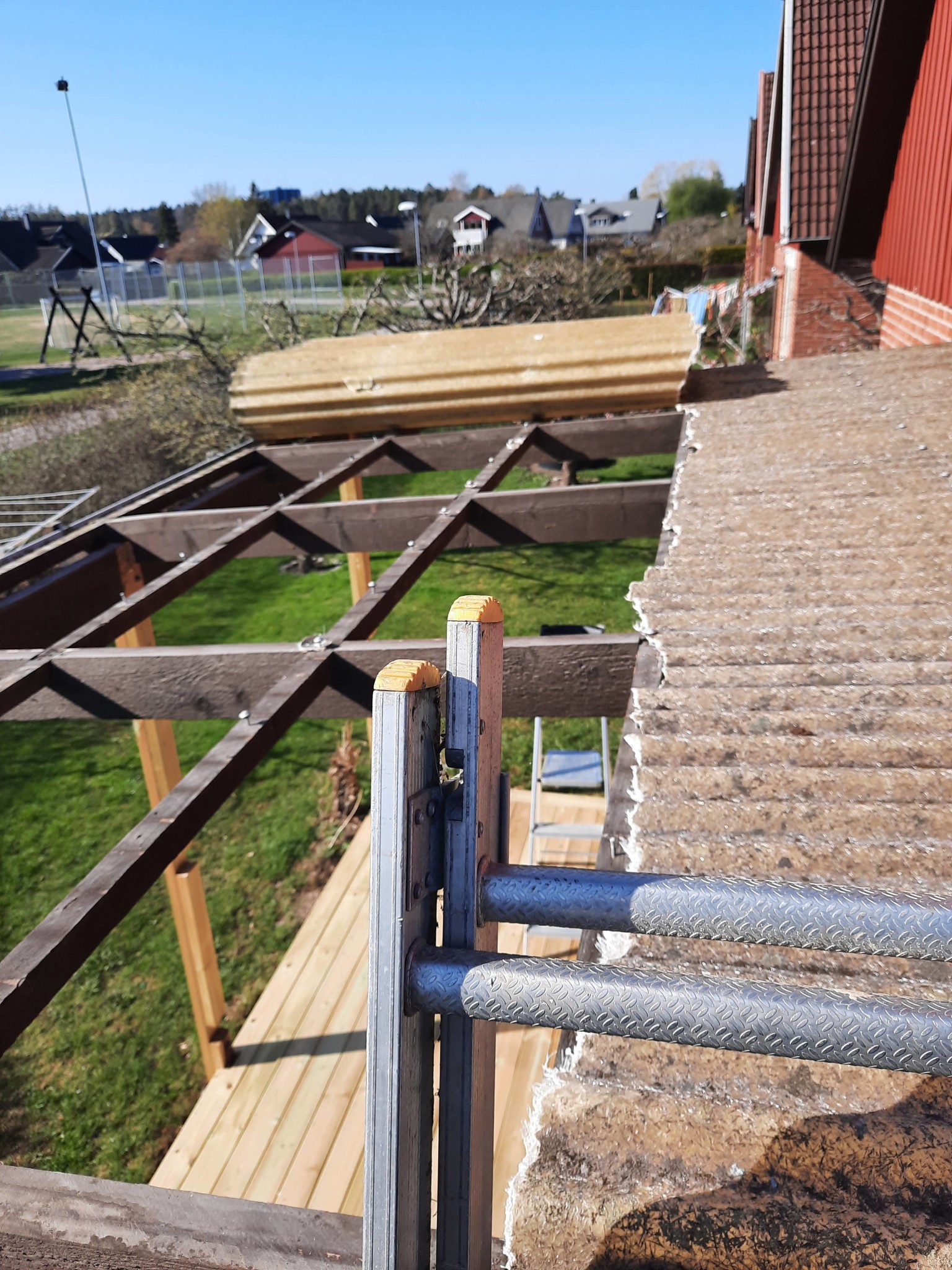

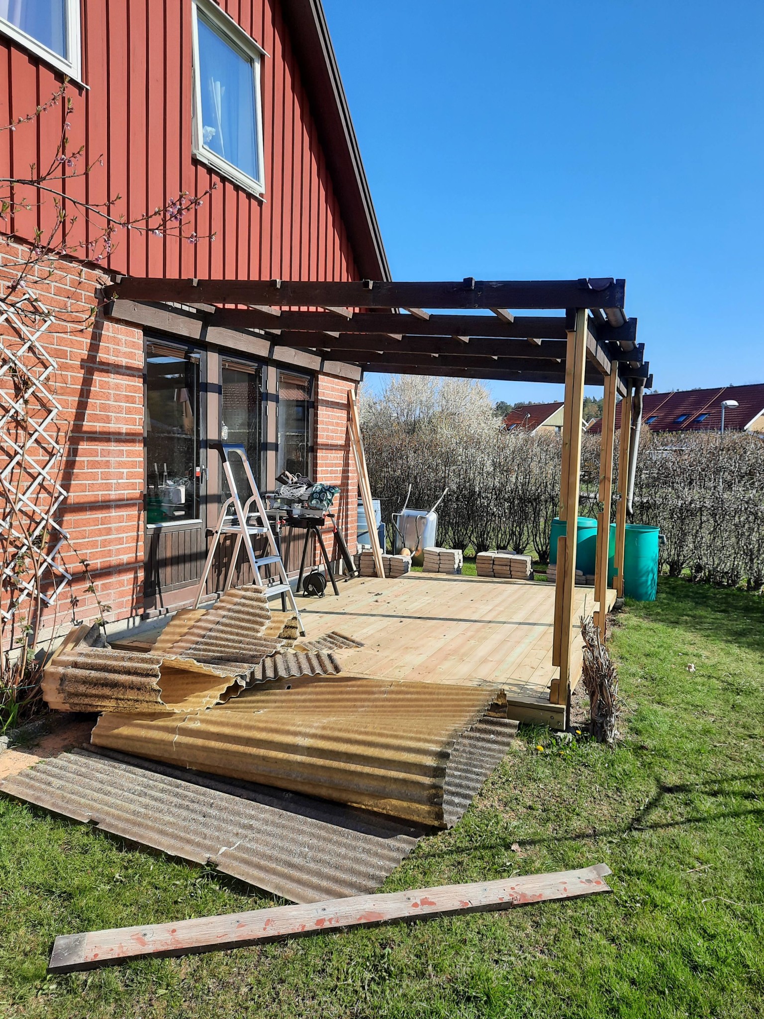

Brötat ner ett altantak.
Rivet altantak med synliga träbjälkar och stålbalkar på en bakgård med grönt gräs och hus i bakgrunden.
Altantak under rivning med nedbrutna takplåtar och konstruktion framför röd husvägg.
Nybyggd träaltan utan tak brevid ett rött hus med en person som arbetar på altanen.

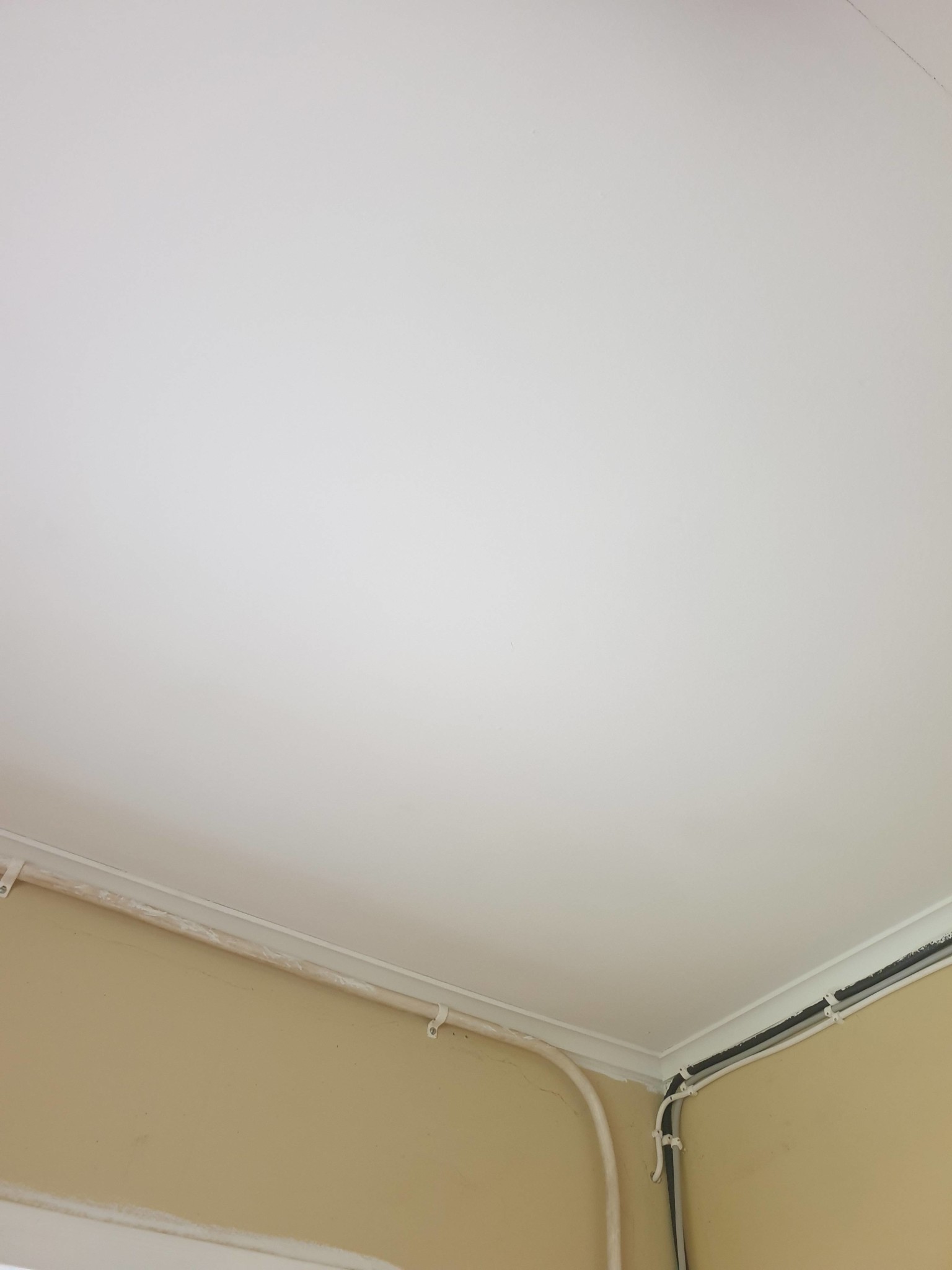

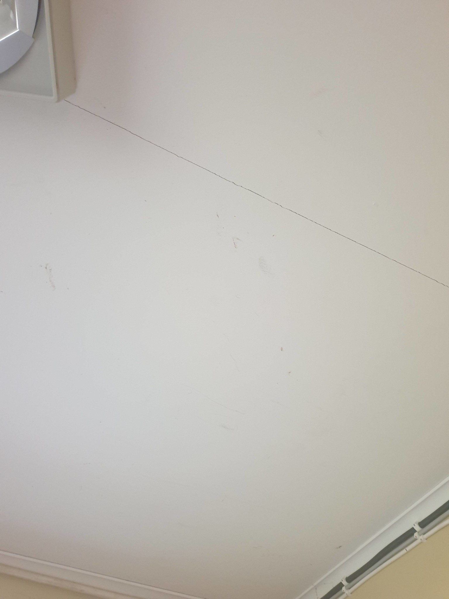

Målat tak för första gången i mitt liv. 6 kvm, stående på en stege med vanlig kort roller. Halvjobbigt faktiskt. Körde ett varv med lackfärg på fönster och dörr också. En gång till, sen får det vara good enough.
Före:
Vitt med div fläckar
Vitt tak med synliga fläckar före målning, målningsprojekt i hemmet.
Efter:
Vitt och fläckfritt
Nymålat vitt tak, utan fläckar, med väggar och lister som kontrast.

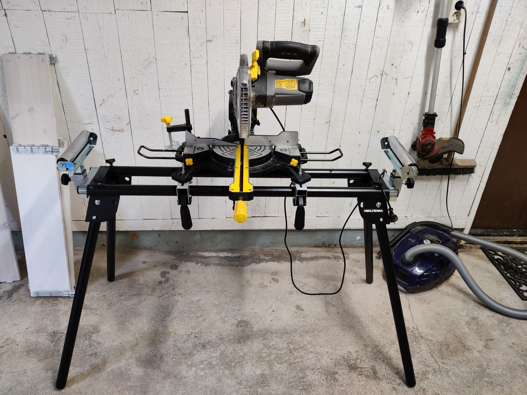

Monterat upp sågbord och börjat gräva ur för trall. Bra sågbord med tanke på priset för en hemmafixare (y)
  • Sågbord monterat i ett garage med vitmålade väggar och diverse verktyg i bakgrunden.
Ser faktiskt riktigt trevlig ut
