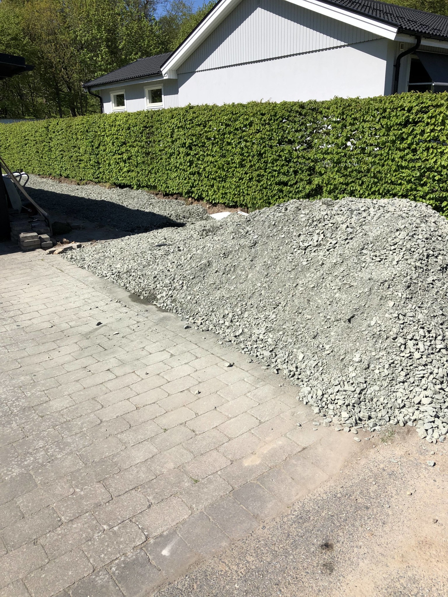

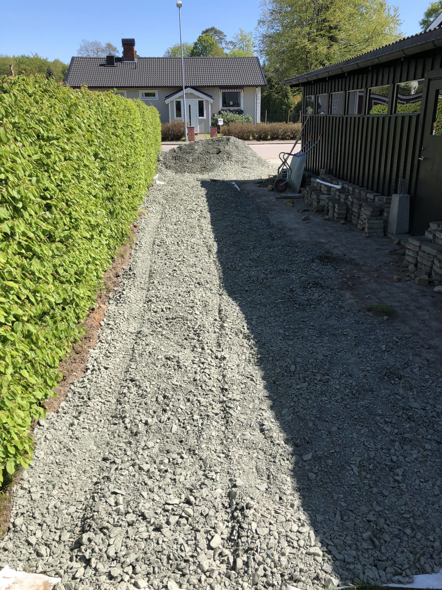

Skyfflat ut en omgång idag. Ska hyra en 250kgs padda. Hur tjockt lager kan jag lägga första omgången?
Det tror jag inte att det gör. Jag hade nog kört på lite tunnare skikt mellan överfarterna med paddan. Typ 150 mm eller något. Sen brukar man väl rekommendera minst 3 överfarter. Men jag är ingen paddnings/packnings-expert.
